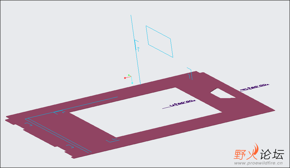

组件模式下激活零件打标,零件展平后打标不跟随展平面。各位有什么建议?

用修饰草绘就可以了.

方法很多,你这个很简单,直接旋转90度下去就行,复杂的可以做展平面组变形

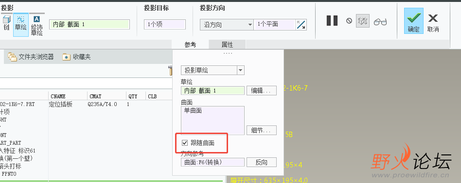

投影命令中,草绘打标可以选择跟随曲面
