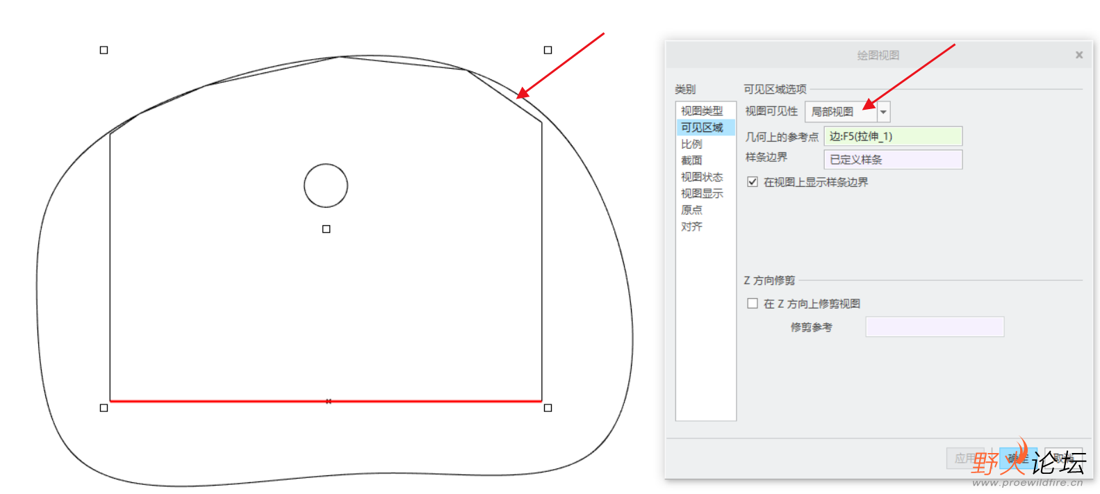

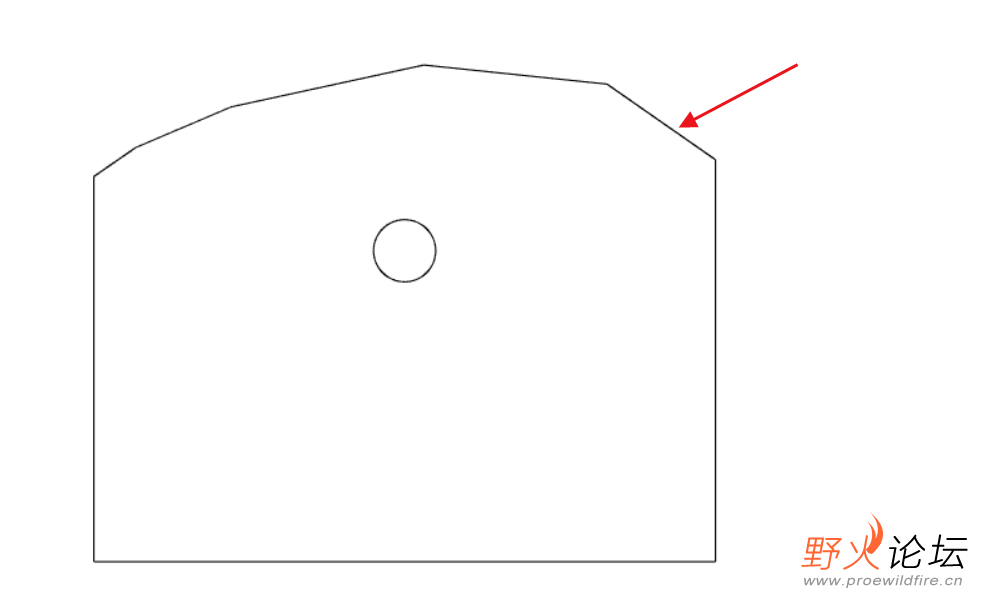

局部视图,,,样条边界,,,是一段一段线段连接,怎么设置成一条连贯的曲线?

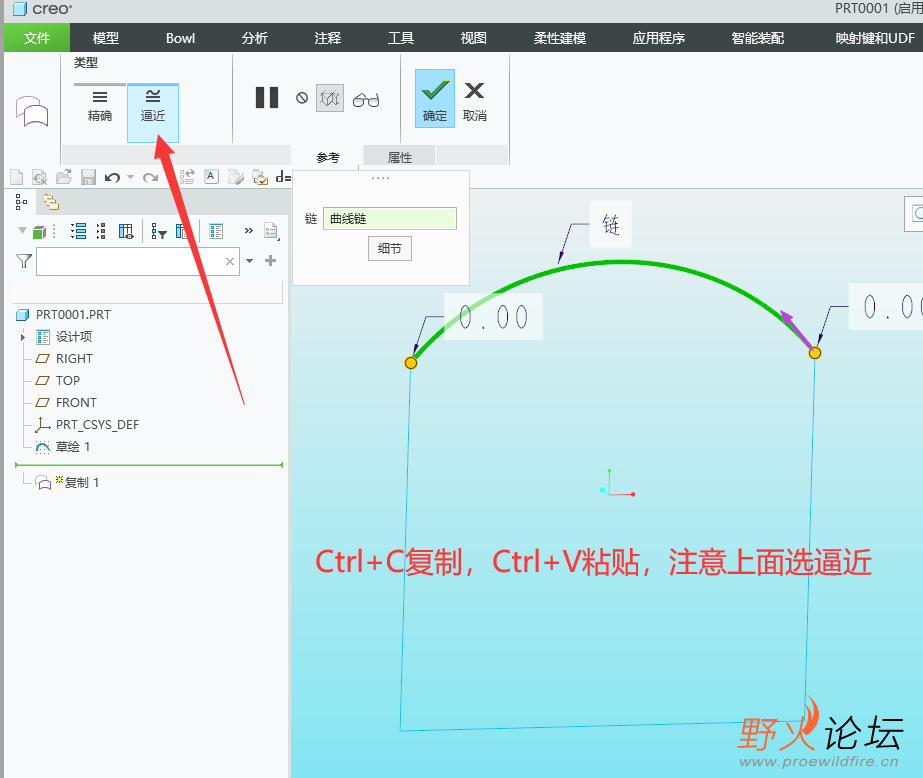

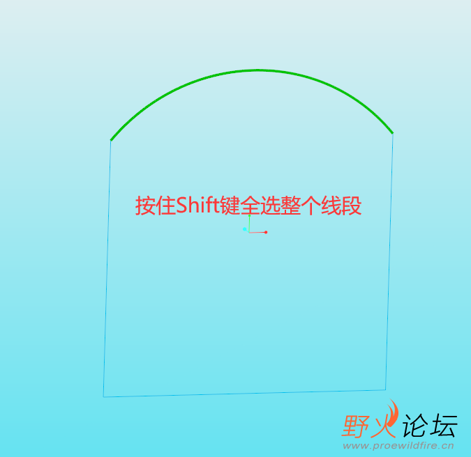

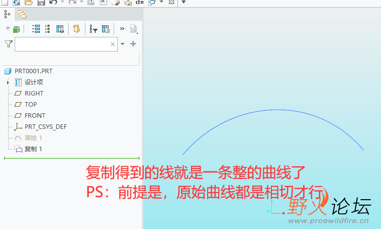

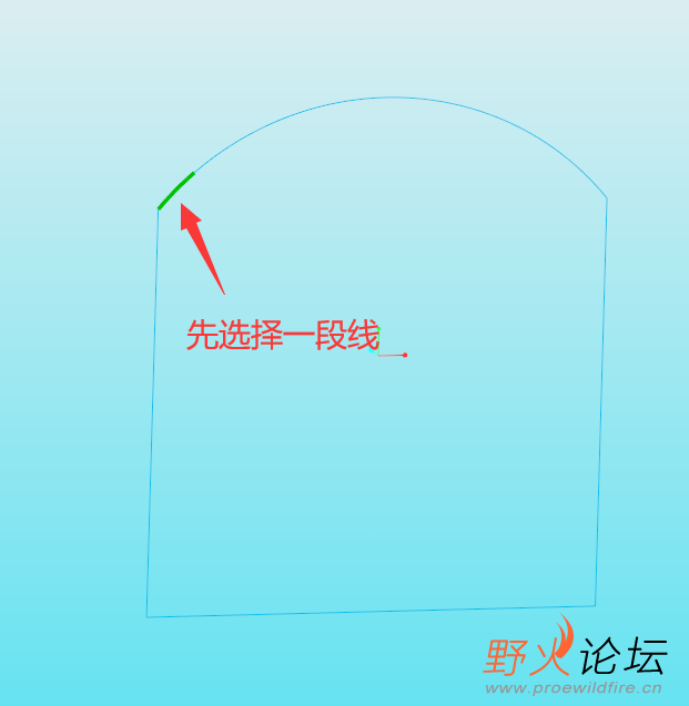

发表于 2026-1-4 15:50 | 显示全部楼层
如果线段本身相切的话,复制-粘贴,逼近
