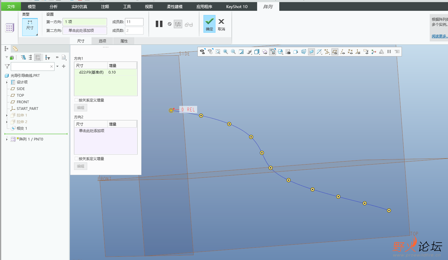

以前在空间曲线上阵列点,通常是用基准点的命令,一个个按比例或者长度来做。这样太慢了,求大佬推荐一个简单的方法

发表于 2026-1-3 16:14 | 显示全部楼层
曲线阵列,有两种方式,一是按数量等分曲线,一个是按长度阵列

发表于 2026-1-3 16:44 | 显示全部楼层
曲线阵列是在平面曲线上。楼主要的空间曲线

发表于 2026-1-3 16:49 | 显示全部楼层
还是基准点阵列最快啊!在空间曲线上建一个基准点,然后用它的偏移比率为参数。算好个数。用尺寸阵列,非常方便的啊。

发表于 2026-1-3 16:52 | 显示全部楼层
放点尺寸阵列

 楼主| 发表于 2026-1-3 16:58 | 显示全部楼层
版本太高了。我的是10.0
看你的图已经摸索成功了。感谢

 楼主| 发表于 2026-1-3 17:01 | 显示全部楼层
thestronger 发表于 2026-1-3 16:49
还是基准点阵列最快啊!在空间曲线上建一个基准点,然后用它的偏移比率为参数。算好个数。用尺寸阵列,非常 ...
对。之前没考虑增量参考。看楼下已经会了。感谢。

发表于 2026-1-4 16:01 | 显示全部楼层
学到了。如果是未知长度,有直接等分的方法吗?

发表于 2026-1-4 16:47 | 显示全部楼层
可以按比率值

发表于 2026-1-5 08:53 | 显示全部楼层
算好几个分的比率值,先画第一个点,直接点在曲线上阵列
