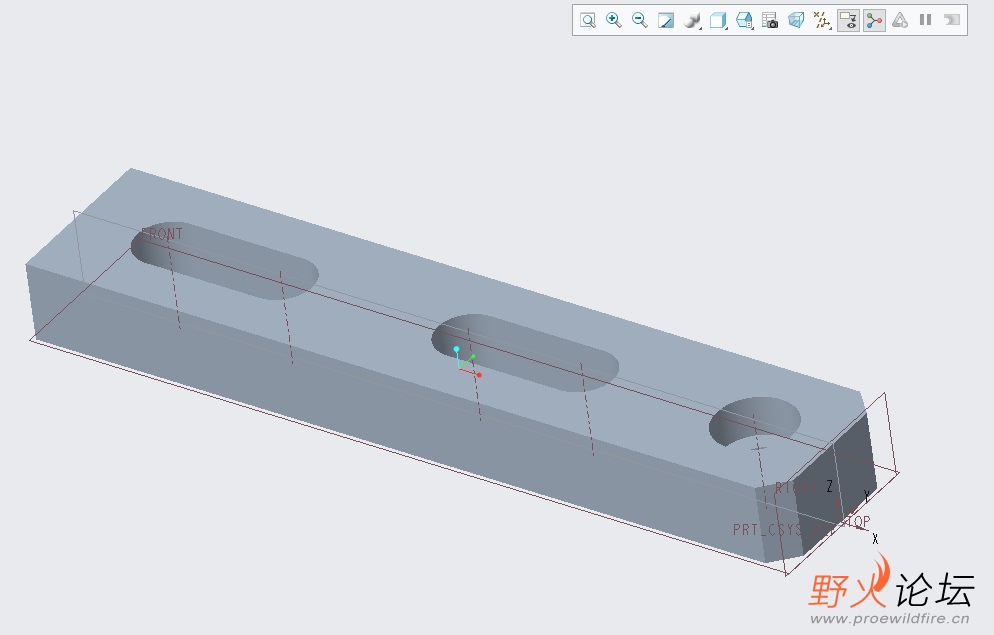

1、打开原始参考元件。
1、打开原始参考元件。

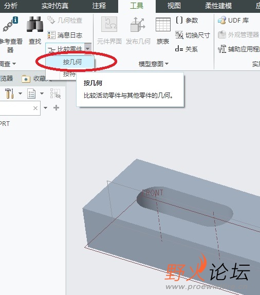

2、点击,工具——比较零件——按几何
2、点击,工具——比较零件——按几何

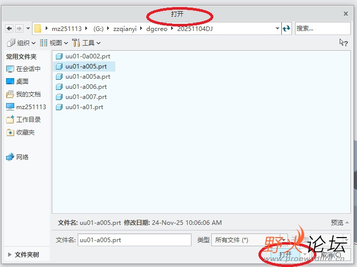

3、选择目标元件,点击打开。
3、选择目标元件,点击打开。

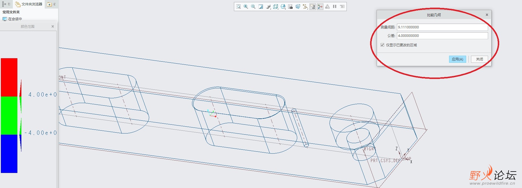

4、根据需要,修改测量间距及公差。测量间距大时,小的差异会忽略。

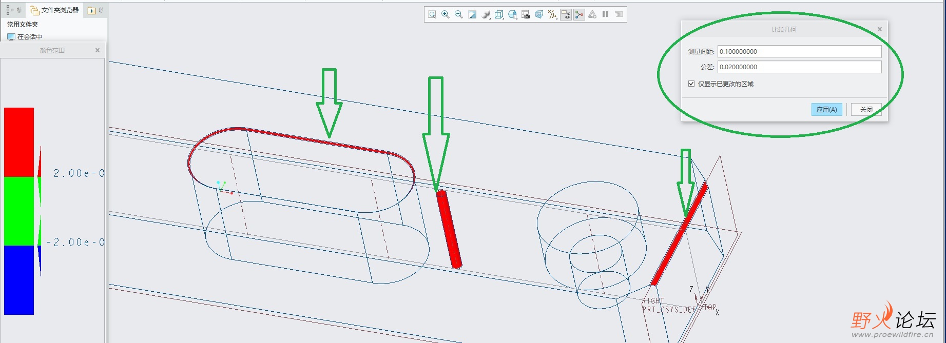

5、修改测量间距及公差。这时相应的差异会显示出来。
