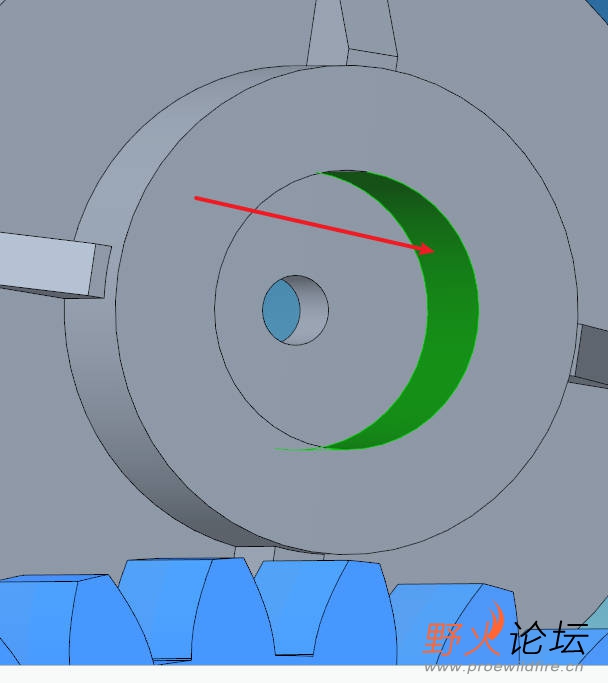

各位大神,如图,箭头所指为塑料齿轮箱铁质齿轮转轴固定孔,这里拔模角度一般设计多少?

发表于 2026-1-2 12:19 | 显示全部楼层
如果需要配合的,可以做筋条来配,筋条头部做C角导向
处处留心皆学问.

发表于 2026-1-4 15:18 | 显示全部楼层
这里不做也可以呀,才这么点深度,直面强脱模具也没影响

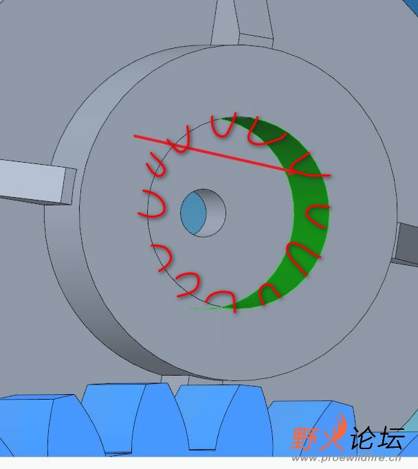

发表于 2026-1-5 08:49 | 显示全部楼层
大神,画个简图示意下,谢谢!

发表于 2026-1-7 08:08 | 显示全部楼层
这样吗?均匀分布12个筋骨,零间隙,外加C倒角利于装配。
