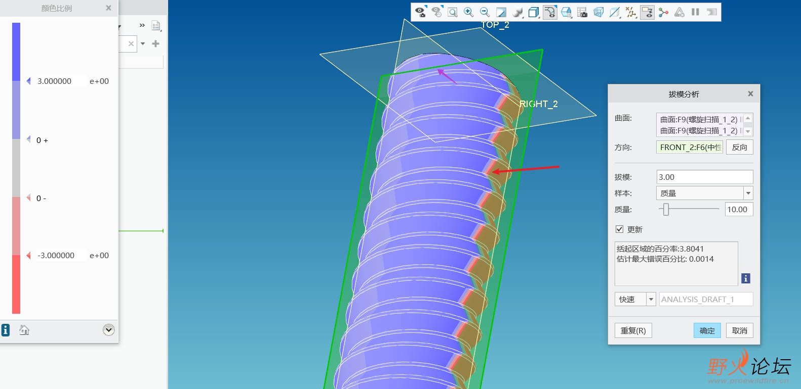

各位大神,如图,塑料双线丝杆,分型线处是否要设计拔模角度,如果设计需要多大合适,另外ABS是否适合做塑料丝杆还有别的常用选择吗

建议材质POM

好的谢谢,如果转速每秒1圈是否可以降低为ABS,另边缘的拔模角度设多少合适,如图

如果不是特别精密的零件可以不用处理,PL那个地方是有倒扣的,要看这个怎么加工,如果是车电极平动,模具上做出来是和模型一样有倒扣的,出模可能会铲胶;如果是直接铣出来或者铣电极来放电,倒扣的地方是做不出来的,对应模具出来的产品分型线那会有点段差(一边胶少了,一边到位),如果精密的零件,就要特意处理下这边的分型线,透明的件斜度做大点,其他的可以不用做斜度,但要把倒扣处理掉

直接两侧一个行位出模就可以了。
