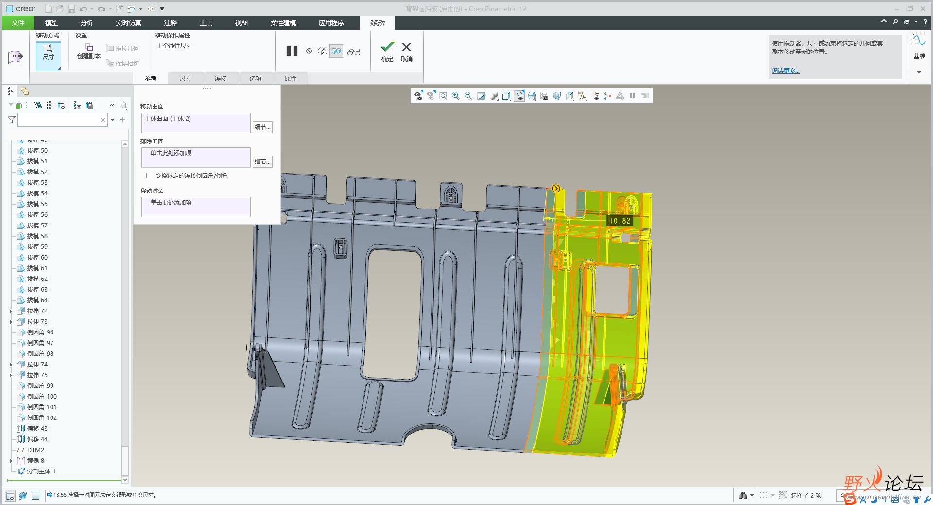

[求助] 零件修改在不动零件特征的情况下将这个零件两边各扩12mm左右

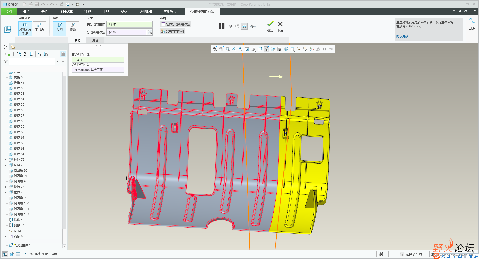

中间建立基准面;利用新建的基准面分割实体;再移动;再延长;在合并。
成功了,感谢!

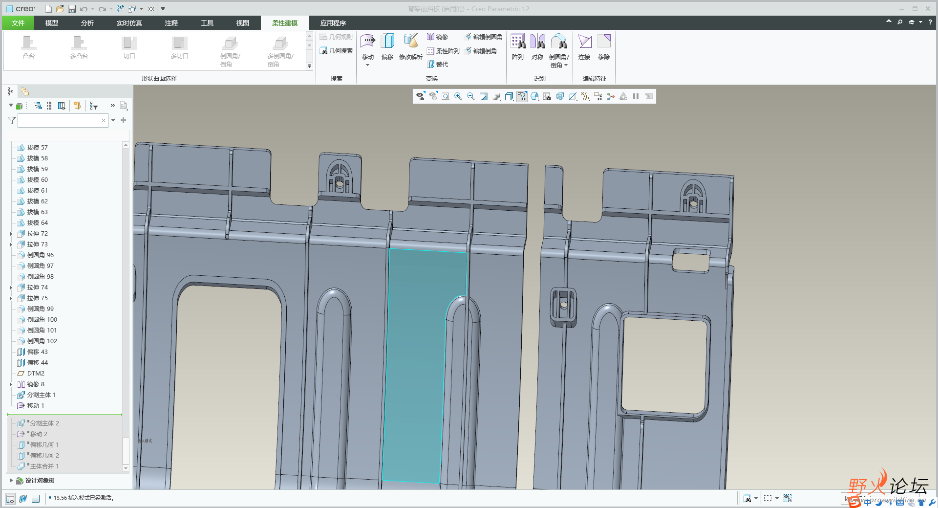

redfoxzf 发表于 2025-12-31 08:18
柔性建模,常用常新。。。
确实是柔性建模修改成功的

我是按照8楼的方法,分别在能够不影响建模的情况下建立平面,然后分割主体,用柔性建模内的尺寸移动到需要的长度,再通过柔性建模内的偏移补全空缺,最后再使用合并主体完成的

直接柔性建模拉
