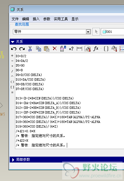

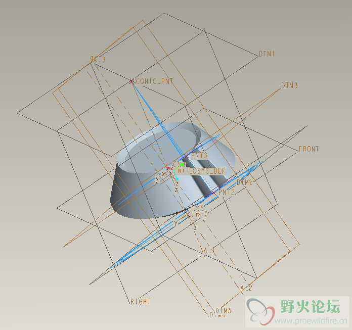

请教大家如何将红色的渐开线放过去啊《不是一般的镜像,要能配合关系式的哦》    ???急 急哦 :Q
拉 小弟一把   实在是想不出了   我其实是用2001版本学着画的到这里就死了   劳驾在看的您花几分钟给个步骤 吧!!
再生修改 Z  数目后渐开线偏离轨道    是什么原因???
那位大哥帮忙测试附件看原因出在那

发表于 2009-2-21 10:03 | 显示全部楼层
一下系我噶方程,你都将你噶方程发上来参考一下啦.....

发表于 2009-2-21 10:10 | 显示全部楼层
你的关系式应该是有问题,或者你所选线的先后顺序有问题....这是我个人的看法,希望可以给你带来帮助...

 楼主| 发表于 2009-2-21 13:50 | 显示全部楼层
方程我是照搬 别人的零件来的

RELATIONS
HA=(HAX+X)*M
HF=(HAX+CX-X)*M
H=(2*HAX+CX)*M
DELTA=ATAN(Z/Z_ASM)
D=M*Z
DB=D*COS(ALPHA)
DA=D+2*HA*COS(DELTA)
DF=D-2*HF*COS(DELTA)
HB=(D-DB)/(2*COS(DELTA))
RX=D/(2*SIN(DELTA))
THETA_A=ATAN(HA/RX)
THETA_B=ATAN(HB/RX)
THETA_F=ATAN(HF/RX)
DELTA_A=DELTA+THETA_A
DELTA_B=DELTA-THETA_B
DELTA_F=DELTA-THETA_F
BA=B/COS(THETA_A)
BB=B/COS(THETA_B)
BF=B/COS(THETA_F)
D1=df/2
D2=db/2
D3=d/2
D4=da/2
D5=90
D6=b
D9=D/COS(DELTA)
D10=DA/COS(DELTA)
D8=DB/COS(DELTA)
D7=DF/COS(DELTA)
D13=(D-2*B*SIN(DELTA))/COS(DELTA)
D14=(DA-2*BA*SIN(DELTA_A))/COS(DELTA)
D12=(DB-2*BB*SIN(DELTA_B))/COS(DELTA)
D11=(DF-2*BF*SIN(DELTA_F))/COS(DELTA)
/*d15=360*COS(DELTA)/(4*Z)+180*TAN(ALPHA)/PI-ALPHA
/* 警告: 指定绝对尺寸的关系。
/*d16=360*COS(DELTA)/(4*Z)+180*TAN(ALPHA)/PI-ALPHA
/* 警告: 指定绝对尺寸的关系。
D17=360*COS(DELTA)/(4*Z)+180*TAN(ALPHA)/PI-ALPHA
D18=360*COS(DELTA)/(4*Z)+180*TAN(ALPHA)/PI-ALPHA
D19=360*COS(DELTA)/(4*Z)
D21=0.8*h
D22=h
END RELATIONS

 楼主| 发表于 2009-2-21 13:52 | 显示全部楼层
有零件您能帮忙 测试一下吗 最好是用我画的那个 2001测试件  野火测试件是我编辑了人家原来零件的最后阶段的能容

 楼主| 发表于 2009-2-21 13:53 | 显示全部楼层
r=db/cos(delta)/2      /*大端基圆半径
上面这个我只用 R=DB/2
有什么问题吗   人家的程式也是
r=D8/2                 《其实D8也就是DB》
theta=t*60
x=r*cos(theta)+r*sin(theta)*theta*pi/180
y=r*sin(theta)-r*cos(theta)*theta*pi/180
z=0
