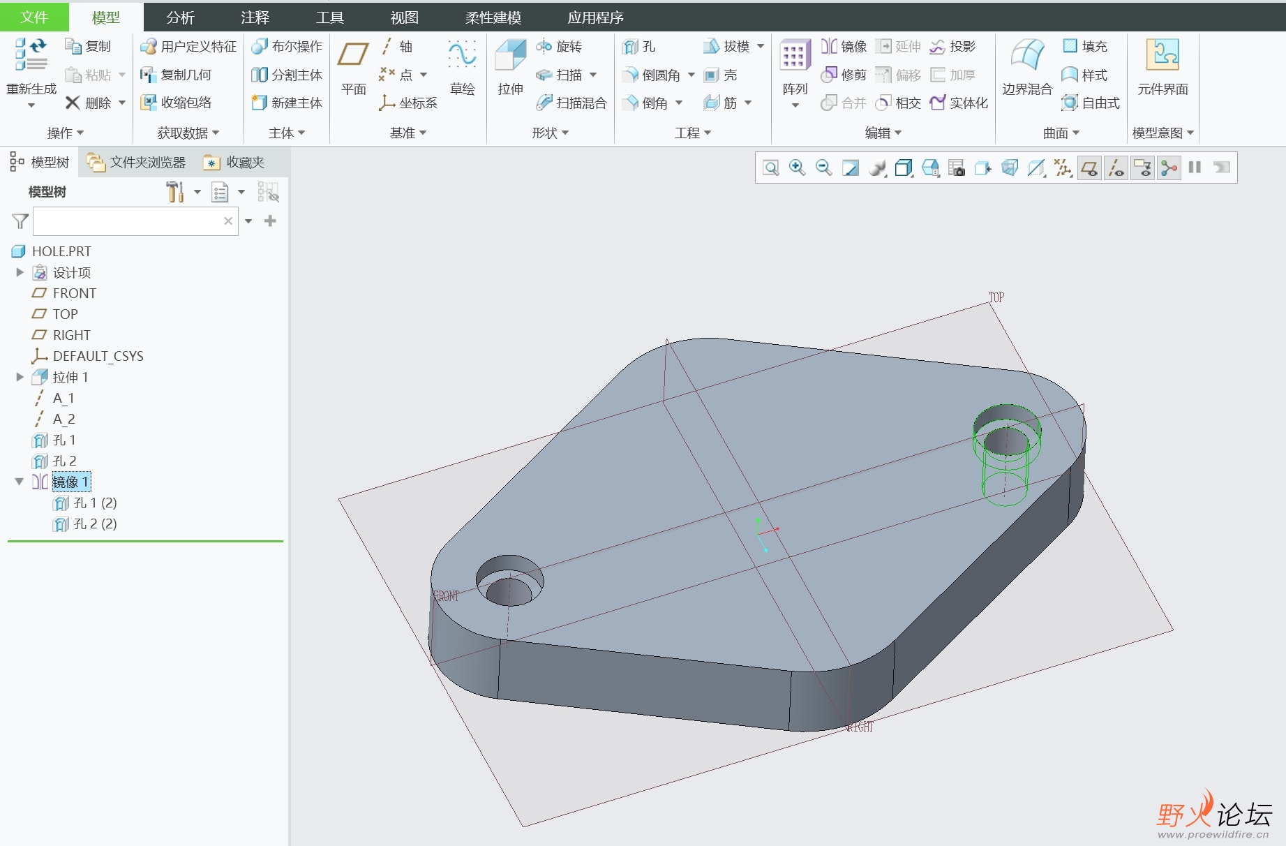

不知道有没有理解错了,你指的应该是版本问题。按我理解你的原意试了一下,creo 8
1. 用孔命令的时, Creo 能不能直接选择到这种圆的圆心?
能,见下图
2. 镜像时,能不能不删除原有的镜像命令,直接添加到原镜像中。
能(跟你输出的结果不同,其实这句我不是很理解)
回复 顶 1 踩 0

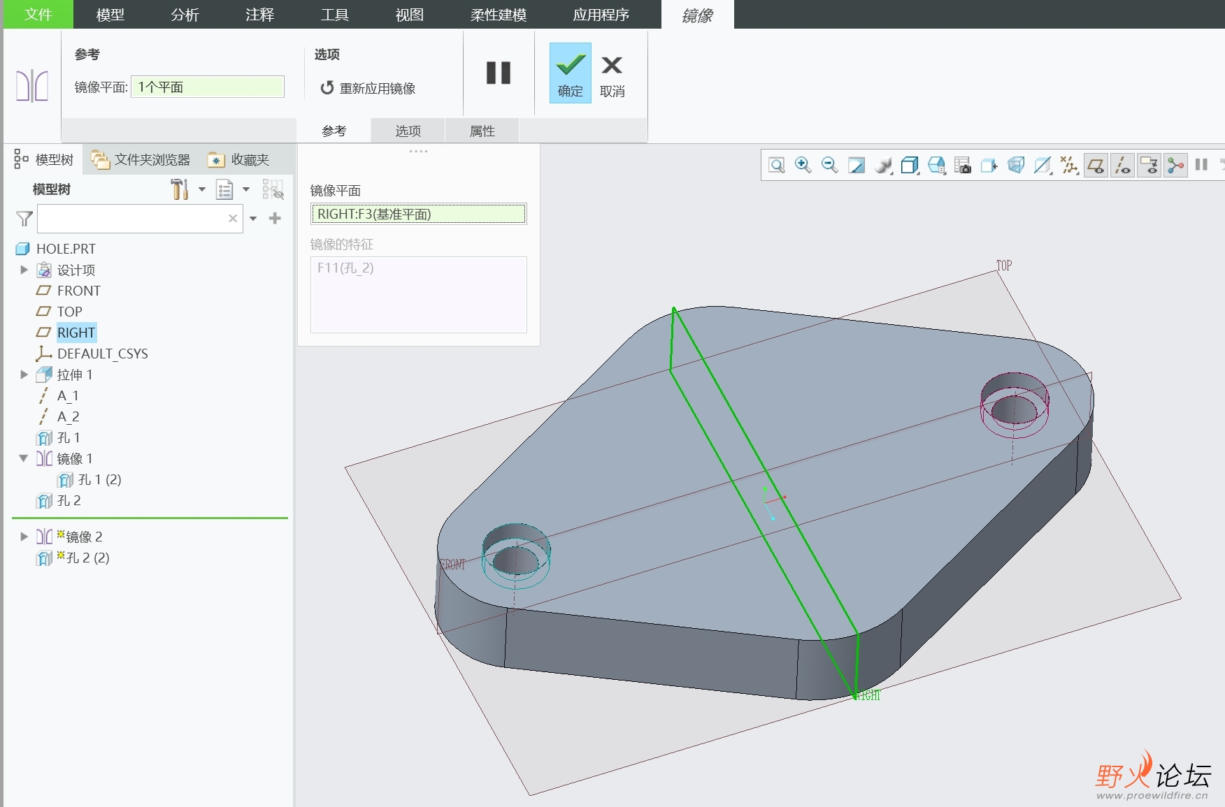

发表于 2026-1-3 19:55 | 显示全部楼层
第二个问题或者是要这样?
