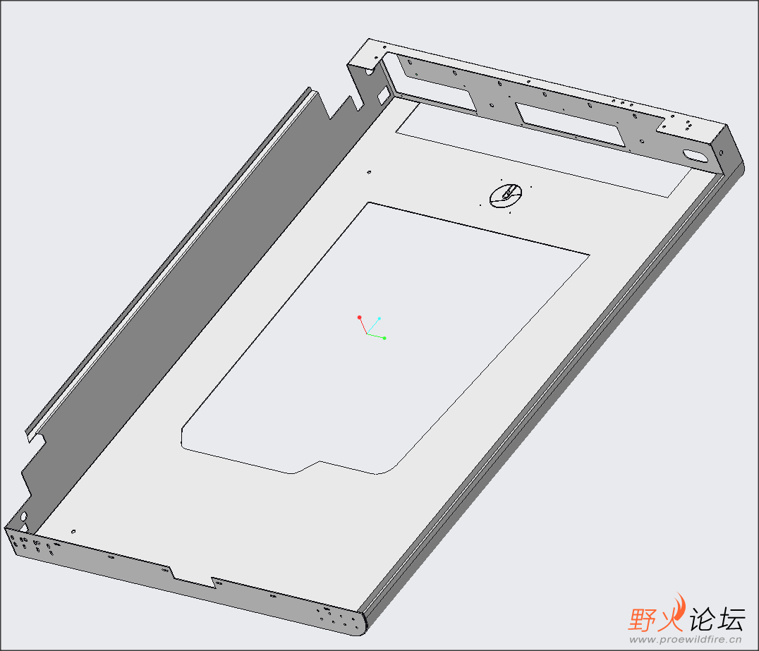

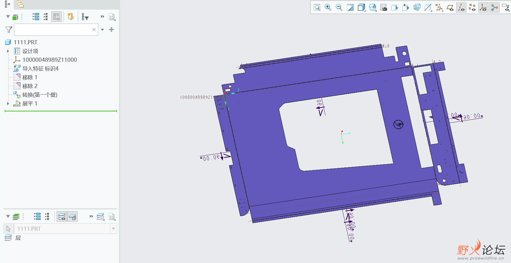

转钣金后不能展平,求助大神。
1111.prt.zip (316.63 KB, 下载次数: 295)

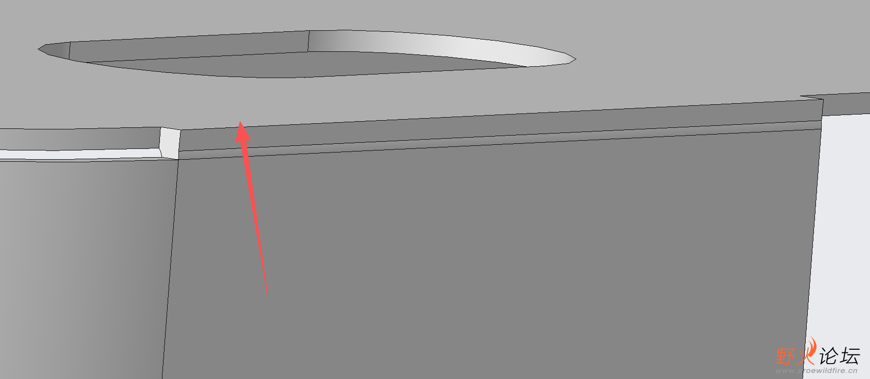

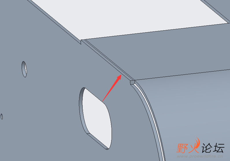

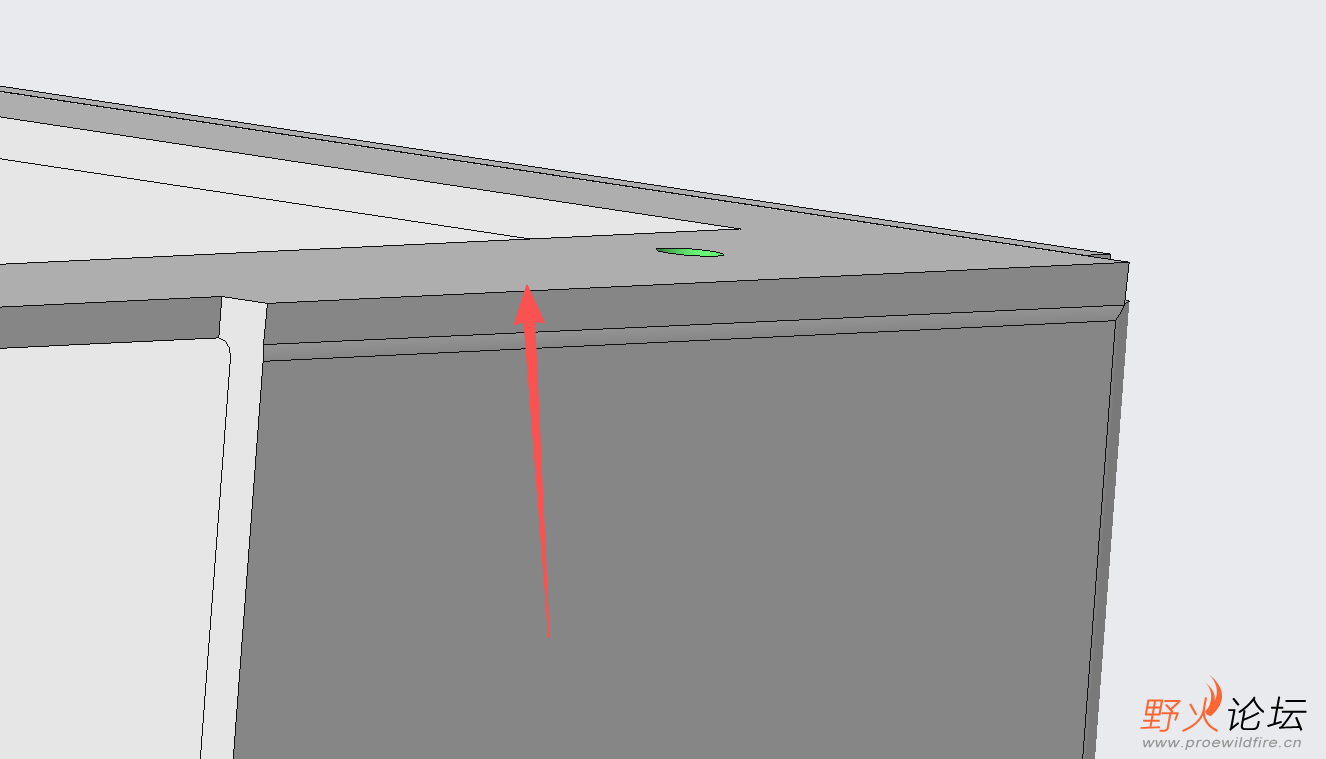

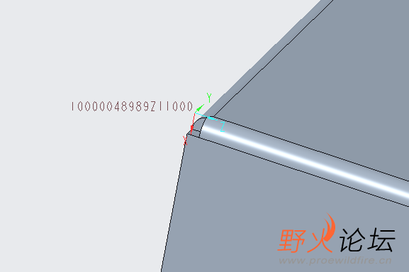

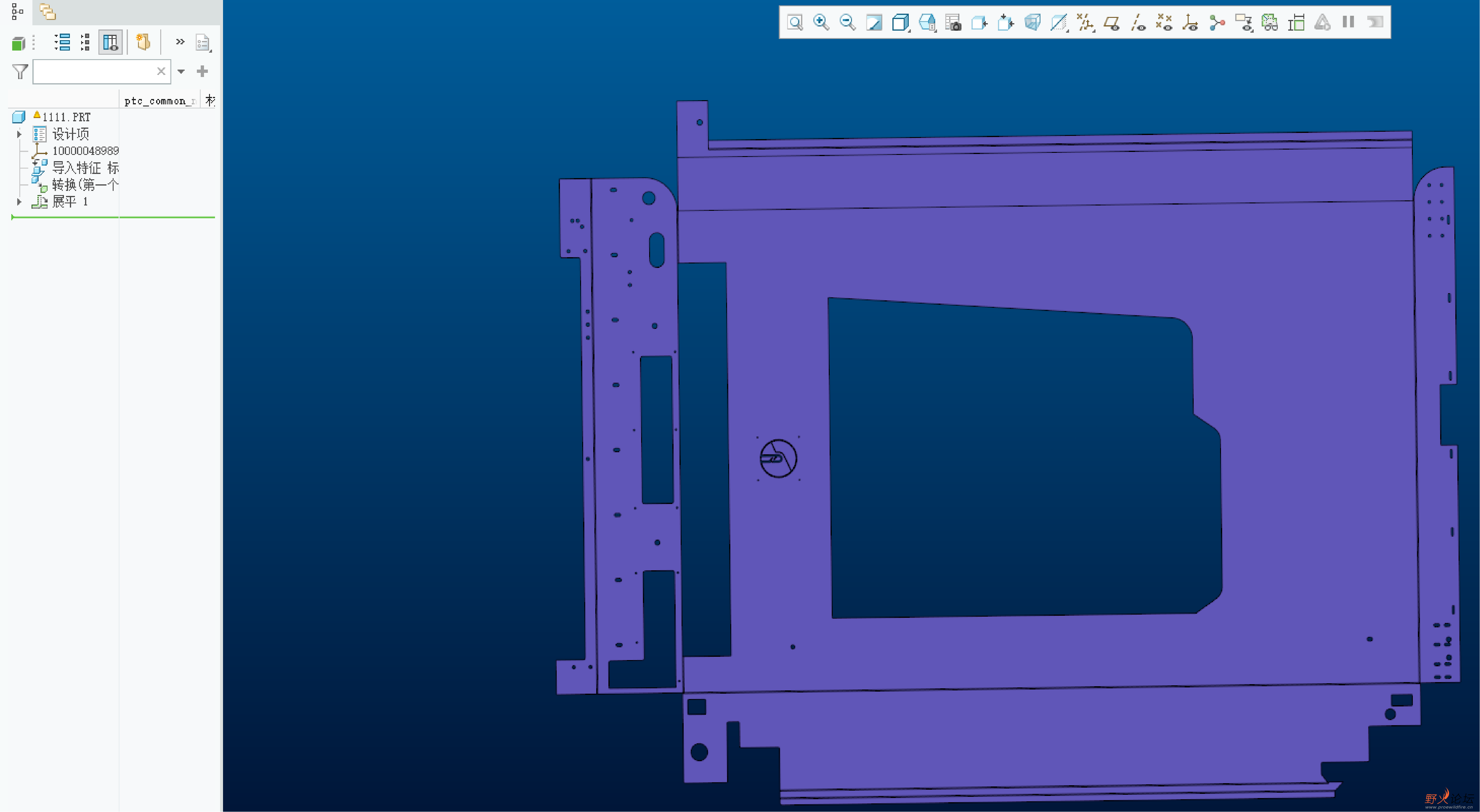

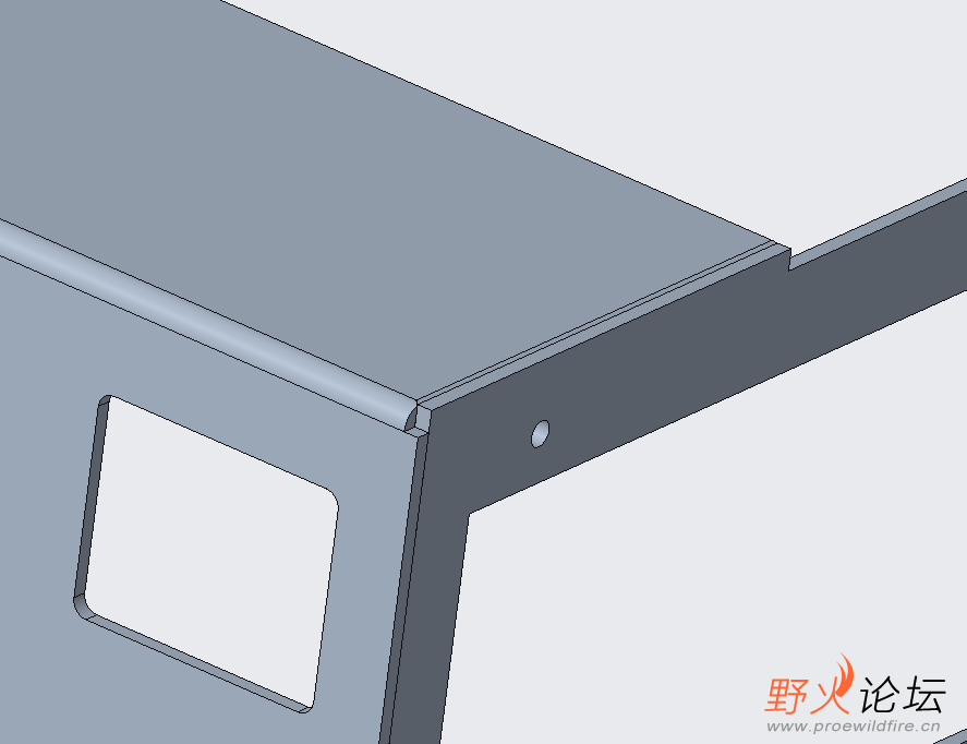

问题点是在这两个尖的,移除成圆角就可以展平了
