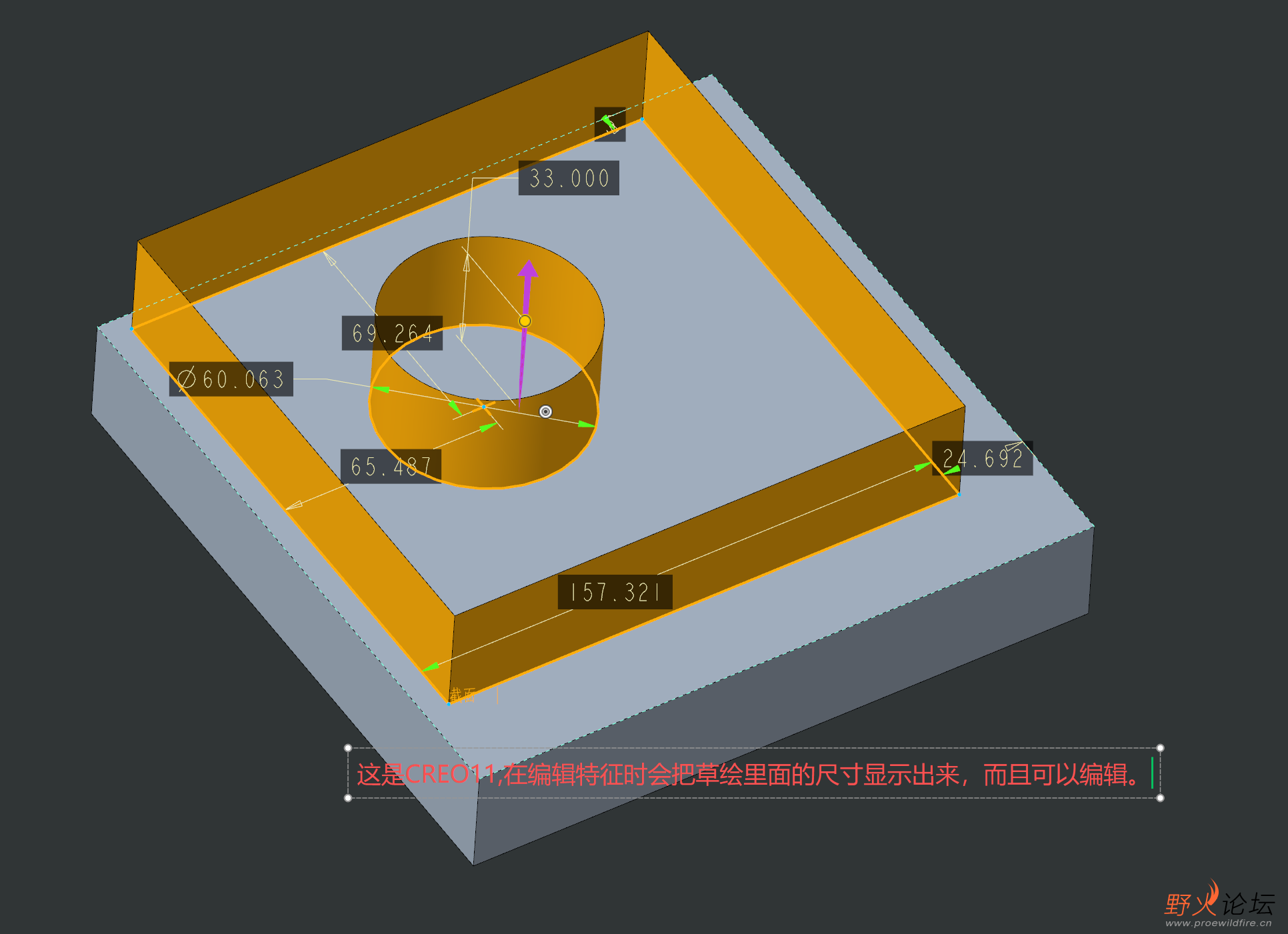

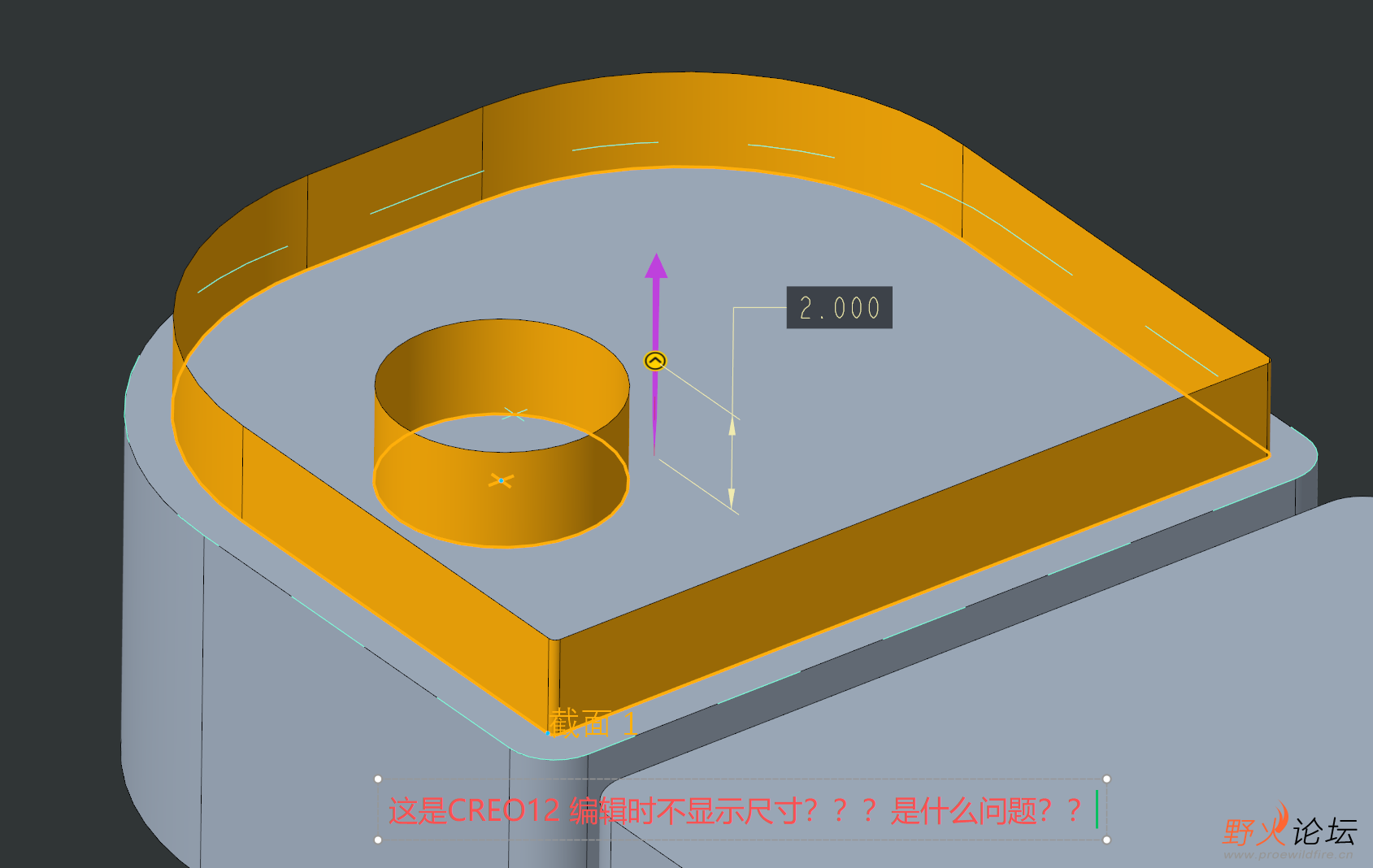

CREO12编辑特征时尺寸没有显示出来?但是之前的版本都是没这个问题的,不知道各们大哥有没有这个问题??

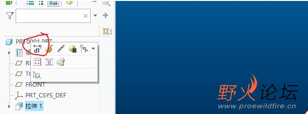

发表于 2025-12-25 20:13 | 显示全部楼层
点那个带尺寸的符号 会显示其它尺寸
