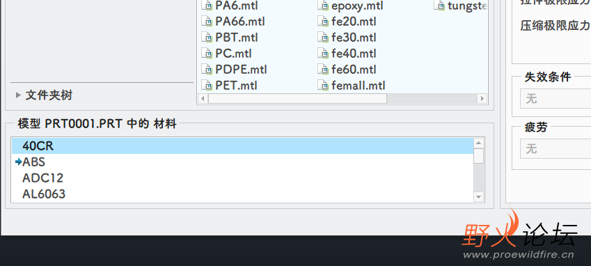

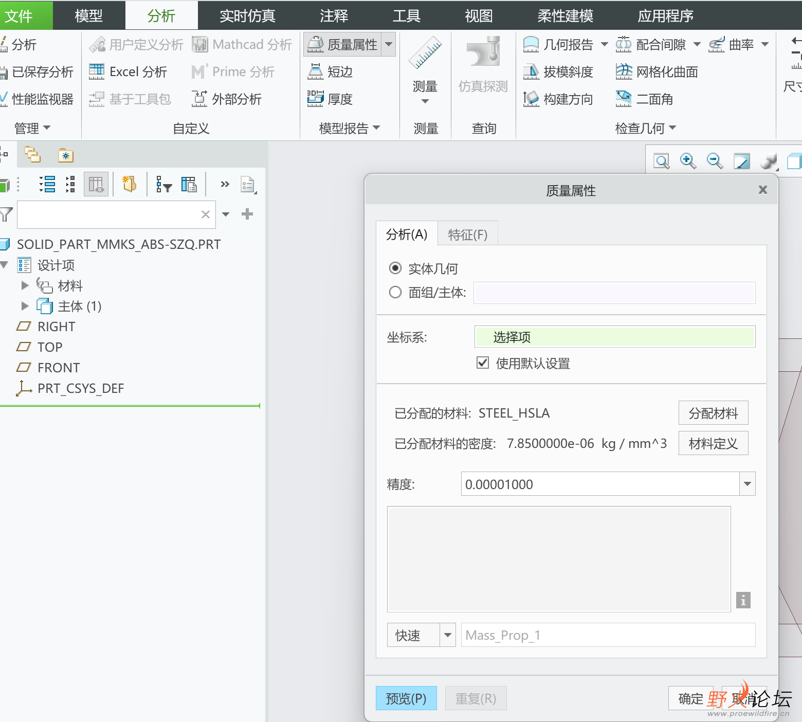

设计过程大多是用到的密度是7.85E-6,怎么设置到配置文件,就是在config中设置好默认材料是金属.

在零件模板设置好材质,每次新建零件就是默认材质

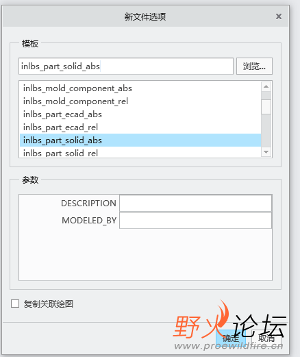

你用的是陈杰模板的吧,零件模板都是在templates那里
发表于 2025-12-26 09:42 | 显示全部楼层
将common files下的templates的零件模板改一下,提前设定好几种常用零件,新建零件时选用就可以

新建零件还是默认系统主体材料,每次还是要选,我的意思是不是可以在config中直接设置好

发表于 2025-12-26 15:00 | 显示全部楼层
SUZQ4090 发表于 2025-12-25 11:55
怎么设置到config文件中
配置文件指定已经设置好材料的prt模板文件

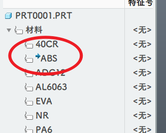

发表于 2025-12-26 17:13 | 显示全部楼层
SUZQ4090 发表于 2025-12-26 10:56
新建零件还是默认系统主体材料,每次还是要选,我的意思是不是可以在config中直接设置好 ...
不用选,新建时默认第一种材料,如果需要其他材料再勾选

 楼主| 发表于 2025-12-31 09:46 | 显示全部楼层
ounf114 发表于 2025-12-26 09:42
将common files下的templates的零件模板改一下,提前设定好几种常用零件,新建零件时选用就可以 ...
我选取主材料后这个怎么保存到模版,关掉后又回到原来材料
