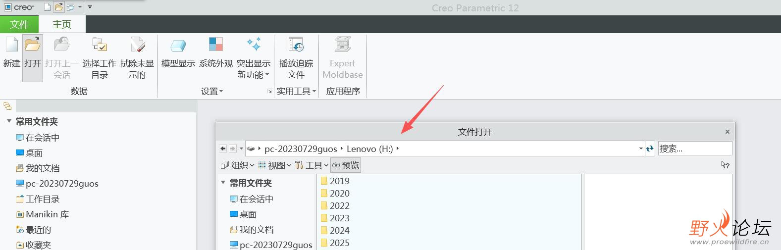

Creo3.0打开硬盘是空白的,用别的版本打开就没有问题。

可能是没有访问权限

Creo3.0版本路径有特殊符号,不识别;

之前好好的,就上周开始公司和家的电脑都一样

临时移除 config.pro 文件后重启,creo
看看是不是配置文件问题
