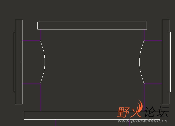

我在“框架”里用钢管型材设计了一个壳体,为什么生成工程图时,发现轮廓线条出现紫色,这是哪里有问题吗?

00_PROFIL_QUILT  这个层 你是不是没有隐藏  存储的是型材接头信息

2楼正解,谢谢!
