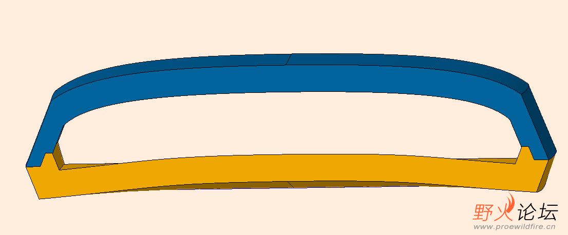

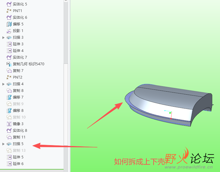

求助大佬曲面如何按轮廓线拆件,直边面那边不知道如何处理,曲面不怎么会。
附件是creo8.0版本

1225.zip (1.49 MB, 下载次数: 15, 售价: 2 金钱)
格式原档Creo 8.04
stp1225.zip (270.55 KB, 下载次数: 3, 售价: 3 金钱)
格式stp
这样吗?

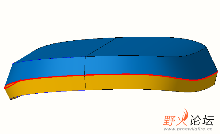

先抽壳,复制最大的外轮廓线,然后用扫描,截面直线就可以,扫描出轮廓曲面后,用这个曲面做分型面就可以出上下壳了。
