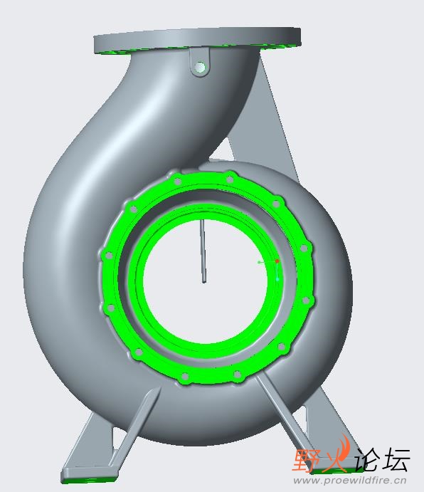

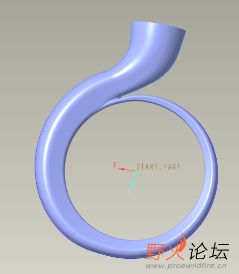

画一种离心泵蜗壳,为了简洁画了一个泵腔尺寸,但不能加厚到19mm。有没有更合理的画法?现把源文件和图纸传上来,望各位大佬指导一下!
蜗壳内腔
蜗壳内腔

不能用加厚。
要用偏移面或者曲线,再局部修整。

专业画泵体的,有电子版的话,1-2天吧,你这个曲面衔接没处理好。
