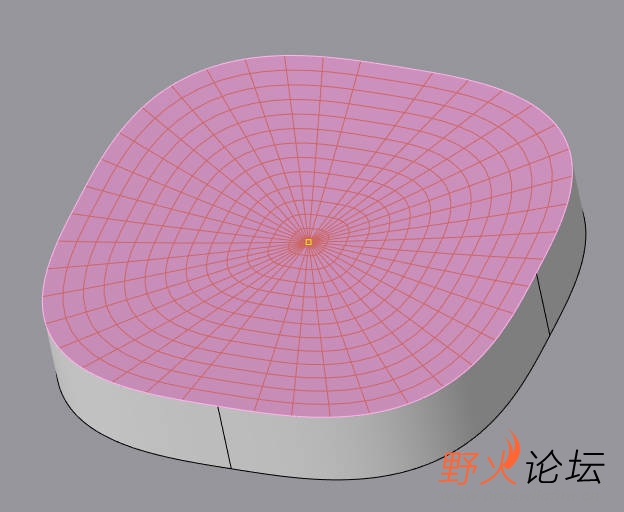

各位道友,如题,在平的按键面上设计一个拇指肚按压面,方法有很多,有圆轨迹扫描法,边界混合+裁剪拼接等方案。
怎么优化得到的面最为简洁且不影响抽壳?
图片所示的面较为琐碎,不好,怎么合并或者一体化曲面。
这个圆轨迹扫描方法,我也试过,总是失败,不了解原因。
附上3D图档供修改,CREO12.4.2

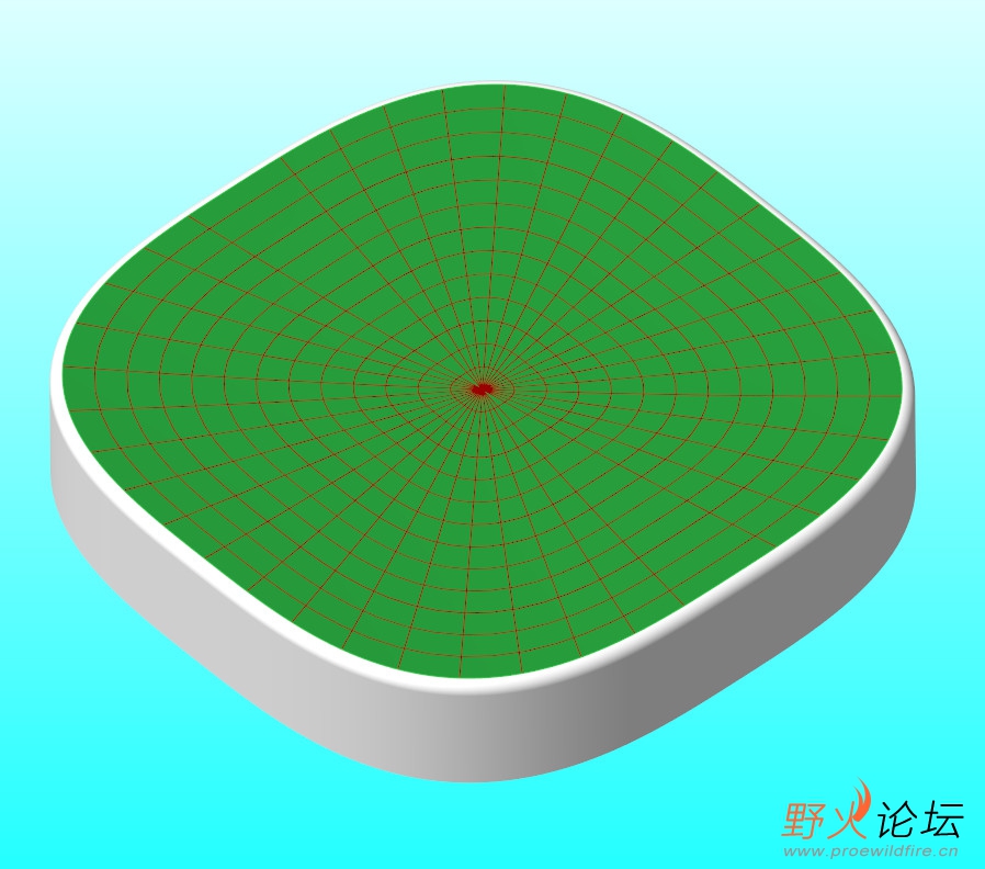

1.复制周边曲线并用逼近模式
2.建一基准面距上边0.3mm
3.在新建平面中心建一个点
4.利用复制的曲线和点用边界混合做曲面,点那儿和基准面相切

方法很好,可以抽壳,T2.0。谢谢分享。
