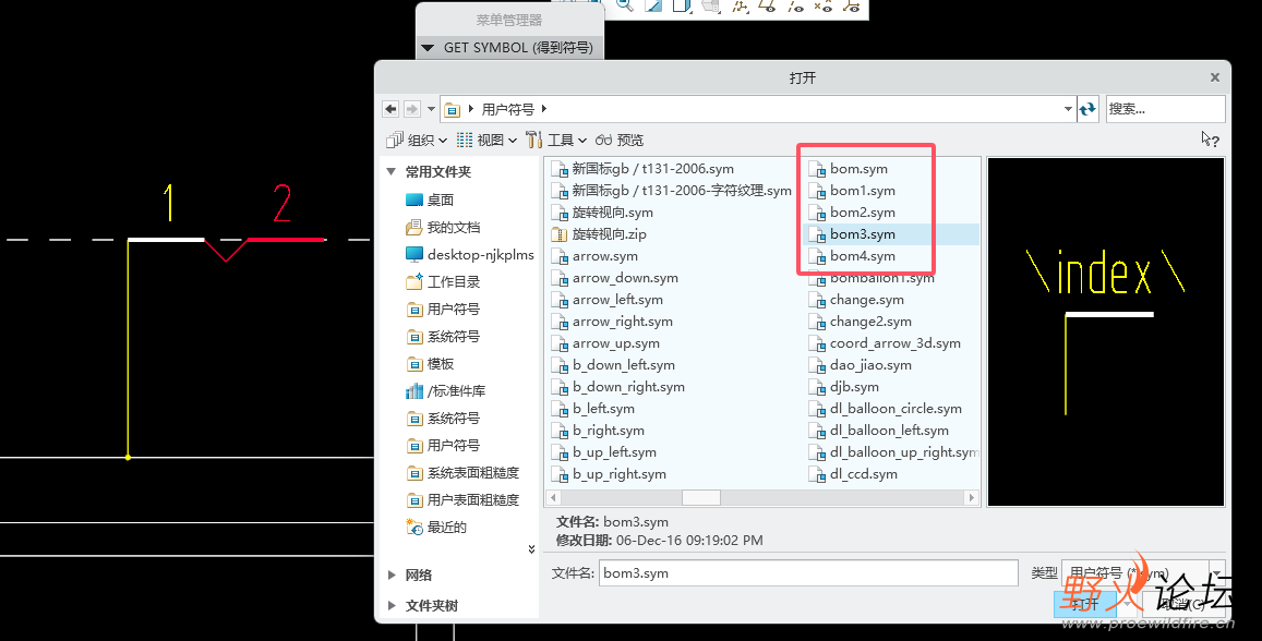

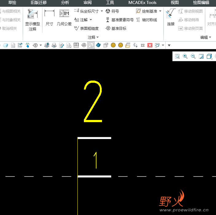

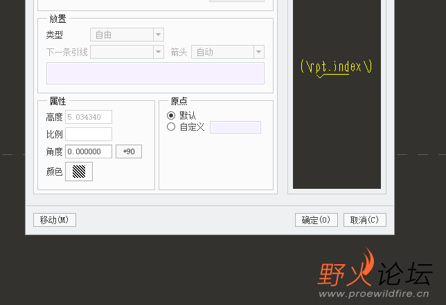

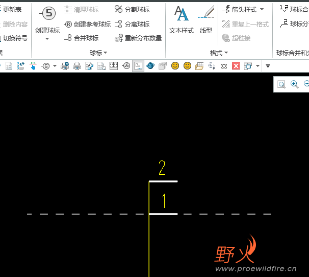

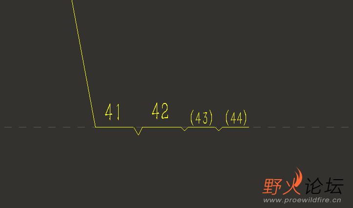

同事给我装了个插件  好像叫陈杰
和另外一个软件生成的球标不一样大
一个大  一个小
球标的尺寸可以编辑么
有没有大神清楚的

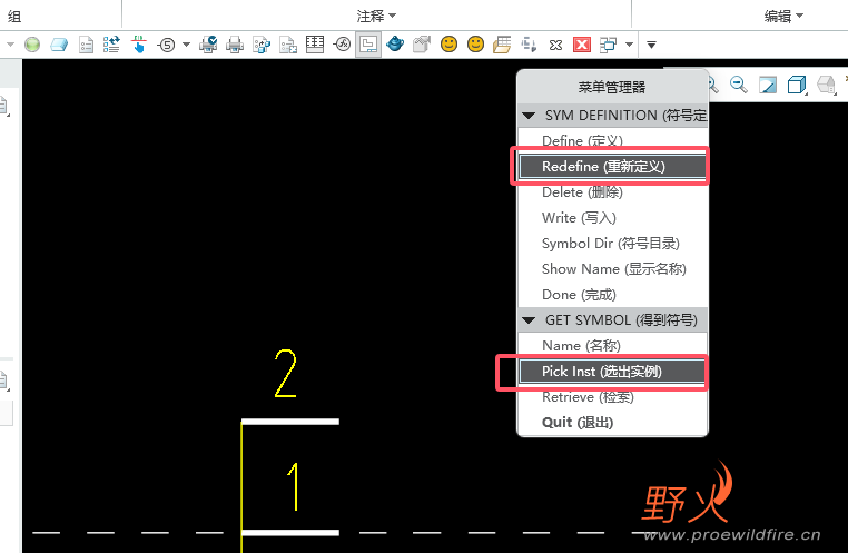

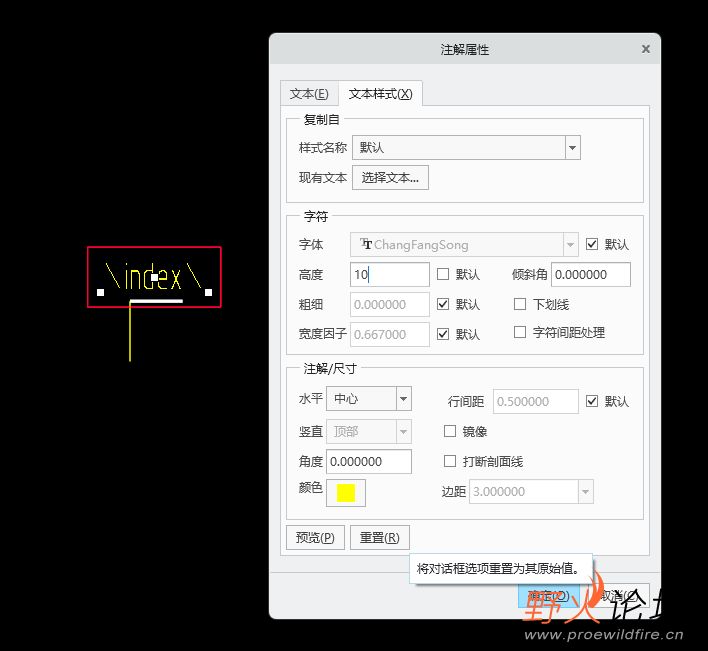

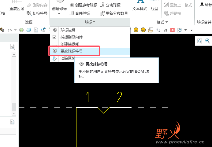

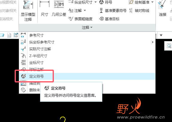

发表于 2025-12-19 21:29 | 显示全部楼层

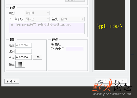

1、如果你有自定义球标可以换
2、也可以直接重定义:
89
107

 楼主| 发表于 2025-12-20 14:37 | 显示全部楼层
fuguangyi 发表于 2025-12-19 21:29
1、如果你有自定义球标可以换
感谢大佬 截图这么多解答我的疑惑  再次感谢
