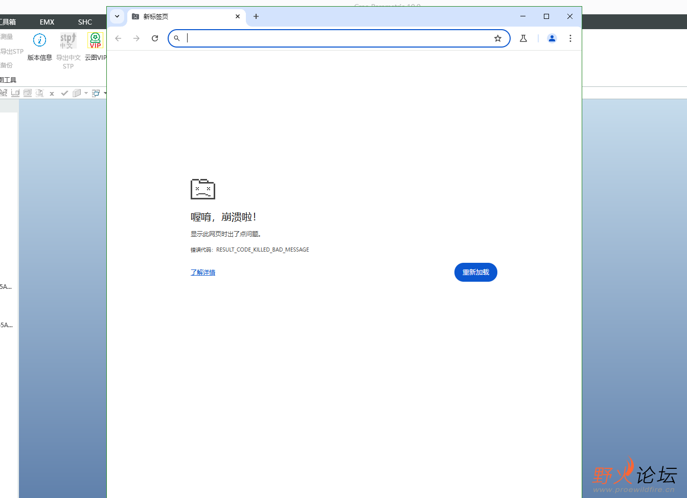

新打开CREO都会跳出浏览器提示奔溃,有大佬知道这个怎么解决么?

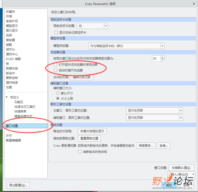

把这两个关了应该就不会弹了

 楼主| 发表于 2025-12-18 15:05 | 显示全部楼层
liuxiujun520 发表于 2025-12-18 15:03
把这两个关了应该就不会弹了
不是这两个,这两个一直是关着的
