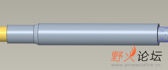

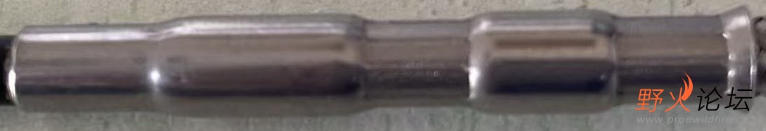

只能把扣压部分切掉,然后旋转把扣压的形状加材料画上去吗?
上图要求的形状,下图原始形状。

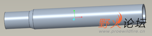

在原型形状后面画一个扣押后得形状(尽可能少特征)然后隐含掉,
装配零件后,对零件进行绕行设置,把扣押后得特征恢复回来。

我说得还不够清楚吗?钢管零件是直的,装配后扣压,怎么画好点。

非常感谢,我原来挠性设置只用过尺寸,原来特征也可以。
