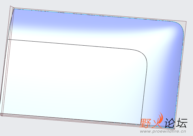

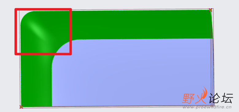

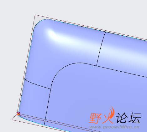

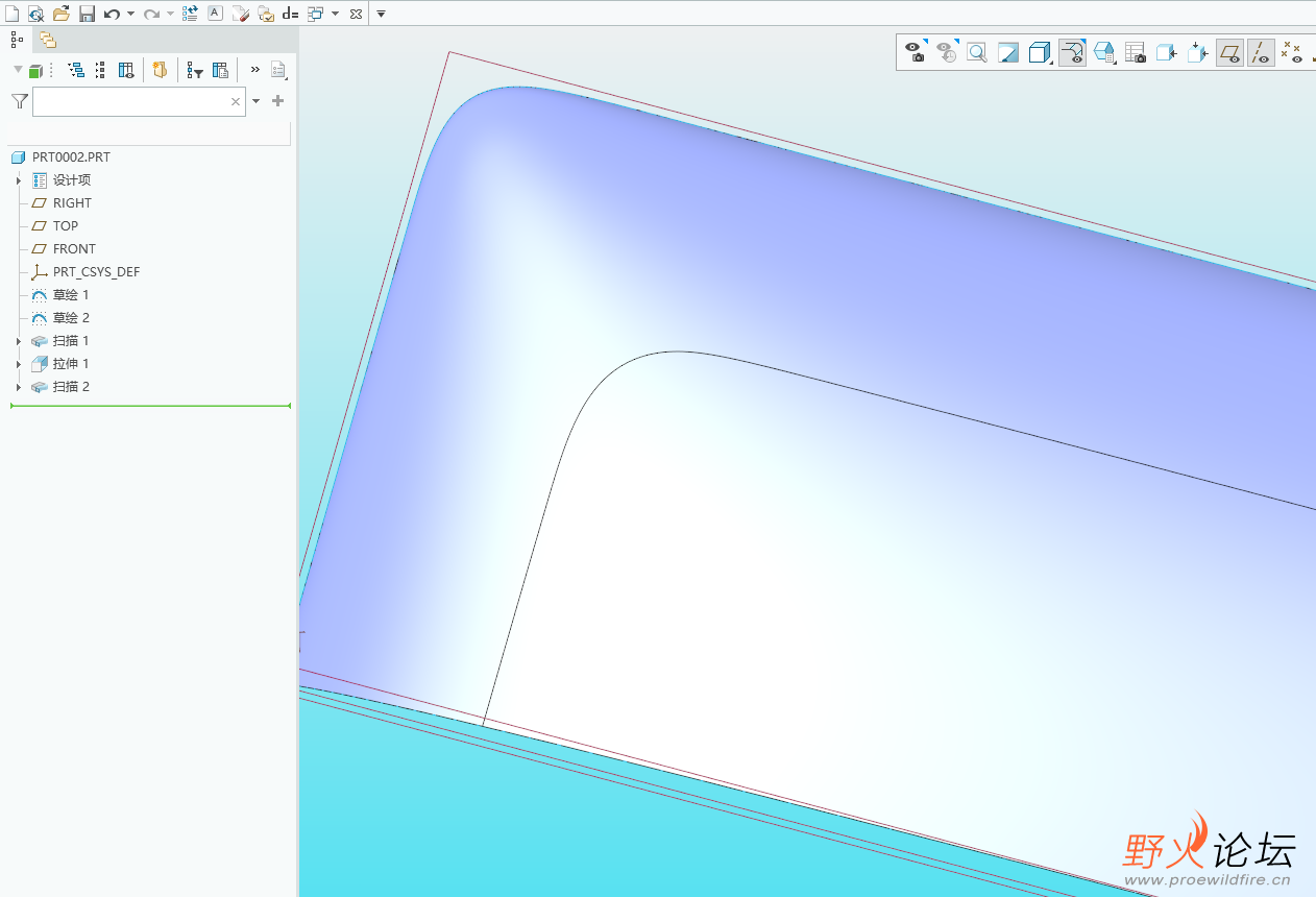

想问下各位大佬这种扫描曲面怎么解决,老是不顺滑,有突起的地方

发表于 2025-12-17 13:53 | 显示全部楼层
切掉不顺的地方 加线 边界

 楼主| 发表于 2025-12-17 14:03 | 显示全部楼层
v2zwd 发表于 2025-12-17 13:53
切掉不顺的地方 加线 边界
切了,但是还是有不顺的地方

发表于 2025-12-19 17:42 | 显示全部楼层
因为你的外轮廓没画好,不能用直线加圆弧,然后转样条,这样的线转折点不顺,做出来的面自然不好,直接用一个整的样条曲线做外轮廓就可以了

 楼主| 发表于 2025-12-22 15:21 | 显示全部楼层
kww6hh 发表于 2025-12-19 17:42
因为你的外轮廓没画好,不能用直线加圆弧,然后转样条,这样的线转折点不顺,做出来的面自然不好,直接用一 ...
感谢指导,我后面看了下教程发现也是这样的
