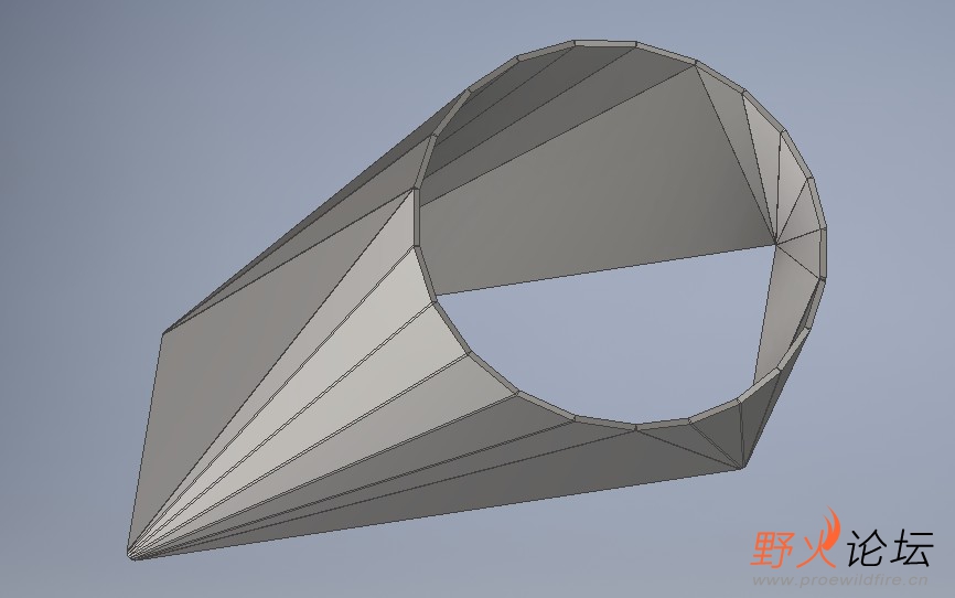

感谢哪位大侠用钣金件帮我设计一个倾斜的天圆地方,并且能展开的那种。

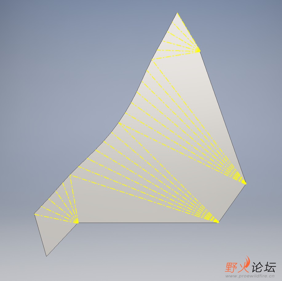

发表于 2025-12-18 01:21 | 显示全部楼层
带棱的倒是可以展开。
不过不是用CREO做的。

发表于 2025-12-18 22:23 | 显示全部楼层
stl197341 发表于 2025-12-18 22:20
谢谢大侠,能否用Creo做一个模型呀
这个不是用CREO做的,所以没有CREO文件。
但可以转STP文件给你,在CREO里转成钣金后可以展平(已验),要的话自取吧!
