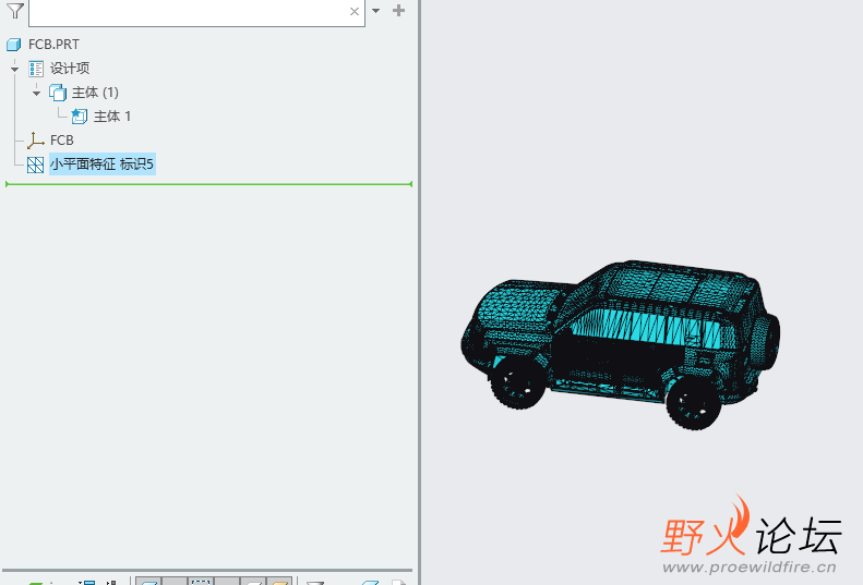

发表于 2025-12-16 16:50 | 显示全部楼层 |阅读模式
悬赏100金钱未解决
最近买了一个汽车外形模型,但是STL的无法编辑,想要请教下怎么导实体或者帮忙导一下实体
下载地址:通过网盘分享的文件:Fangchengbao Leopard 5 2023 链接: https://pan.baidu.com/s/1BSEa1PKluL_i3R0UaGzs1Q?pwd=9h5e 提取码: 9h5e

发表于 2025-12-16 17:06 | 显示全部楼层
需要你自己重新建模,要求不高的话可以用其他软件导出实体,如果是3d打印的话,stl可以直接打印

发表于 2025-12-16 17:32 | 显示全部楼层
为什么要买STL格式的?买都是买STPE或者X_T

发表于 2025-12-16 19:04 | 显示全部楼层
先用用犀牛转为NURBS曲面,再花钱找ID设计重新拉面搞搞

发表于 2025-12-16 19:52 | 显示全部楼层
stl文件转STP使用stl编辑工具简单的可以,复杂的困难,而且时间也太长。

 楼主| 发表于 2025-12-17 09:59 | 显示全部楼层
aa1aa 发表于 2025-12-16 17:06
需要你自己重新建模,要求不高的话可以用其他软件导出实体,如果是3d打印的话,stl可以直接打印 ...
要求不高,就能实体就行了

发表于 2025-12-17 10:44 | 显示全部楼层
用GeomagicDesignX打开,然后导出为STP就行
