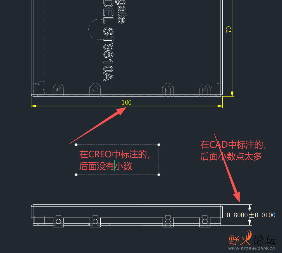

发表于 2025-12-13 17:33 | 显示全部楼层 |阅读模式

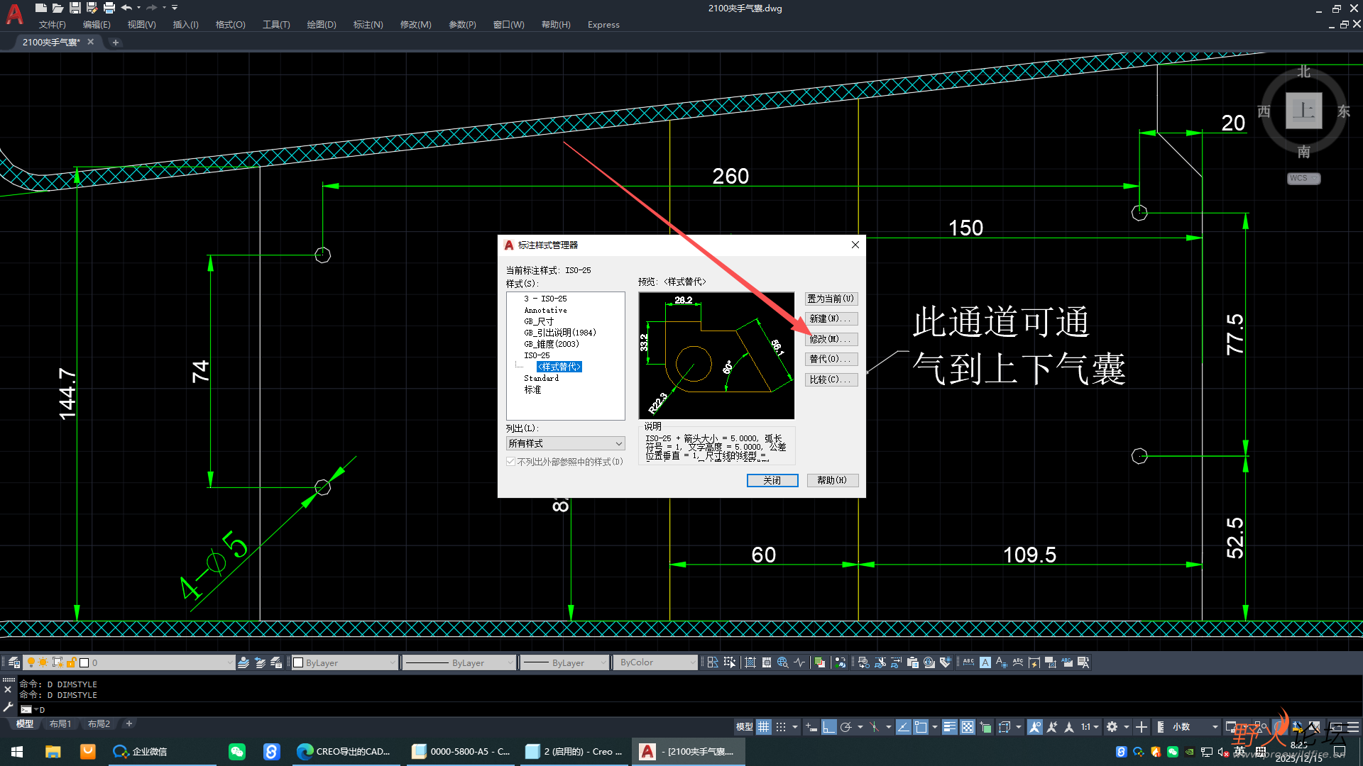

CREO导出的CAD文件标注样式怎么固定 ,在CREO中设置好的尺寸导出来没事,在CAD中再标注就不一样了

发表于 2025-12-13 18:32 | 显示全部楼层
你cad不会吗?要设置尺寸标注格式,要不你刷一下

发表于 2025-12-13 21:30 | 显示全部楼层
同楼主,每次导入CAD标注,都要重新标注设置,也不清楚有没有好的方法,在导出CAD后,不用标注设置了?

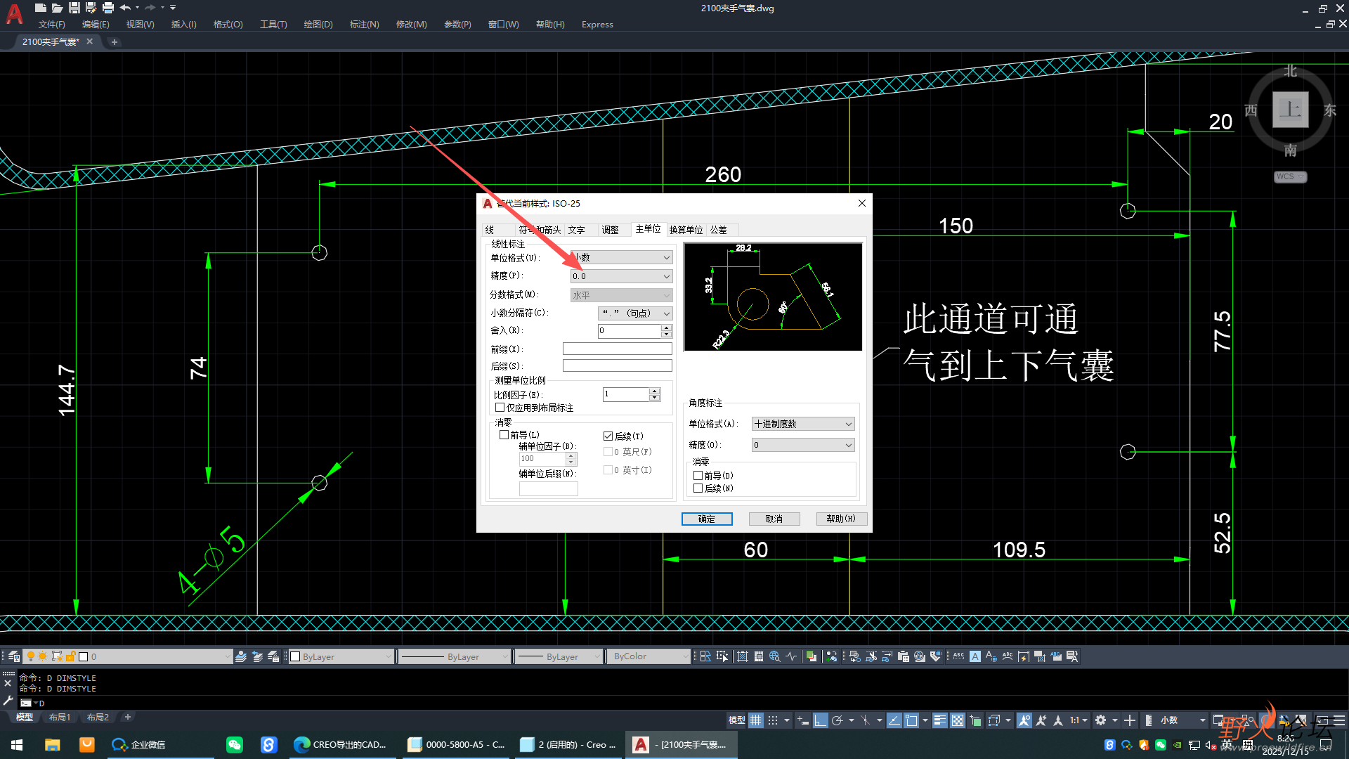

发表于 2025-12-15 08:28 | 显示全部楼层
CAD打开以后用英文输入法输入D,然后点按空格,会弹出这个修改页面,点击修改,再点击主单位,就能看到你需要的了,后面就是按你需求修改了
