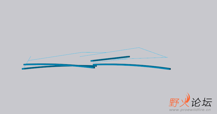

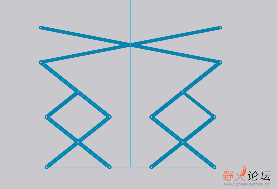

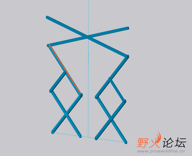

如上图,在平面上运动模拟仿真可以的,但是下面的几个件若是弧形的,该怎么处理呢?紧急求助大师出招,拜谢拜谢!

定义好运动关系,像你源文件运动骨架PRT部分都是销连接,生成实体也都是销连接,不管你中间是不是弯曲

平面上是平面机构,自由度对的。改成弧形,就是空间机构,自由度可能不对。

说到关键点上了,平面机构简单,下面的几个件改成弧形,难度增大不少,也可能就不成立了。
