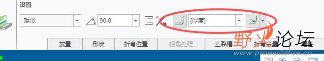

有没有用CREO画钣金的高手的。小弟想请教个问题 。就是钣金在折弯时那个内R角如何设置根据板厚自动倒多大的圆角的·比如板厚是1mm的。折弯时自动倒R0.2,板厚1.5mm时自动倒R0.5,以此类推,不用每次自己手动输入,有没有高手知道怎么解决吗?

你自己写一个专用的公式,套到模板里面
怎么写,自己去学

用关系写,之后保存钣金模版,以后每次调用钣金模版即可,论坛好像有这样的帖子

但是我每次用STP打开的图纸转成钣金后。系统不会默认用钣金的模板。
