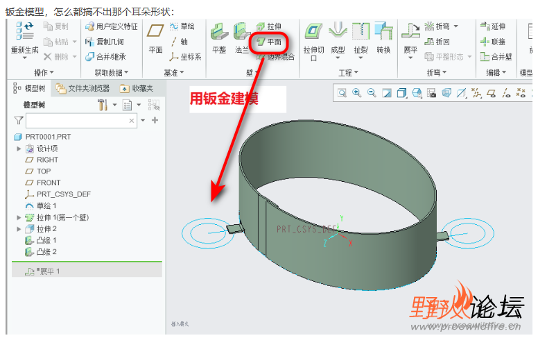

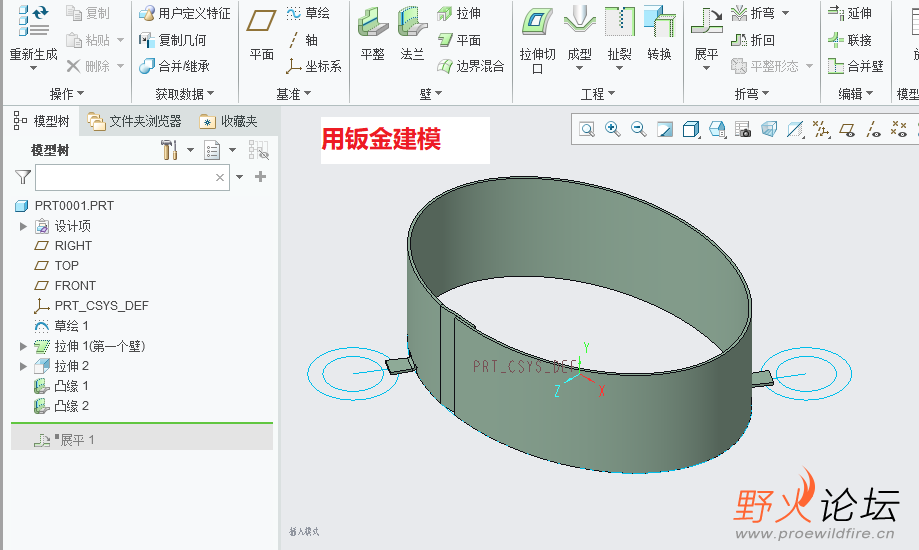

请教如何用钣金建出如实体模型那样的固定部份,请高手们支指一下,谢谢啦
实体模型:
钣金模型,怎么都搞不出那个耳朵形状:

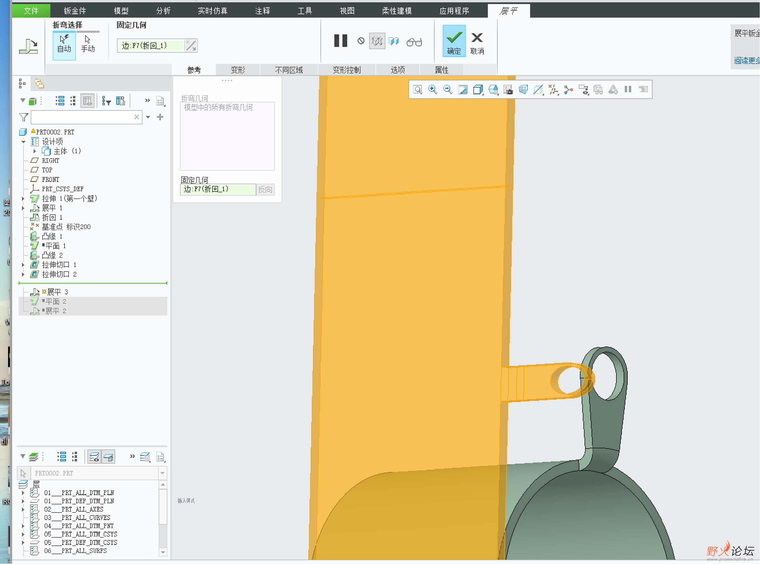

发表于 2025-12-11 17:08 | 显示全部楼层
画不了,要是平面的直升壁还能搞,圆弧的直升壁搞不了,后面展平直接报错

发表于 2025-12-12 14:23 | 显示全部楼层
