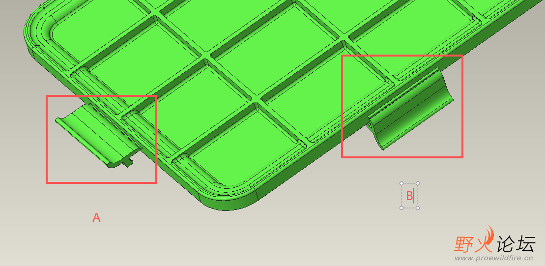

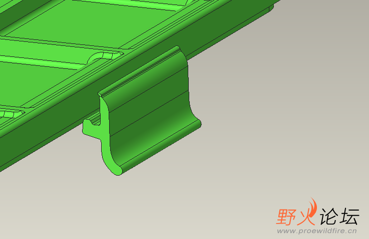

展平面组和展平面组折弯两个命令结合可实现实体的折弯效果。应用与卡扣类的产品设计效果验证。如图,A状态为建模状态,B状态为使用过程折弯状态。
展示效果
展示效果

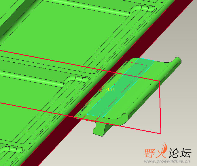

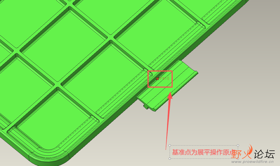

1.创建展平原点
展平原点
展平原点

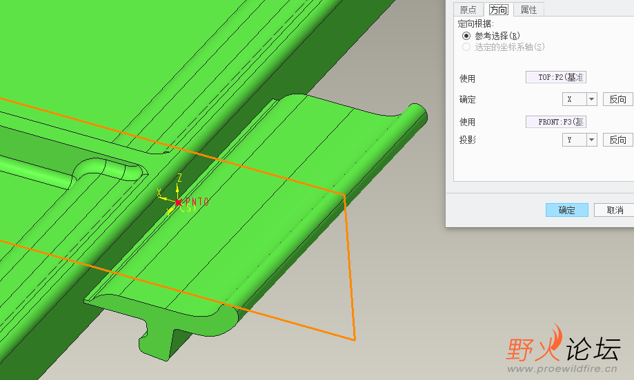

2.创建展平坐标系
以步骤1创建点,创建展平坐标系,此坐标系的XY平面为展平面组的放置平面。即,展平面组展开后将位于坐标系的 XY平面上。

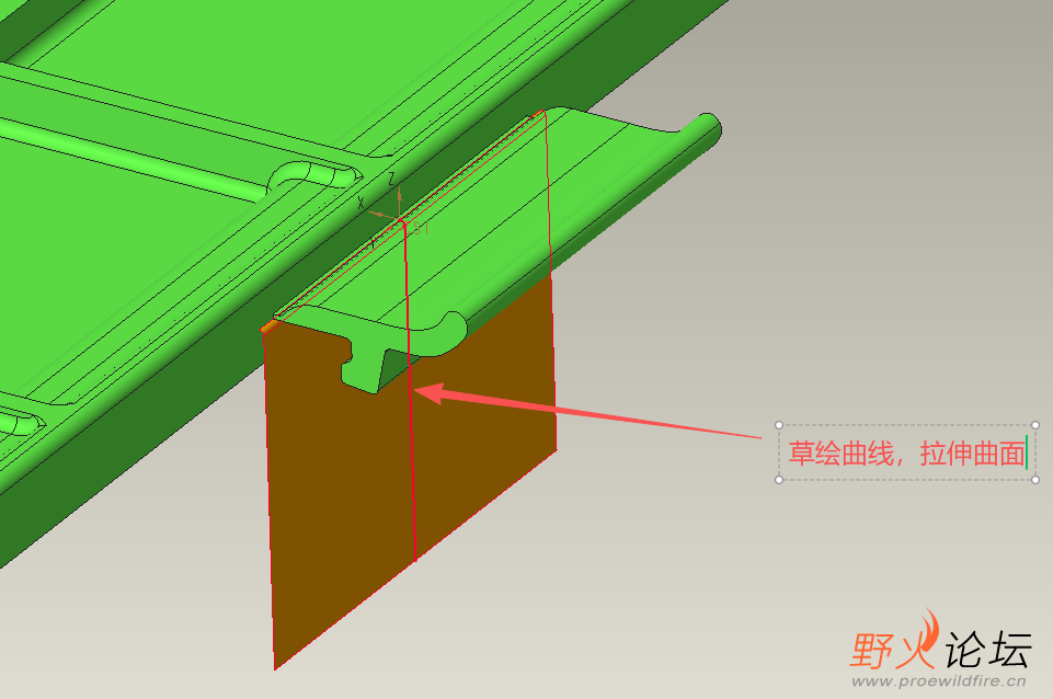

3.创建曲面
创建,折弯后的平面。

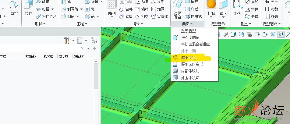

4.展平面组

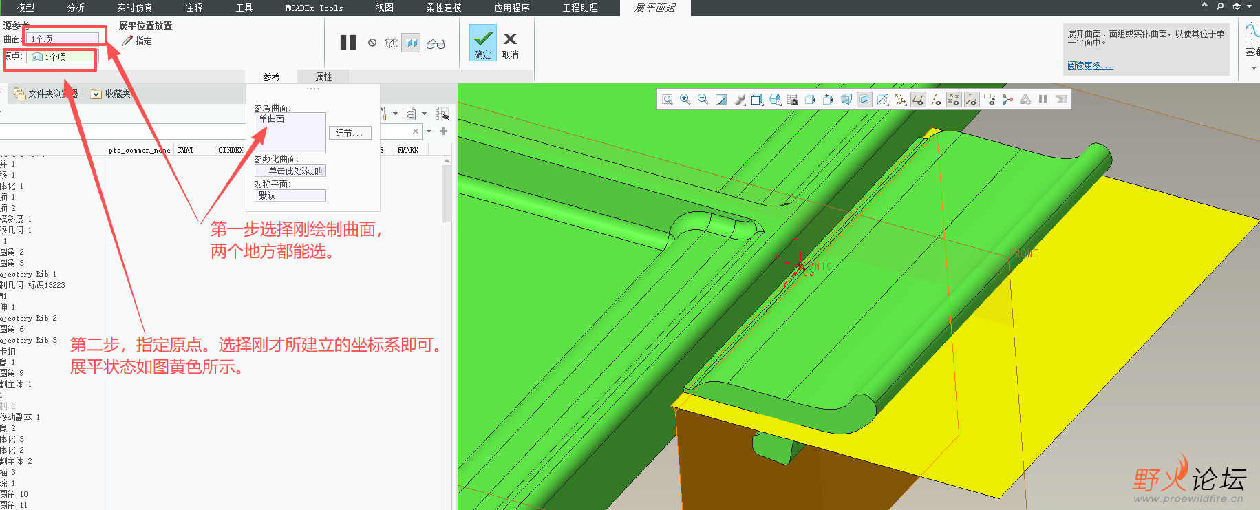

该命令在曲面操作下面。
具体操作分2步。
第一步,选择拟展平曲面。
第二步,指定步骤2所建立坐标系。即可看到展平后的状态,如图黄色曲面所示。因步骤2所建立坐标系,XY平面为展平放置面,故无需额外操作。

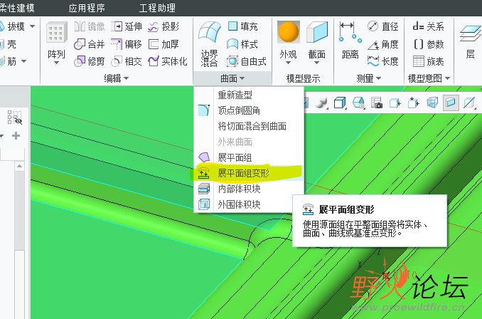

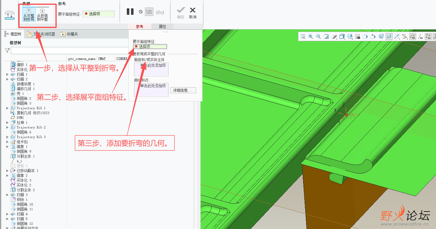

5.展平面组变形
该命令在曲面操作下边。
5.1.第一步,选择“从平整到折弯”

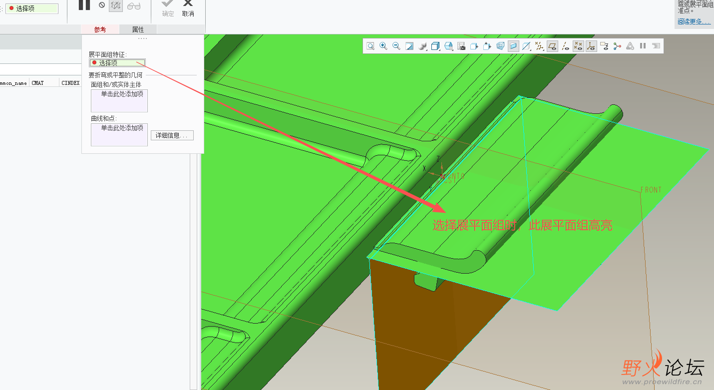

5.2.第二步,选择展平面组特征
此时,展平面组高亮。

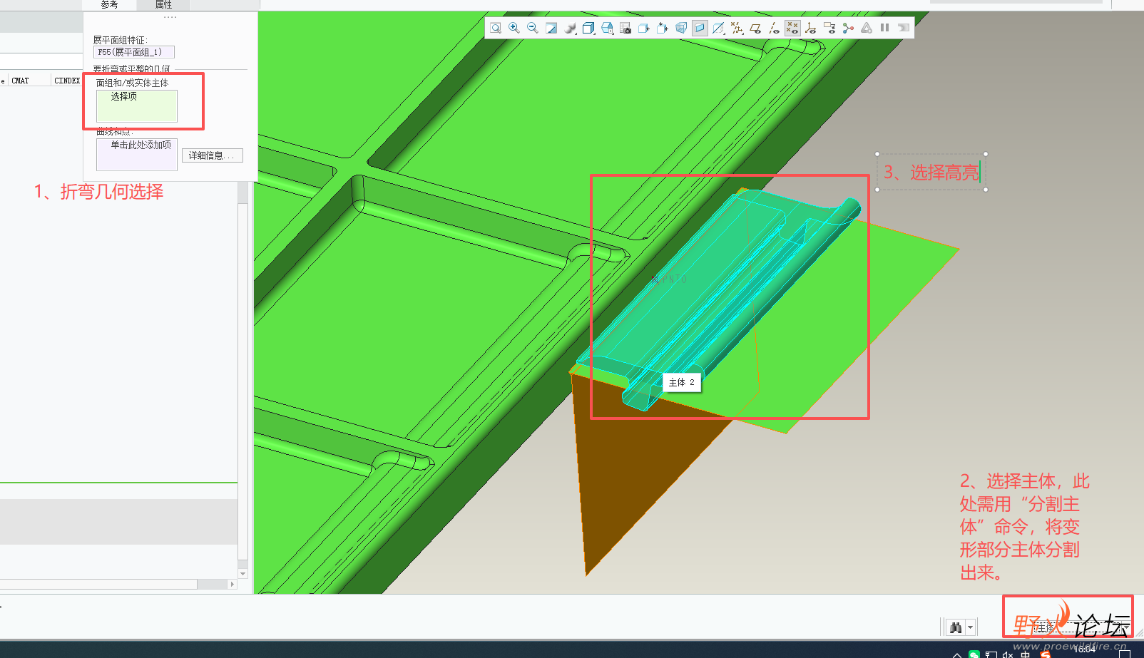

5.3.第三步,添加折弯的结合

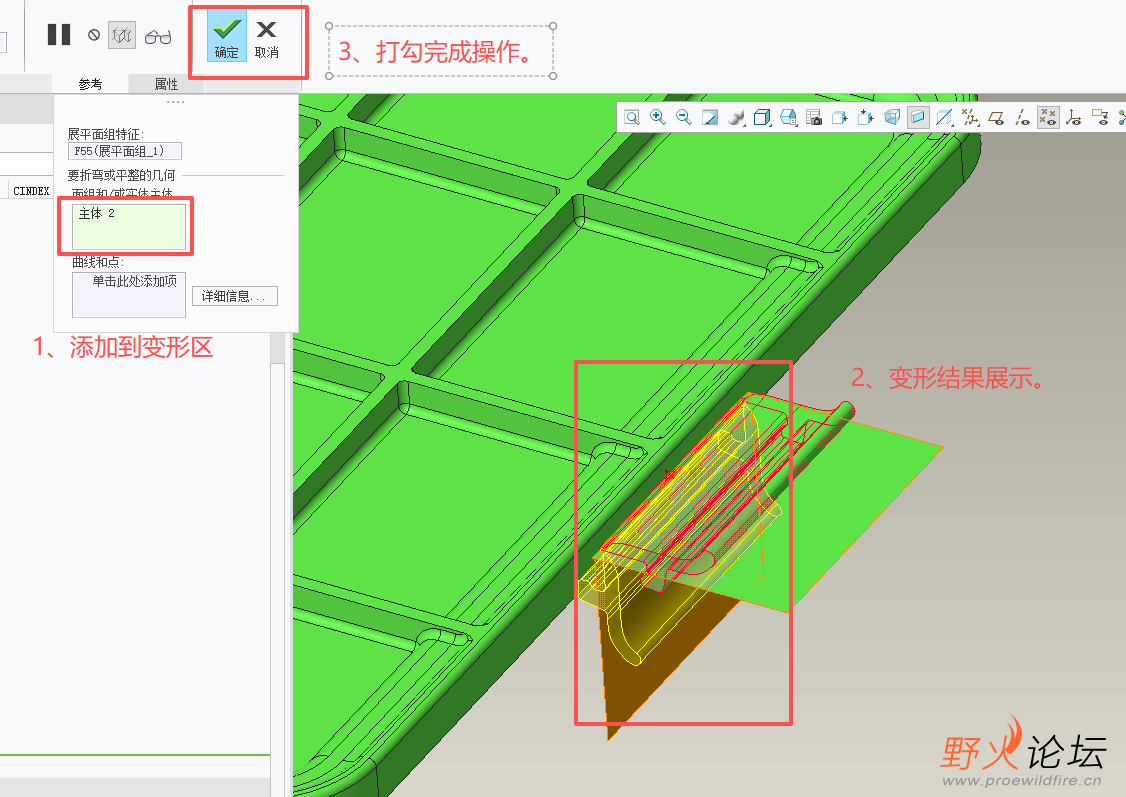

关键点,此部分需先将要折弯部分的结合,利用“分割主体”命令,将变形部分主体先分割出来。
6.最终效果
