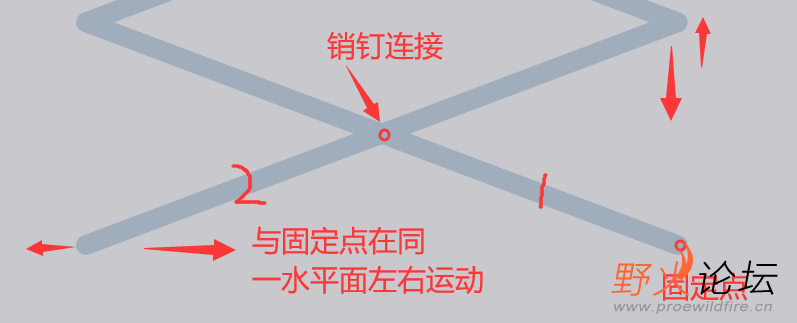

如图,1号件与固定点是销钉连接,2号件和1号件在交叉处销钉连接,要如何装配或者说还需要添加什么条件,才能使组件如图示要求运动?
444
567
发表于 2025-12-11 09:58 | 显示全部楼层
追加一个槽连接就行了

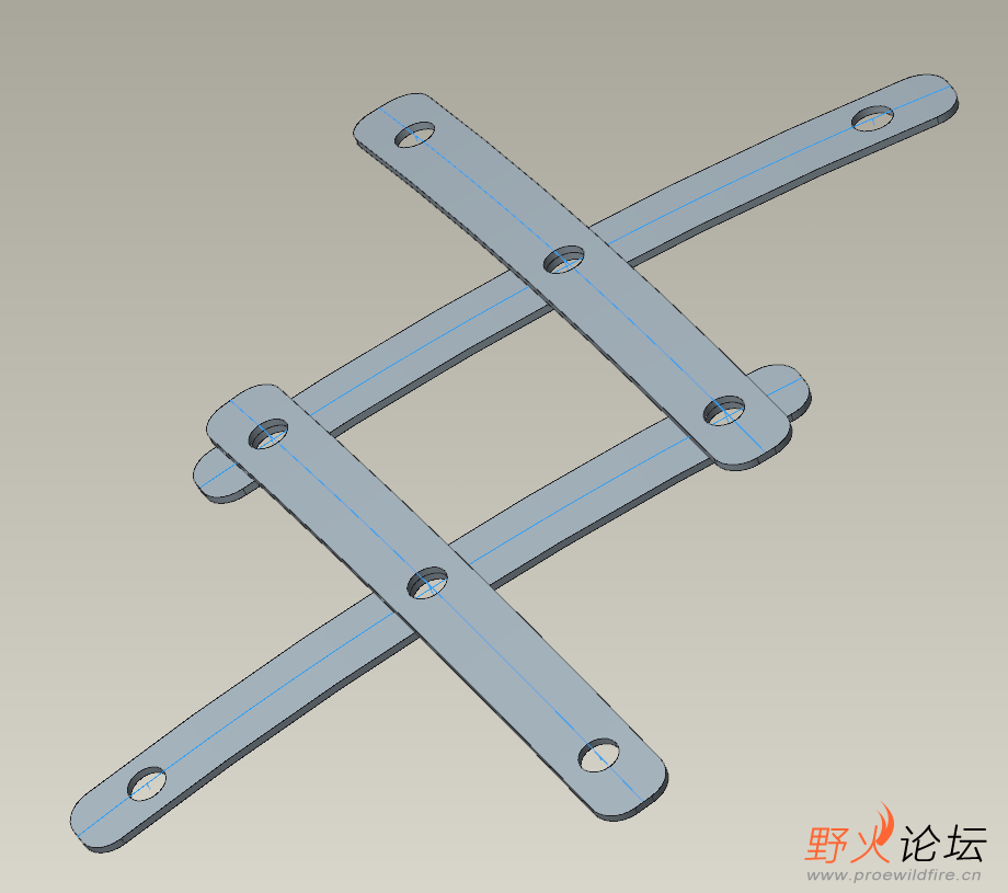

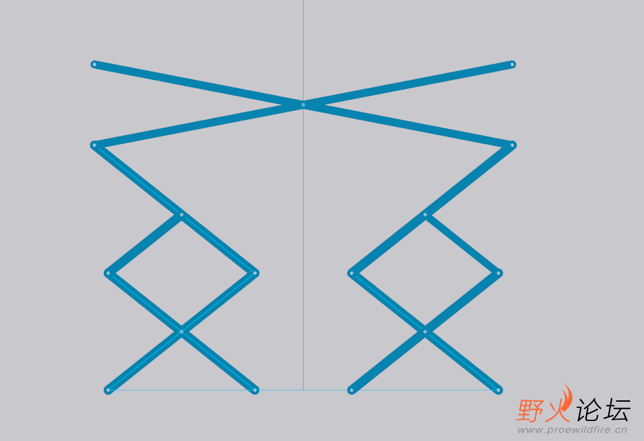

现在的两个件是平的,如果是弧形的呢,上面再叠加一组X形状的两个件呢,又该如何设置装配?
444
567
发表于 2025-12-12 09:26 | 显示全部楼层
yangzheng 发表于 2025-12-11 19:46
现在的两个件是平的,如果是弧形的呢,上面再叠加一组X形状的两个件呢,又该如何设置装配? ...
其实是一个样子的,做好槽连接就行了,上面叠加多少层都没有问题

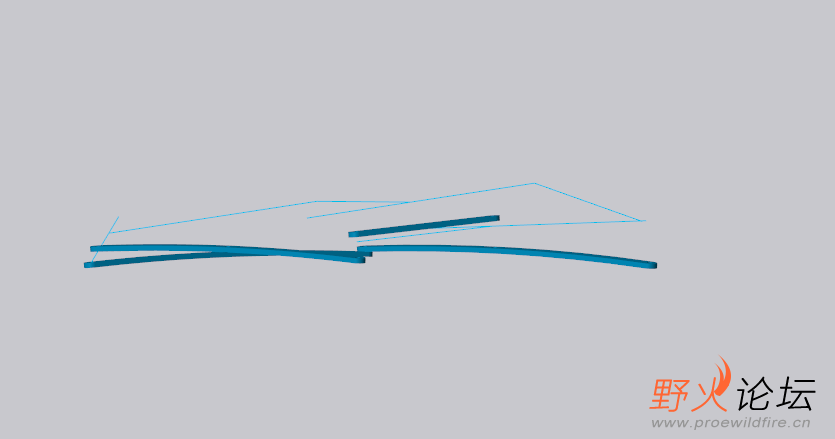

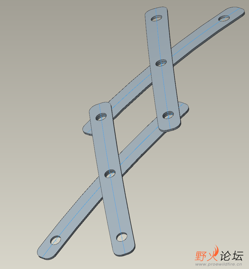

232
384
 楼主| 发表于 2025-12-12 23:11 | 显示全部楼层
70d420a0-d069-4b8e-b25a-643684ee3d3d.png 1ea3cb1c-57ac-464f-aed8-1ba3ca81a6e7.png
如果下面几个件是弧形的,该怎么处理呢,有源文件在另外一个帖子里,大师帮忙出出招,拜谢拜谢!
444
567
发表于 2025-12-15 09:25 | 显示全部楼层
yangzheng 发表于 2025-12-12 23:11
如果下面几个件是弧形的,该怎么处理呢,有源文件在另外一个帖子里,大师帮忙出出招,拜谢拜谢! ...
销钉连接改为点对点的球连接和平面对平面的平面连接,其他的槽连接不变就行
