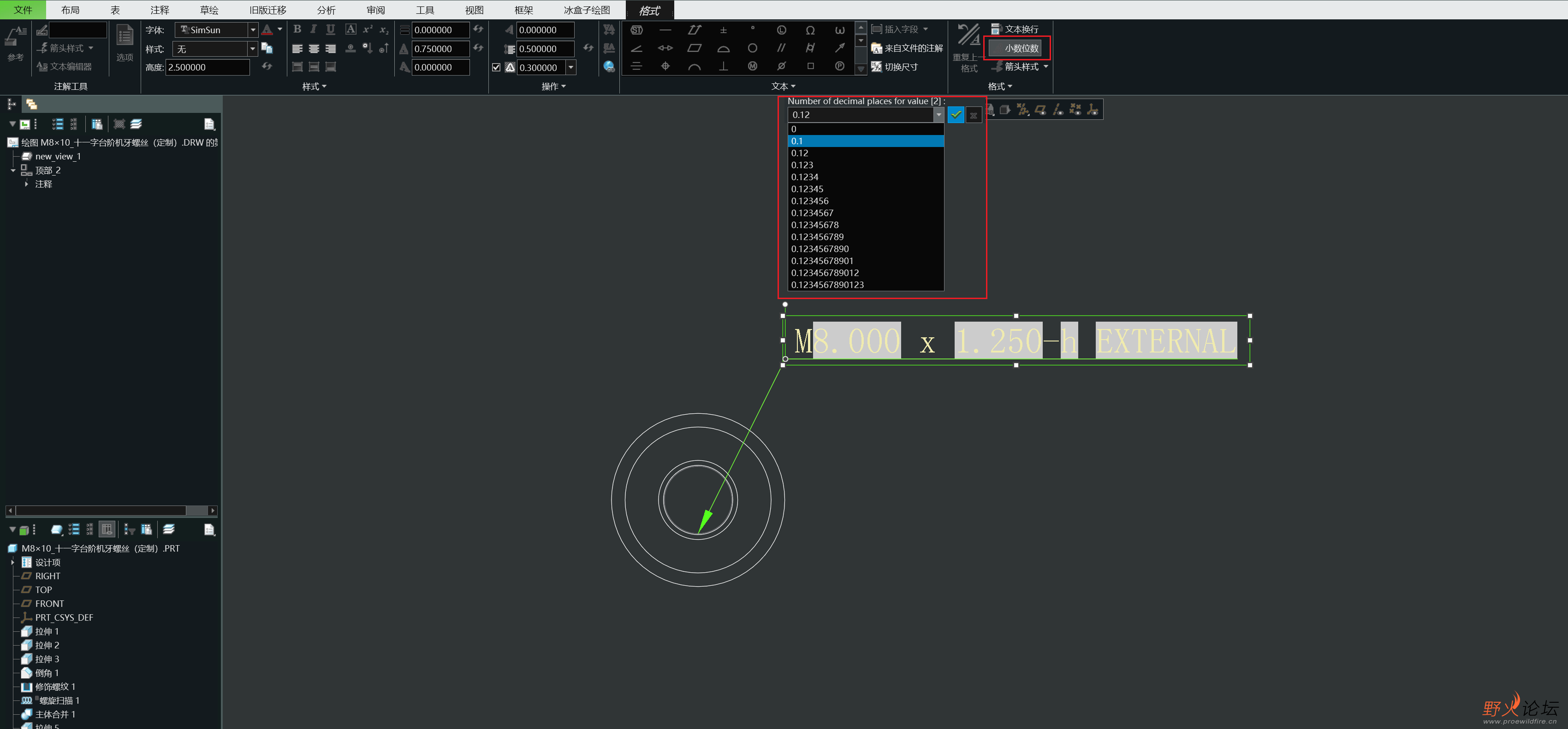

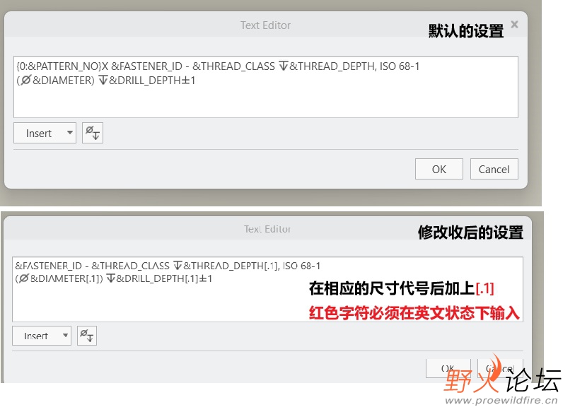

各位高工帮忙看看,Creo工程图修饰螺纹怎么设置成默认小数点后一位,还有后面英文字母需要保留吗,怎么设置成默认不显示?

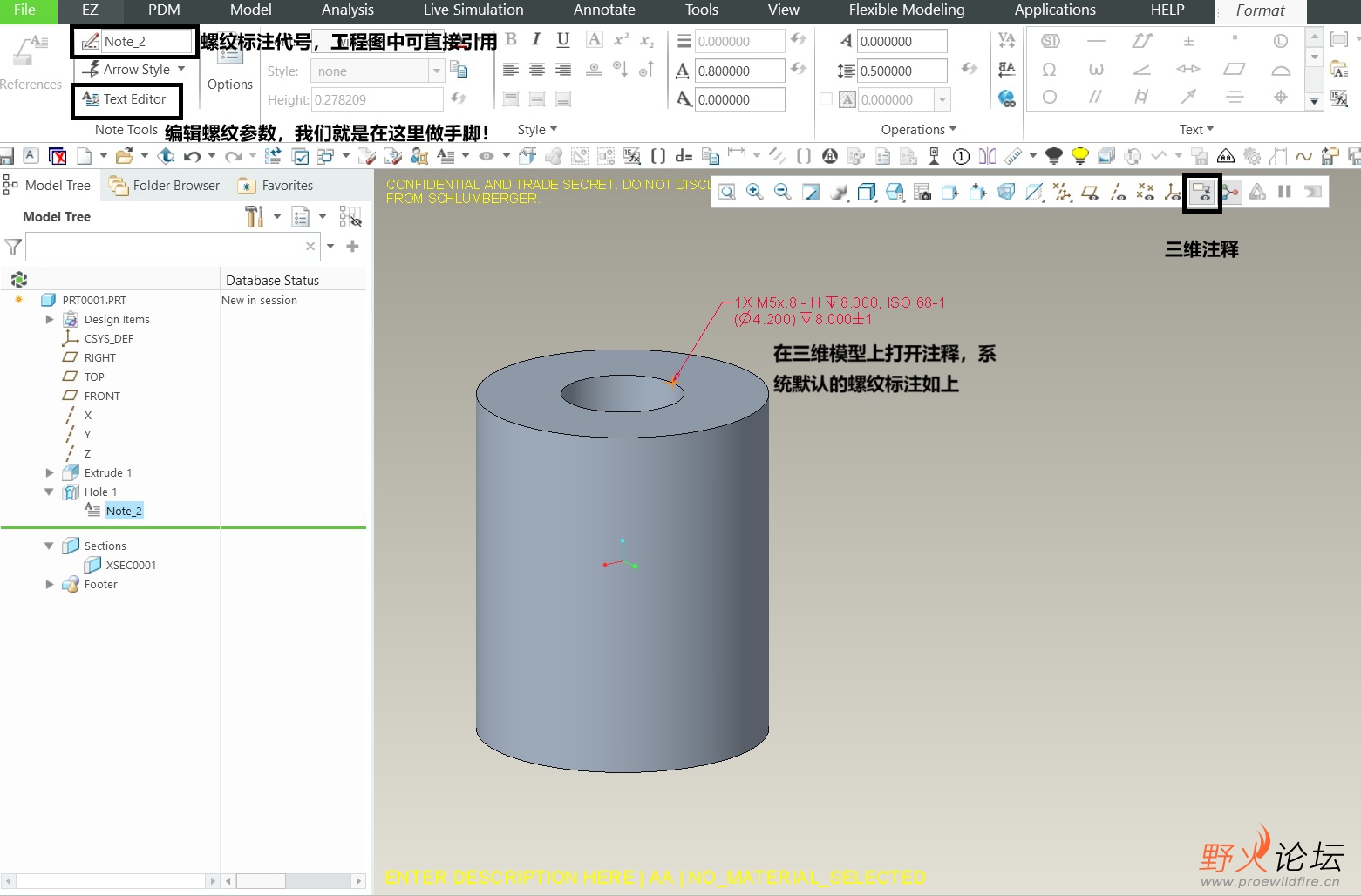

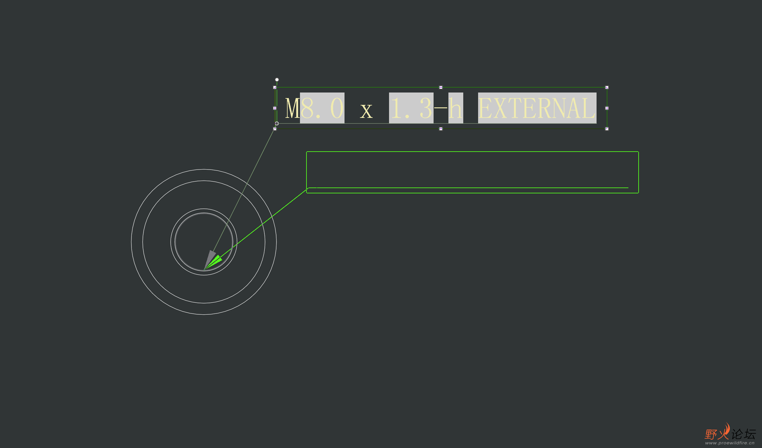

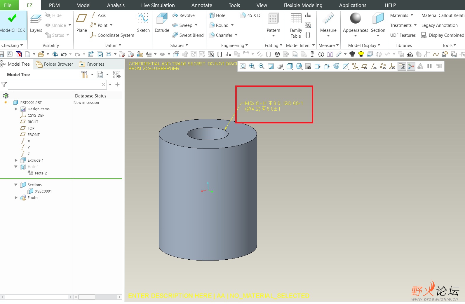

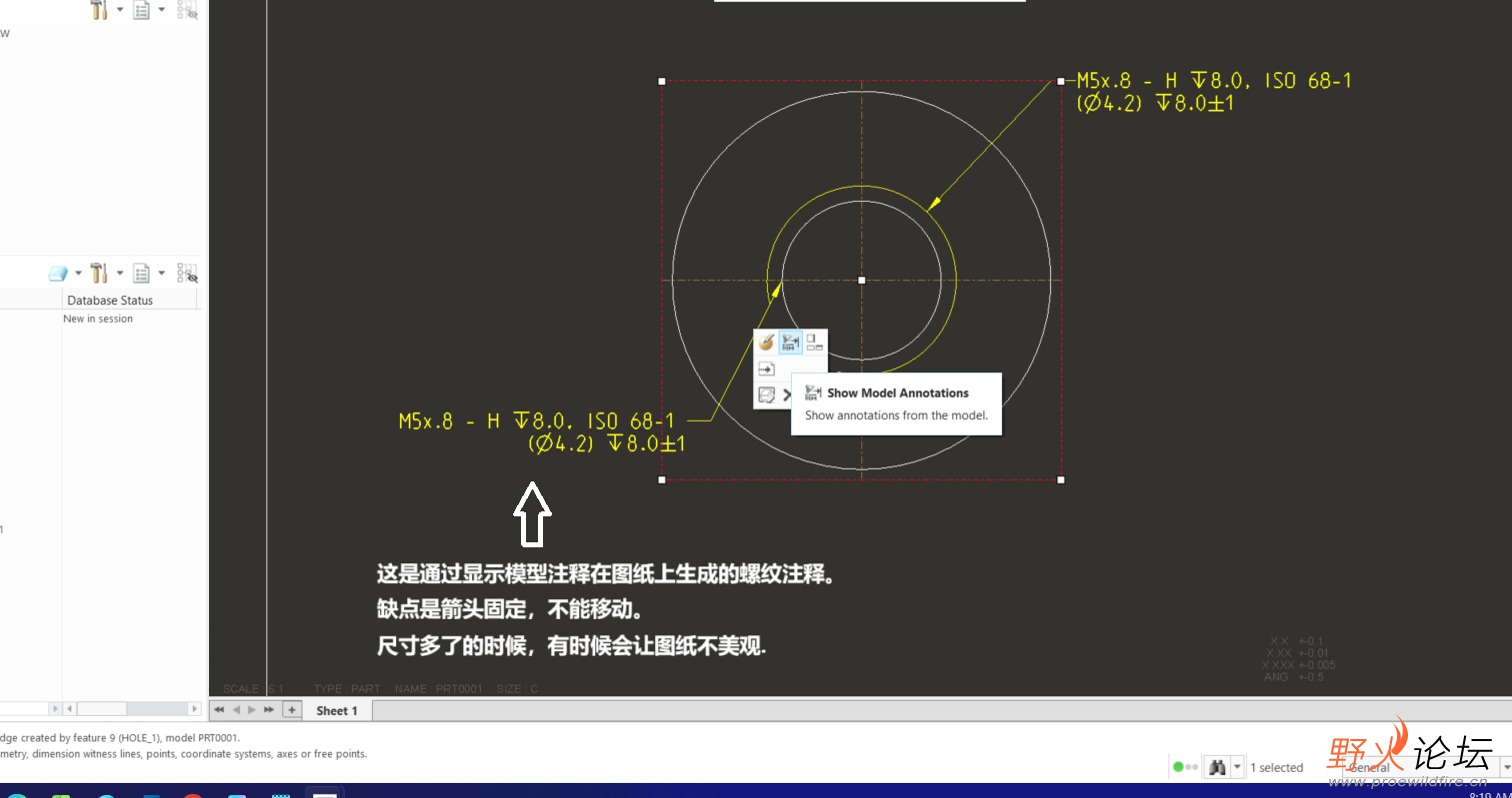

这个问题我几年前也有,直到我在Youtube上看到一个印度人如何出图纸的,我才知道如何解决这个问题。
想保留几位小数,就在对应的尺寸代号后加上[.0], [.1], [.2]....
看图:

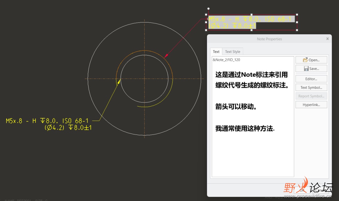

感谢分享,昨天我发现在Creo10中,工程图显示注释是可以箭头是移动的,并且在右上角有一个显示小数位数也可实现,具体也是加【0.1】等,但是是自动添加的。

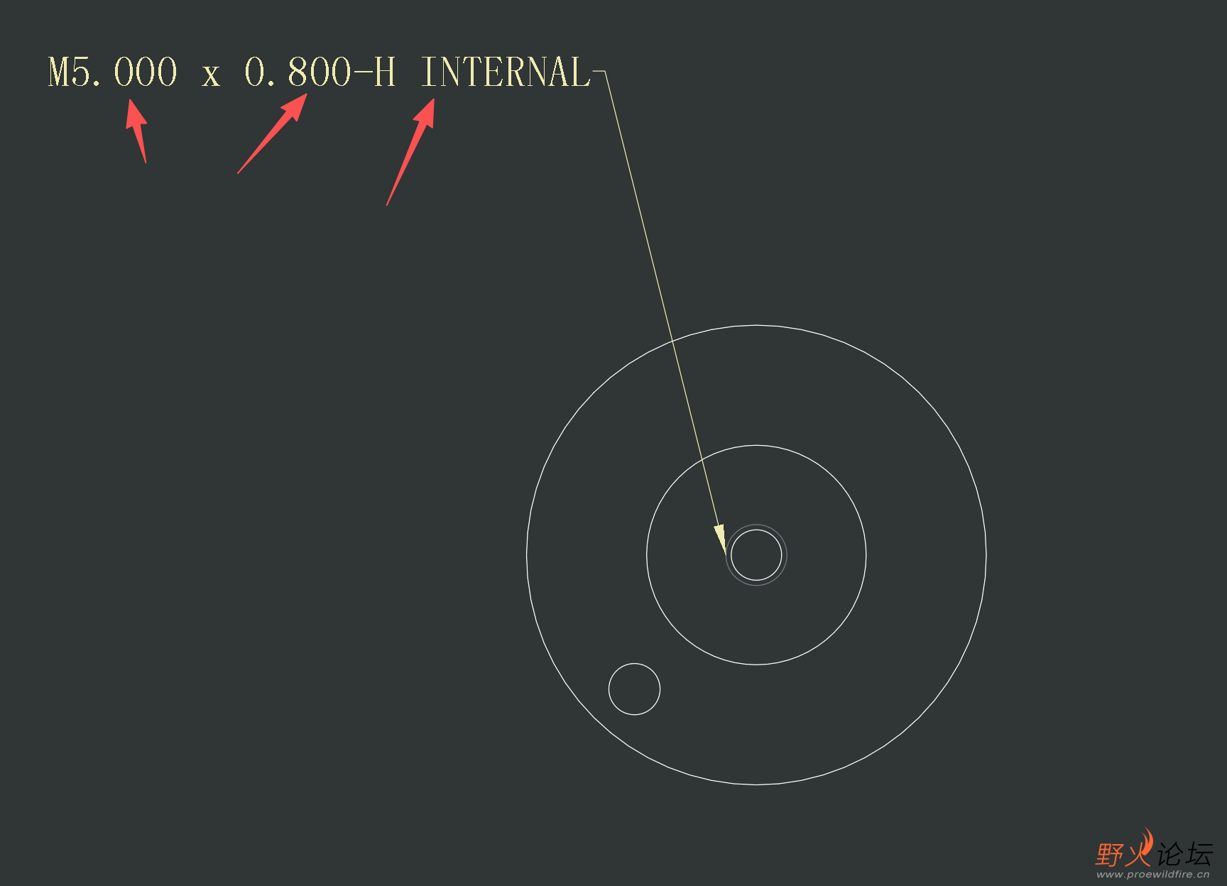

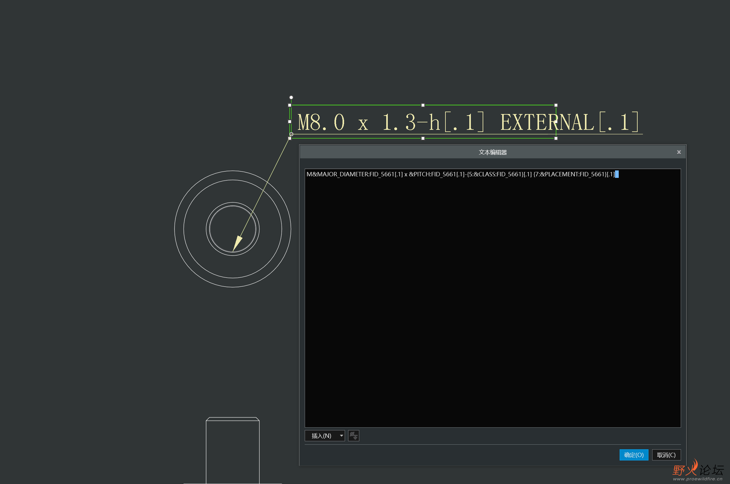

出工程图注释后面的英文需要保留下来吗

发表于 2025-12-10 14:04 | 显示全部楼层
AAA小老虎 发表于 2025-12-10 09:35
出工程图注释后面的英文需要保留下来吗
一般不需要
internal是内螺纹的意思
看图就知道是内螺纹还是外螺纹
