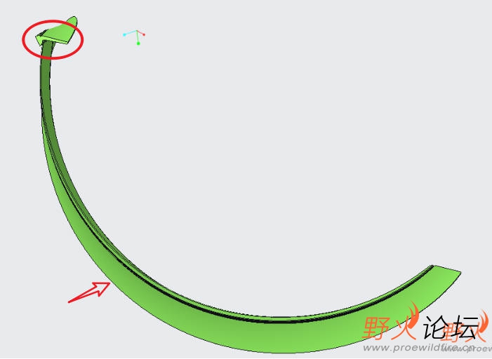

因为是一根PVC材质的 实物未装配前是直的  客户给我的3D图纸是弯曲的 现在要拉直 不知道怎么弄
这是我们公司做的皮条
这是我们公司做的皮条

发表于 2025-12-9 09:26 | 显示全部楼层
简单的方法是根据这个截面和曲线长度自己拉伸一根就好
如果两种状态都要保留,那就再用这个曲线做个骨架折弯
150

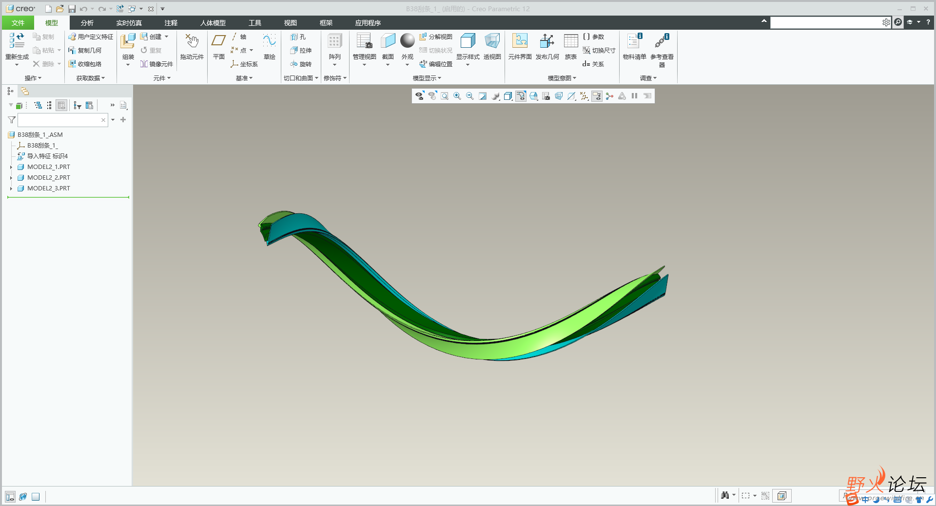

 楼主| 发表于 2025-12-9 11:17 | 显示全部楼层
wf8354 发表于 2025-12-9 11:01
发图档过来, 展平面组 就可以搞定
我试过了 展平面组没用
B38刮条(1).rar
251.95 KB, 下载次数: 15
250
341
VIP 勋章
发表于 2025-12-9 11:25 | 显示全部楼层
炙冰 发表于 2025-12-9 11:17
我试过了 展平面组没用
貌似和标题的图不太一样
士人有百折不回之真心,才有万变不穷之妙用

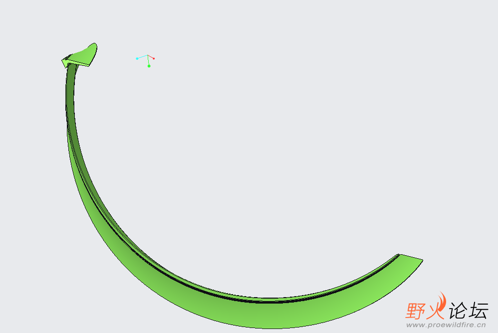

 楼主| 发表于 2025-12-9 11:31 | 显示全部楼层
图档
 楼主| 发表于 2025-12-9 11:33 | 显示全部楼层
古月方源 发表于 2025-12-9 11:25
貌似和标题的图不太一样
我这是组件  中间一个卡槽  两边各一根皮套
