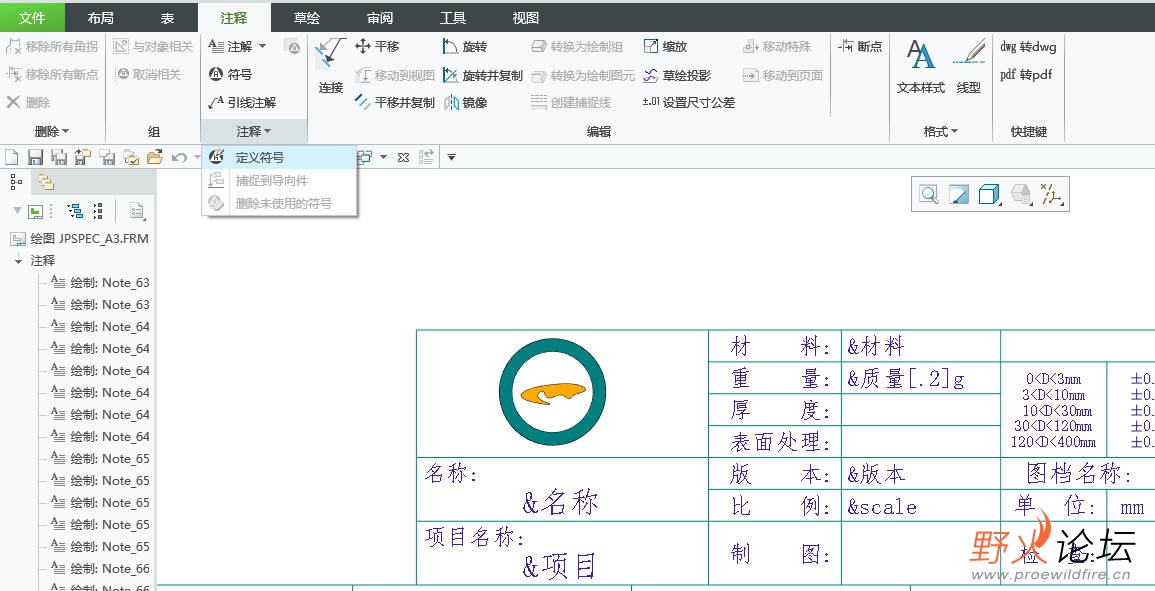

  Creo工程图中标题栏中公司logo是图片,导出CAD格式,图片会单独保存在文件夹中,求助:能否导出成CAD文件格式,图片直接保存在CAD中,不要单独出现图片,不然把CAD文件发邮件出去,人家打开文件是不会显示公司logo的

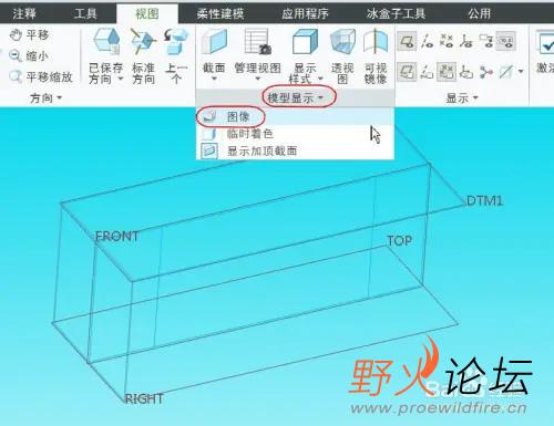

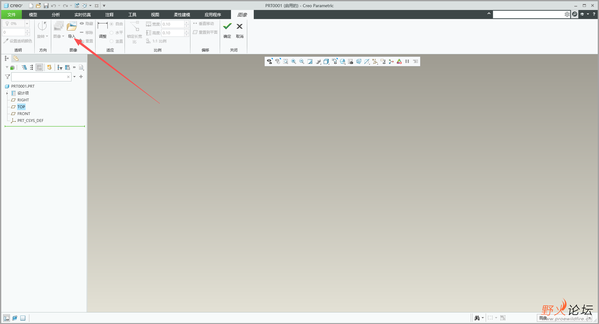

发表于 2025-12-8 17:12 | 显示全部楼层
你可以把公司logo的图片保存到桌面,然后在creo新建一个模型,使用视图中的插入图像功能,然后投影出公司logo的线条就好了,再创建一个定向视图而后新建一个绘图模型,使用创建的定向视图再把模型切换成消隐,另存到桌面格式选择CAD的dwg格式就可以了,如果这些步骤有什么不清楚的可以再问问

197
264
VIP 勋章
发表于 2025-12-8 17:14 | 显示全部楼层
古月方源 发表于 2025-12-8 17:12
你可以把公司logo的图片保存到桌面,然后在creo新建一个模型,使用视图中的插入图像功能,然后投影出公司lo ...
这个功能我也没具体用过,也只能算是我提供的一个思路,不知道这种插入的图片能不能使用投影功能,如果不行的话只能用样条曲线什么的去画了,期待大神回复

发表于 2025-12-9 08:46 | 显示全部楼层
我的做法是用注释里的符号功能,先在草绘里根据Logo的线条填充需要的颜色,然后做成相应的symbol文件
在模板文件frm里插入这个symbol文件即可,
转dwg或pdf需要在相应的配置文件dxf_export.pro或pen.pnt中把颜色设定好,否则转出后颜色会变
686
970
发表于 2025-12-9 09:29 | 显示全部楼层
这个方法是可行的,就是效果没有图片好,还原度不够,不过讲究。
343
473
发表于 2025-12-9 13:51 | 显示全部楼层
转线条 上色 做成.sym文件调用

 楼主| 发表于 2025-12-10 09:14 | 显示全部楼层
在模 ...
这个厉害,高手,思维活跃
