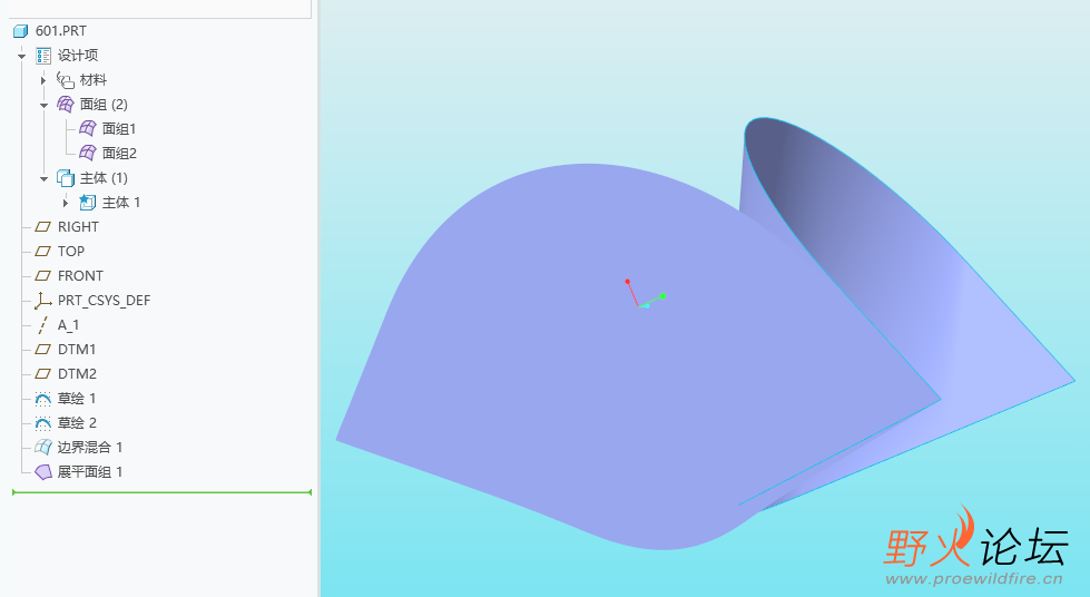

[求助] 展平求助

这个的形状钣金无法展平,只能用展平面组近似展开

 楼主| 发表于 2025-12-29 09:44 | 显示全部楼层
SW用放样折弯,达到这种效果,可以展评,还有折弯线 ,croe用什么办法完成SW的放样折弯
应该只有这个办法了吧
