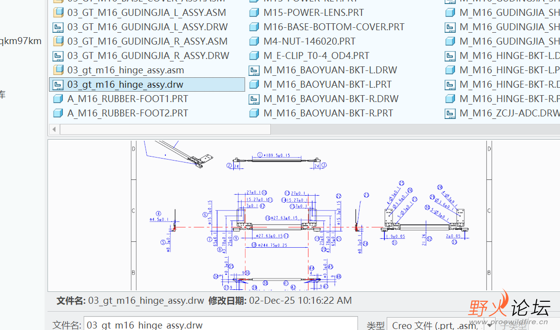

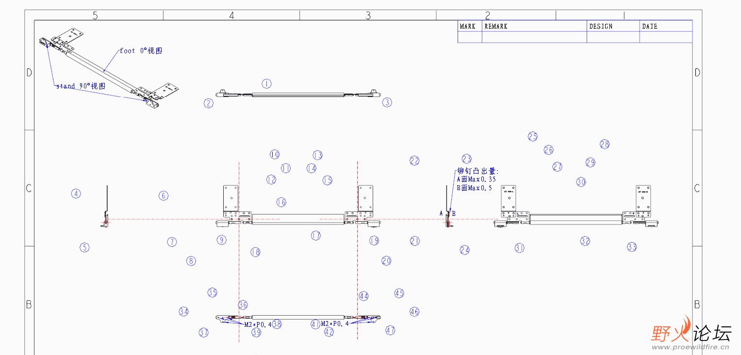

发表于 2025-12-8 09:51 | 显示全部楼层 |阅读模式
图纸预览有尺寸,但是打开进去之后都没有了

发表于 2025-12-8 14:22 | 显示全部楼层
是不是图层隐藏了?

 楼主| 发表于 2025-12-8 18:29 | 显示全部楼层
检查了一下,似乎不是……

发表于 2025-12-9 13:27 | 显示全部楼层
装配体移动或者删减了东西,工程图丢失了参考,这样只能重新标

 楼主| 发表于 2025-12-10 10:11 | 显示全部楼层
感谢解答,我先试试
