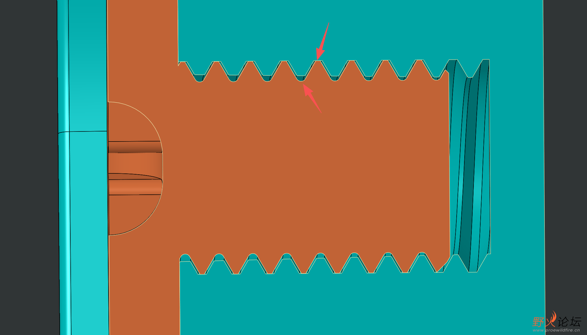

各位高工帮忙看看,外螺纹有圆角,内螺纹没有圆角,这样正确吗,还是两边都应该有,按照标准螺纹尺寸,它们是没有间隙的,生产需要留间隙吗,留多少,哪边留,需要我在图纸上留吗,还是交给供应商处理?

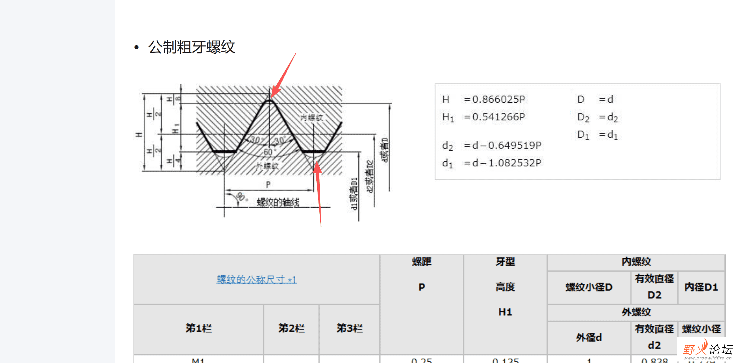

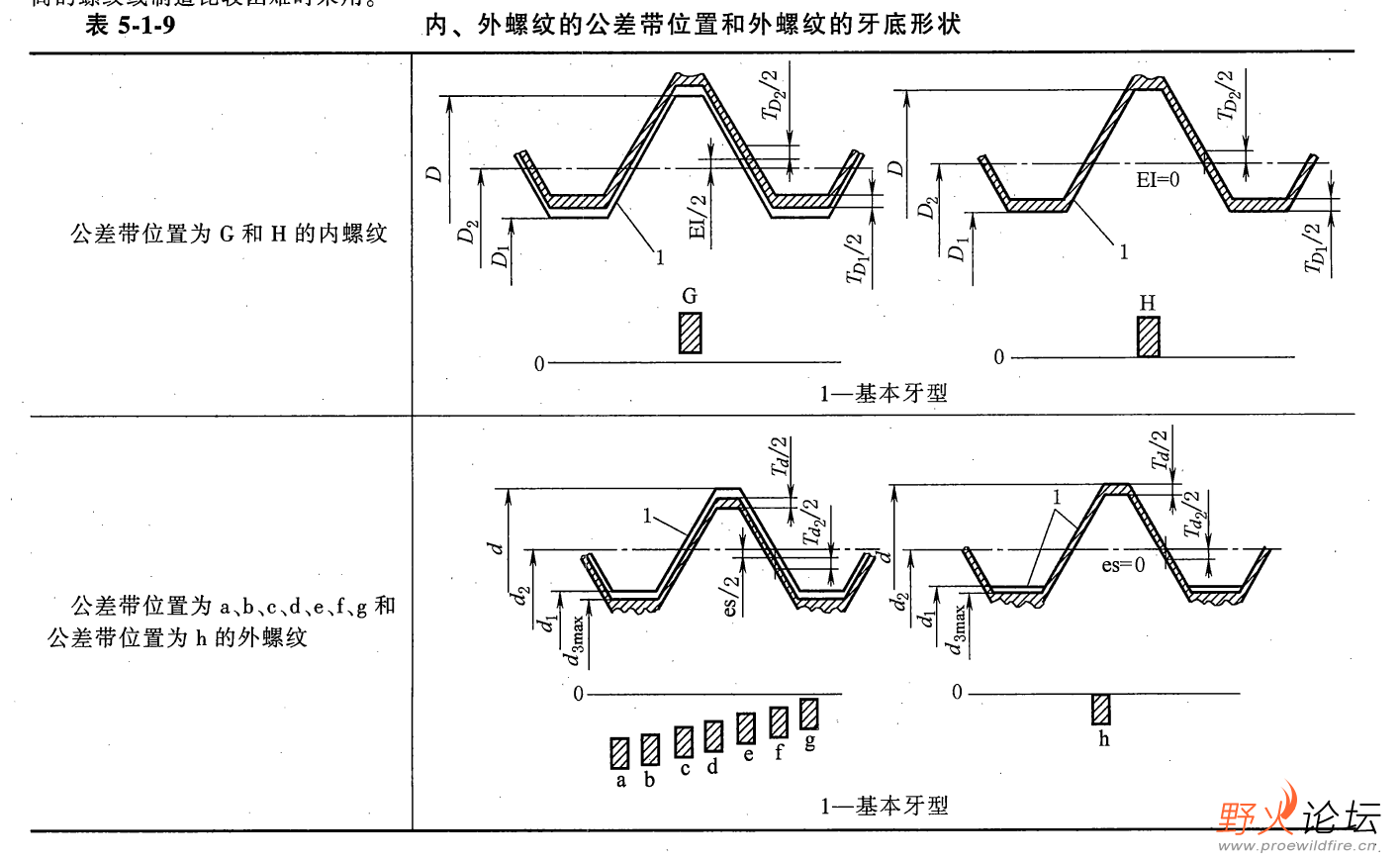

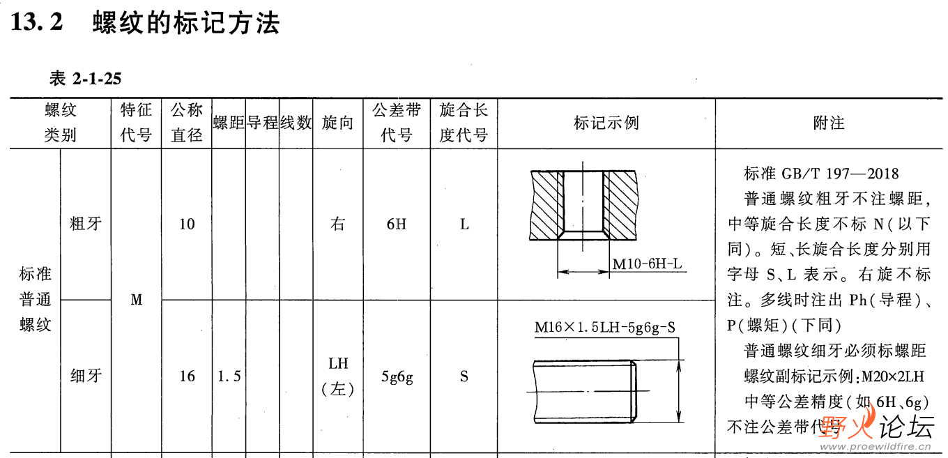

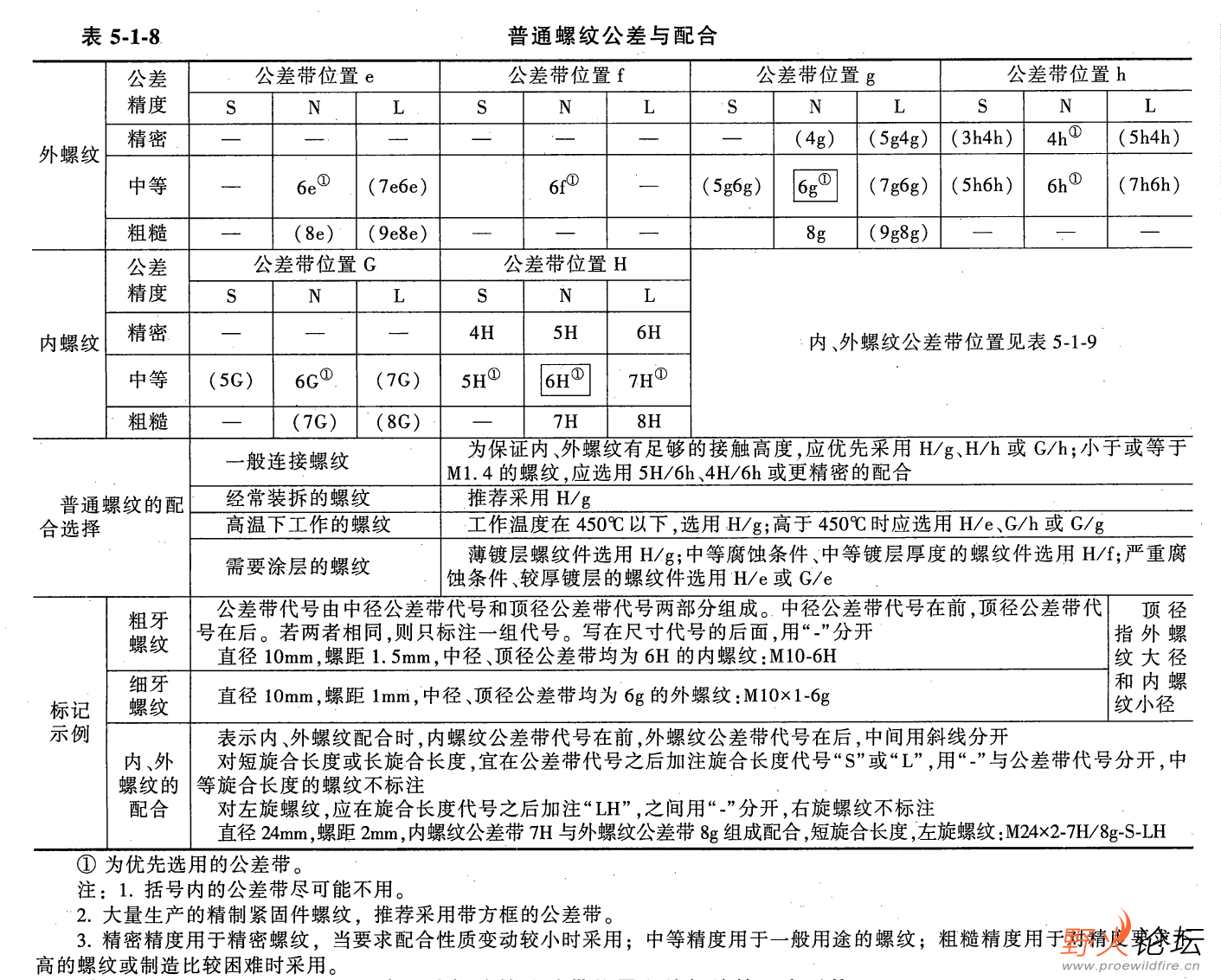

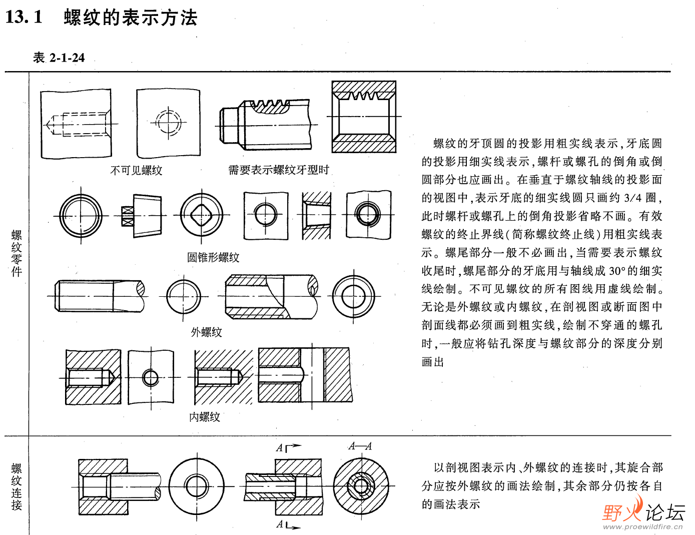

除了塑料件需要画实体螺纹,其他的比如机加件只需要画出装饰螺纹就行了,然后标注螺纹就行了,形状由GB/T 193普通螺纹基本尺寸控制,公差由GB/T197普通螺纹公差与配合控制

保持自己的主赛道设计,
修饰螺纹或者2D drawing 标识好牙型和牙距即可,
很多只需要设计好底孔
例如: NC件/压铸件:设计好底孔

标准螺纹只要标注清除就可以,螺纹有很多种类,常用的一般供应商能搞定,圆弧的一般用在气密性要求高的零件,具体看螺纹手册。

画的再好,也只能是示意图。都是靠工艺参数,或者成形刀具调出来的。
