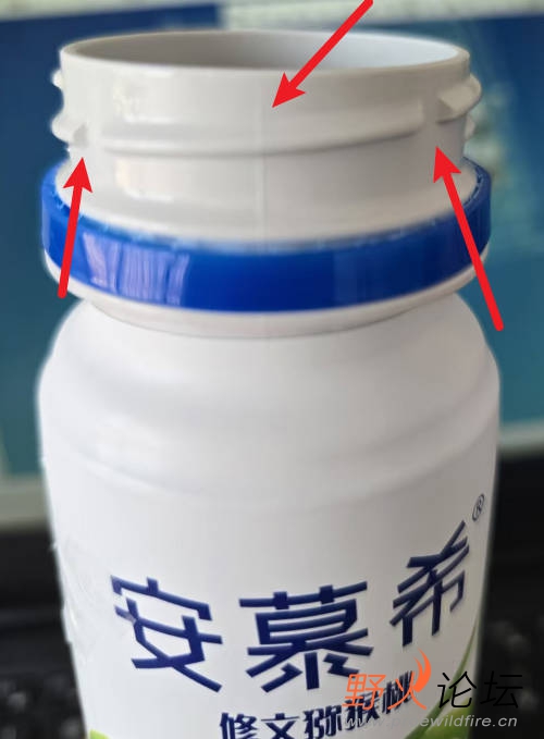

如图,酸奶瓶上的外螺纹为啥要断开,这不是不利于开模么,没想明白?

外滑块

更多的是灌装工艺上的需要吧

这个是注塑后模具旋转连续吹塑,吹塑时的定位顶出位
