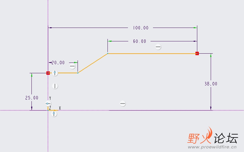

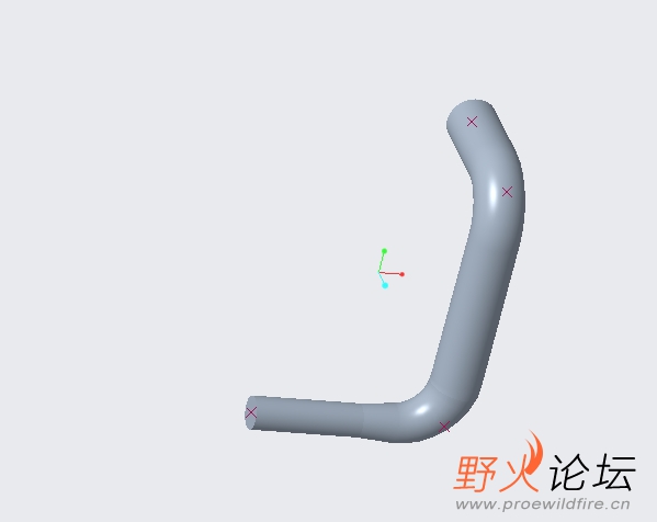

在工作中需要做变径管,以往都是用混合做变径部分,两端直段,拉伸或者旋转。如果再骨架模型里边这样做就非常费劲了,想着一次性做出来直段和变径部分就好了,于是想到了用变截面扫描加上图形来做,试了试,完全可以一次性做出来,但是也有问题。
问题就是,扫出来的两端无法测量直径,可能不是完全意义上的圆吧?这个是我的猜测。可以在出图时候抛开标注成直径,也没有问题。所以说这是抛转引玉,希望各位有更好的办法。
下边是我的过程。

2.做图形如下,这里的25和38是变径后的直径尺寸,100是比例,那么20就是20%,60就是60%的比例,代表上一步做的轨迹线总长度的20%长是直径25,60%长是直径38,其余是变径部分。这里直径和变径部分没有R过度,扫出来有明显的接痕,也可将这个图形倒角,扫出来就自然一些。为了方便,不再演示。
图形尺寸
图形尺寸

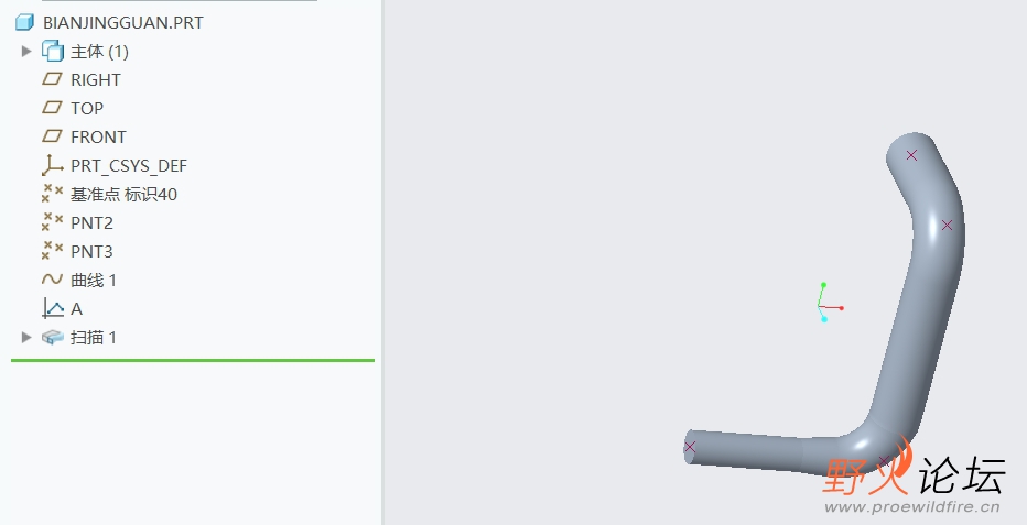

3.随意画圆,并做如下关系式。
sd3=evalgraph("A",100*trajpar)
关系式
关系式
4.完成图形。
可以根据自己的情况,调整图形中的横坐标尺寸,来调整直段的长度,注意100总长不要变,关系式不用改。

完成
完成
