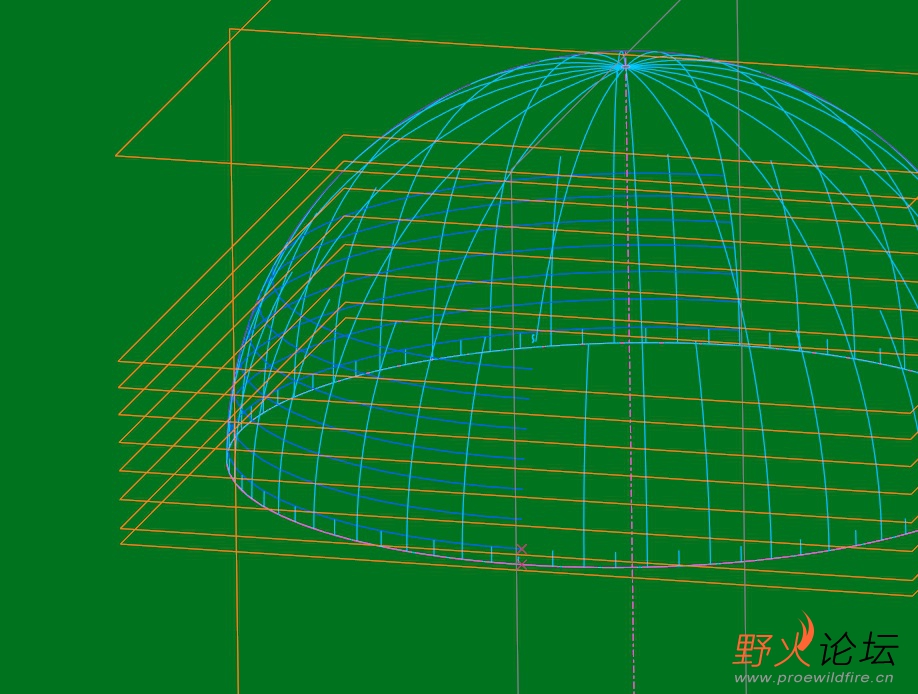

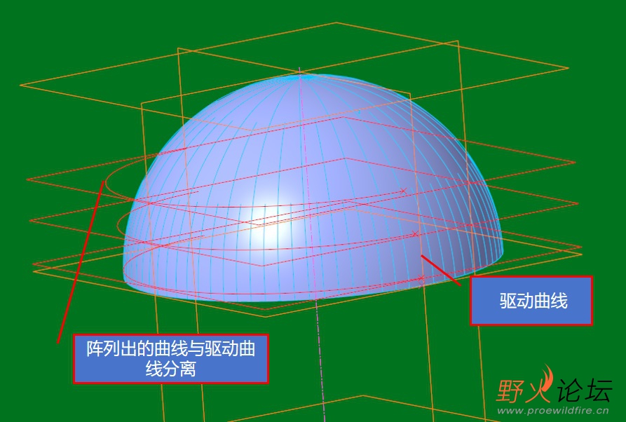

我希望在球面的经线按等弧长度做环形曲线,比如在经线弧长300mm长度做一个圆圈,用直接按曲线阵列的话圆的大小没变化,或是出现错位。哪位大侠有高招能指点一下!
谢谢!
89
148
 楼主| 发表于 2025-12-2 15:54 | 显示全部楼层
灵光一现解决了:先在弧的曲线上按照长度做一个点,然后做一个平行于基准的平面,然后相交平面和球得到曲线,最重要的一步是必须先阵列平面再阵列相交曲线(以参考方式),不能打包成组后一起阵列
