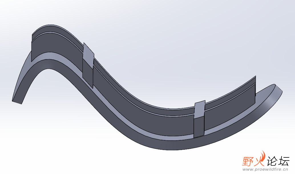

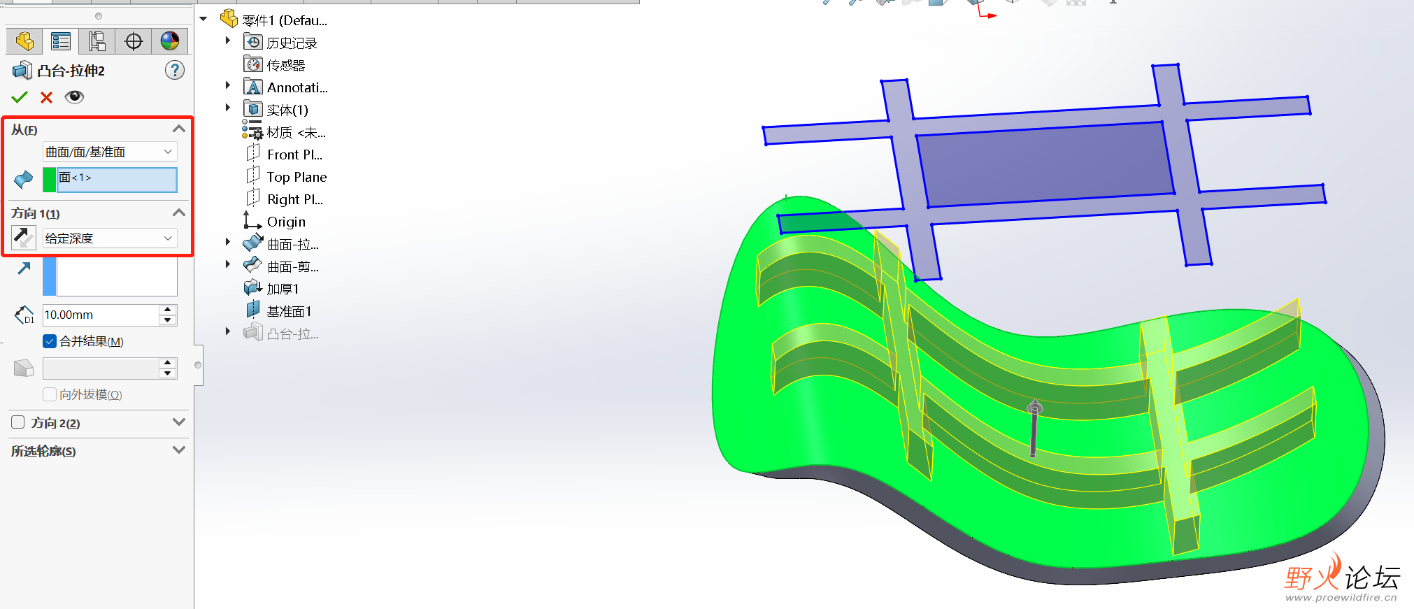

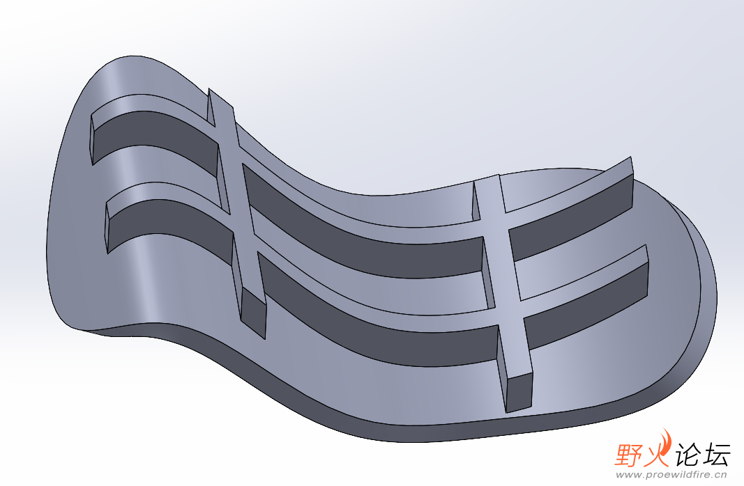

请教各位大佬:
我是creo新手。最近在设计一款塑料件,需要在底部的曲面加一些加强筋。但是试了试creo的加强筋和拉伸功能,都只能从一个平面开始拉伸,如果我想要加强筋和底面的曲面保持固定高度,类似下图,在SW中可以通过拉伸中的从指定曲面开始拉伸给定高度来实现。那么在creo中我应该怎么操作来实现相同的目的呢?
我的creo版本是8.0.2.0,请各位大佬指点,谢谢!

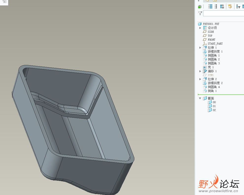

发表于 2025-11-26 09:40 | 显示全部楼层
可以参考一下这个
prt0001 (1).zip
292.52 KB, 下载次数: 16
回复 顶 1 踩 0
 楼主| 发表于 2025-11-26 10:03 | 显示全部楼层
学会了!嘿嘿。原来是藏在偏移里面。感谢大佬!

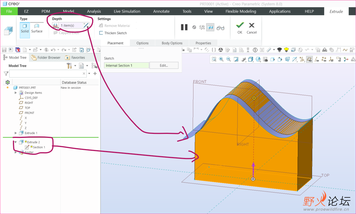

发表于 2025-11-26 11:12 | 显示全部楼层
可以的
在拉伸的时候,不要指定拉伸深度。选择拉伸到指定的面。然后选择曲面就可以。

发表于 2025-11-26 16:43 | 显示全部楼层
曲面的东西用曲面偏移做方便
