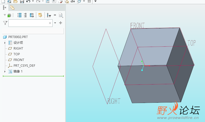

现在想画一个完全镜像的零件,不想单独画,请问在creo中怎样操作比较合理呢?

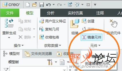

发表于 2025-11-25 17:27 | 显示全部楼层
可以试试,在组件模式下,镜像元件。

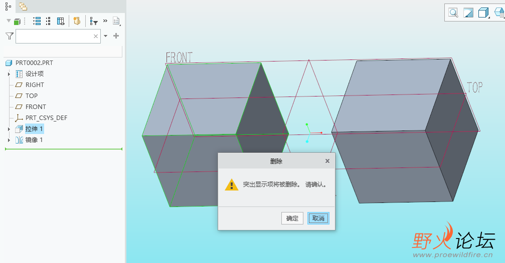

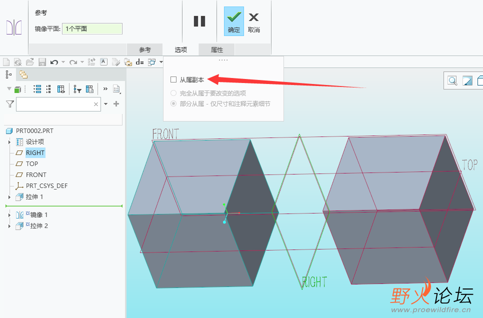

发表于 2025-11-25 17:30 | 显示全部楼层
随便拉伸一个方形
镜像过去,选项下面取消勾选从属附本
删除之前的拉伸特征
不影响镜像的特征
