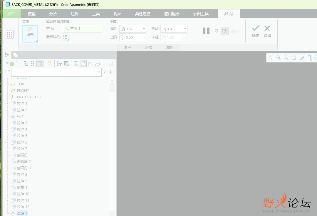

好烦呀,填充整理默认间距0.67,填充范围稍微大一点就卡死了! 而且还不能先选择间距,有啥好办法吗

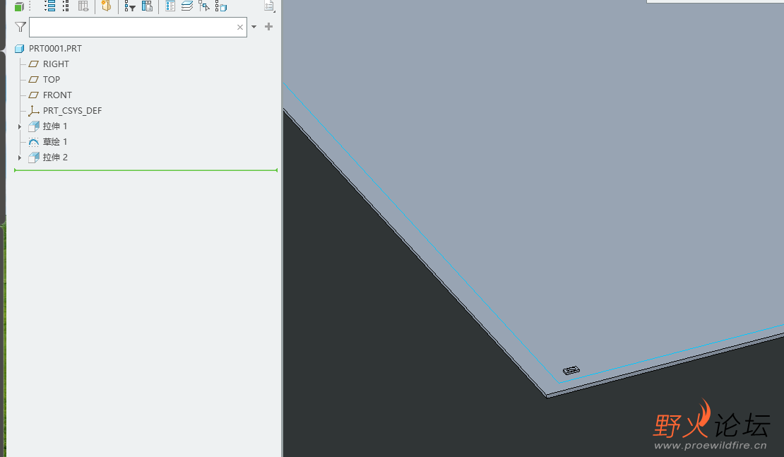

 楼主| 发表于 2026-1-16 12:14 | 显示全部楼层
把拉伸2 以填充的方式,阵列在草绘1的区域内,间距10.5;  可能是我的电脑配置太低,容易卡死

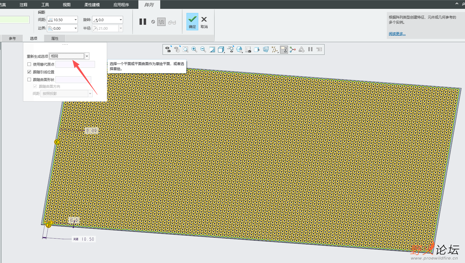

发表于 2026-1-20 14:39 | 显示全部楼层
这里选相同,会好一点,不过还是很卡
