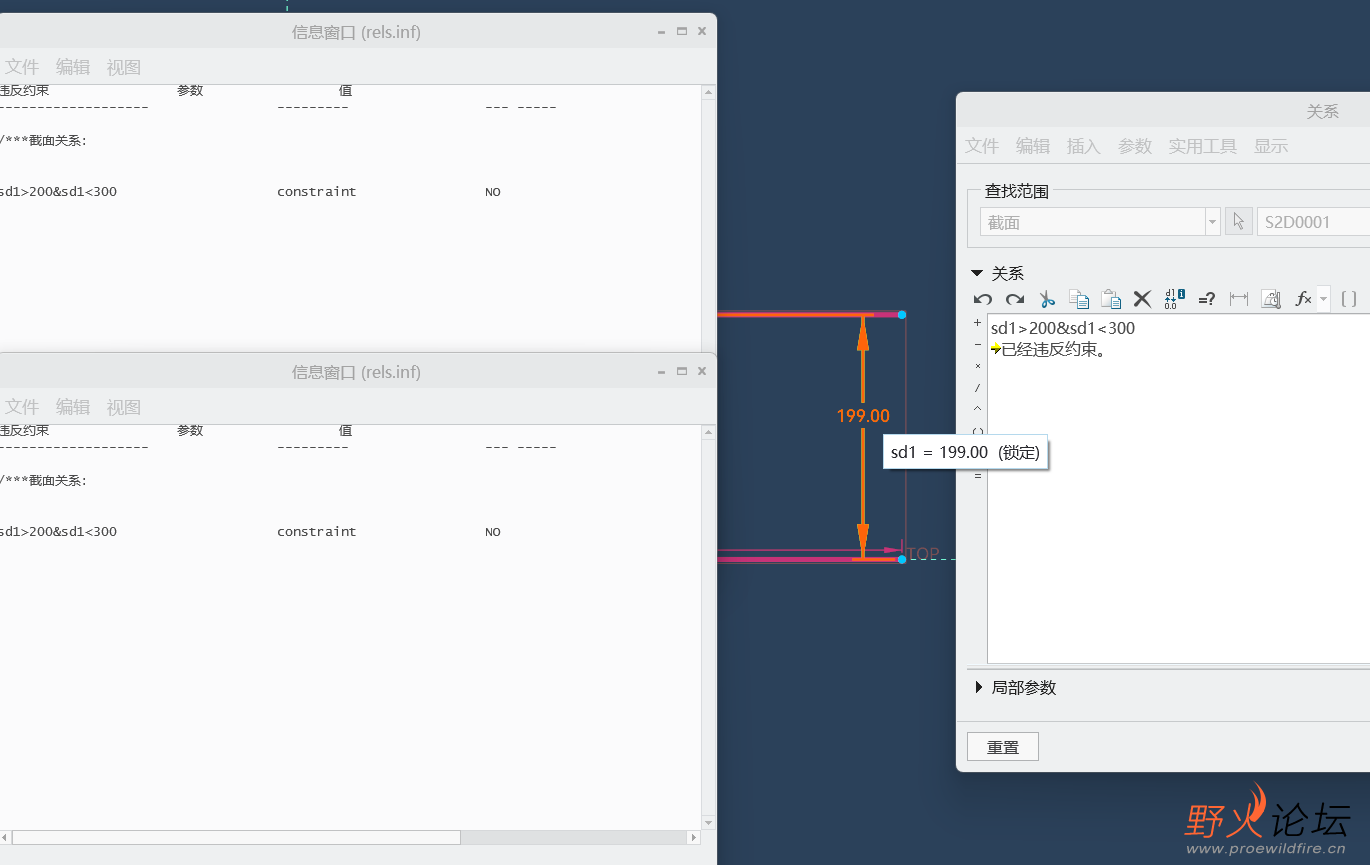

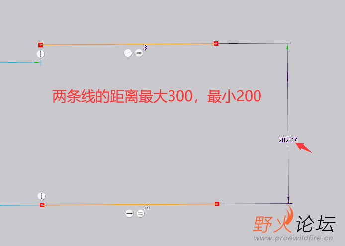

发表于 2025-11-21 09:20 | 显示全部楼层 |阅读模式
如图,如何添加关系,使得两条线的距离在200-300之前,动态拖到一条线,使得拖动的范围在200-300之间
82
99
发表于 2025-11-21 13:55 | 显示全部楼层
没看懂要干啥,如果是为了做可变截面扫描可以用trajpar做到

384
 楼主| 发表于 2025-11-22 09:00 | 显示全部楼层
不是做扫描,我想动态拖到一条线,使得拖动的距离尺寸在规定的范围内
232
384
 楼主| 发表于 2025-11-22 09:08 | 显示全部楼层
如用max和min表达,该如何写呢

回复 顶 1 踩 0
870
1171
发表于 2025-11-22 10:56 | 显示全部楼层
用关系式约束后,无法动态拖动尺寸
