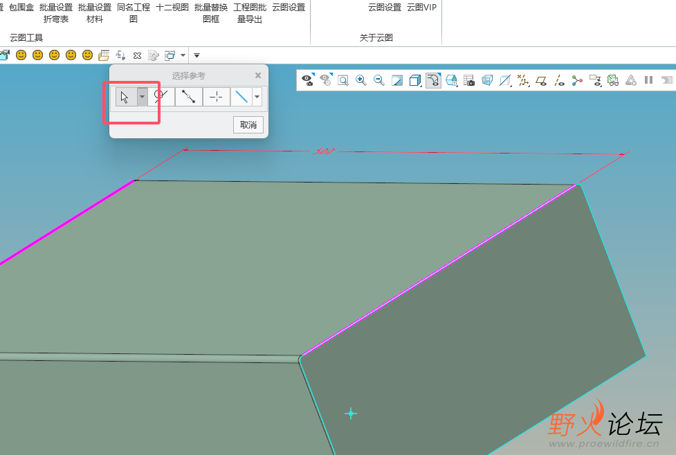

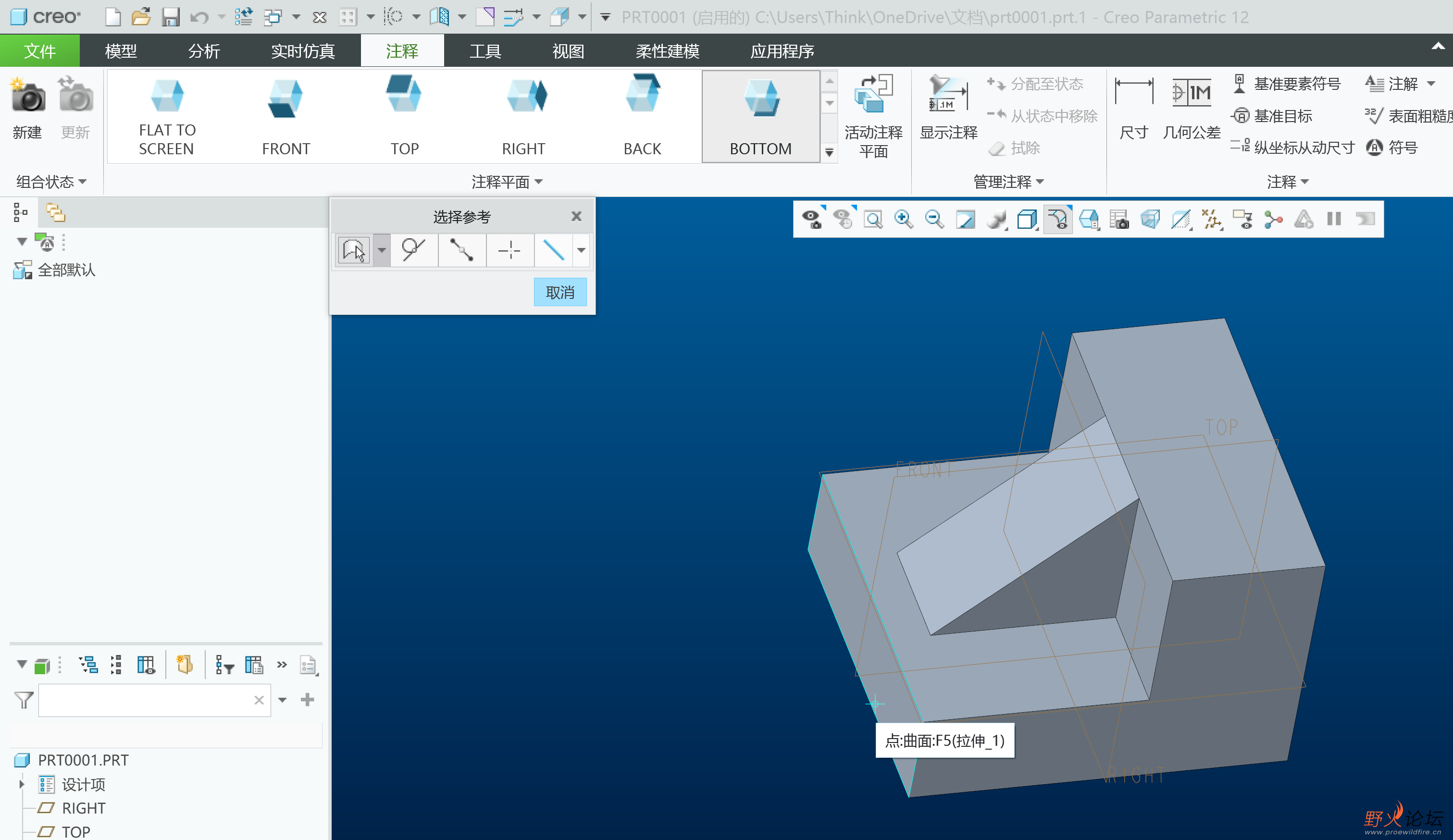

我用creo12版本做3D标注时发现无法选取边线长度,只能先取面与面的尺寸,但在其他低版本时没有发现这个问题。是不是12版本操作在有改变还是软件的问题?求助万能的大师们来指导一下如何解决

改为选择参考

改为选择参考

更改第一个选择模型为边线点
