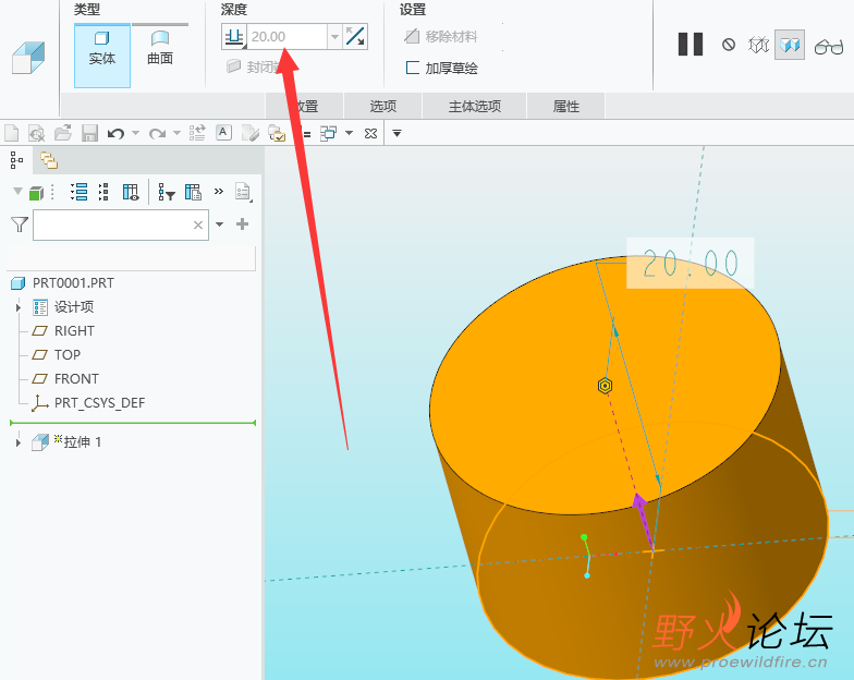

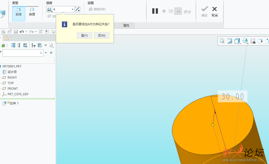

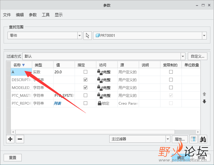

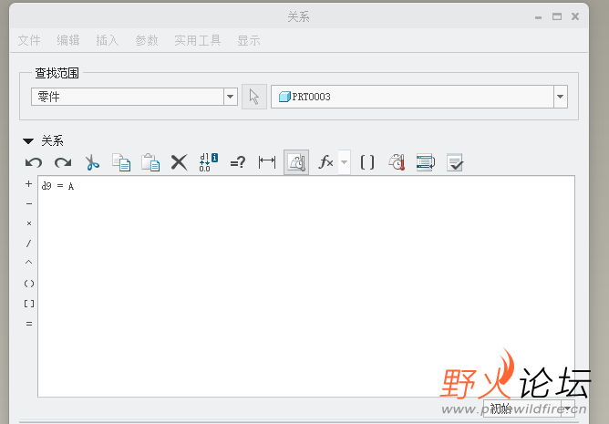

我建立了一个固定参数,然后在拉伸中使用了它,但是我现在想删除或者改为自由输入的数据,该怎么操作
例如先建立了参数A=10
然后在拉伸高度中填入A,这样参数就固定了,现在我想删除或者修改,该怎么操作

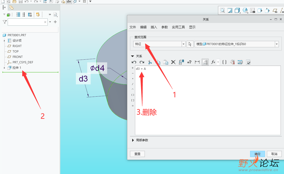

发表于 2025-11-20 16:04 | 显示全部楼层
如图,在关系中删除关于A的关系式,他就断开连接

 楼主| 发表于 2025-11-28 09:40 | 显示全部楼层
非常感谢,我之前调出关系式后,没有选择那个特征,所以看不到
