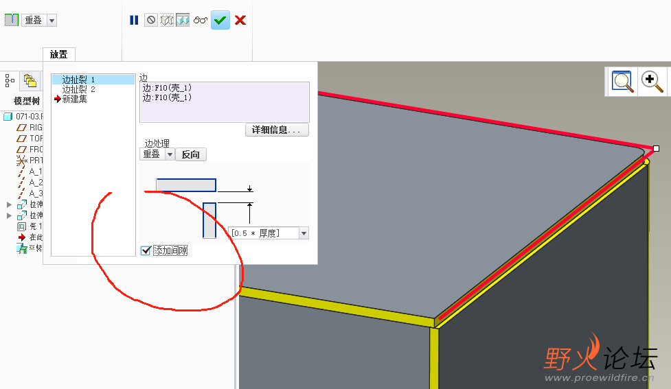

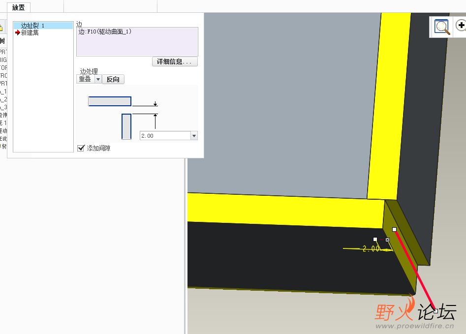

[求助] 扯裂间隙方向问题
134
172
发表于 2025-11-18 17:26 | 显示全部楼层 |阅读模式
转换钣金后做一个扯裂,加间隙后发现软件的操作跟我想的不是一回事,如图间隙应该是被包的边偏移形成的,但我的软件却是包的那条边偏移了,软件为CREO2.0M110, 不知这个问题如何调整,请各位帮忙,后来又找了CREO7.0试下,发现一切正常

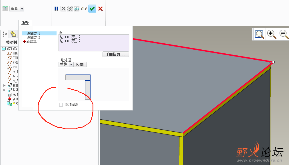

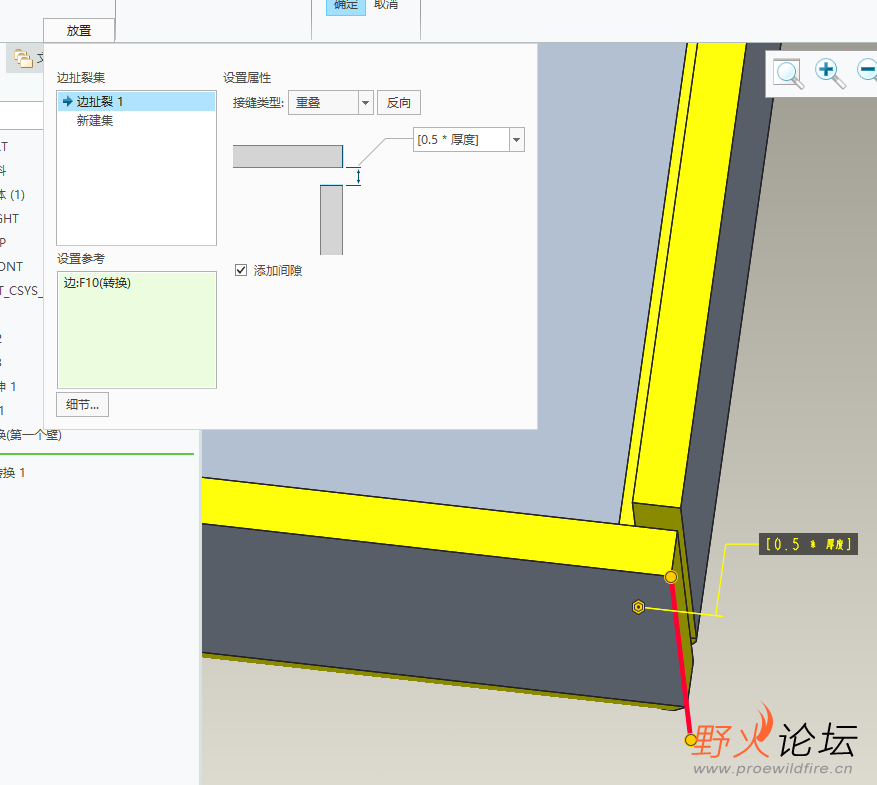

上面是我两版软件出来的不同效果,这有办法调整统一吗
198
252
发表于 2025-11-22 13:49 | 显示全部楼层
感觉正常默认设置应该是第一个图片那种的,你可以点击”细节“进去对比有什么不同,如果是软件BUG,去研究这个没什么意义了
