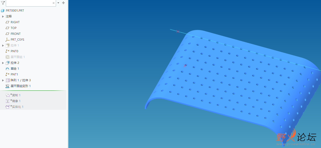

曲面阵列孔如何实现?
我的主要难点在于 整周环形 曲面 打孔
最佳答案
查看完整内容
这个还是比较简单的
198
252
发表于 2025-11-15 16:28 | 显示全部楼层

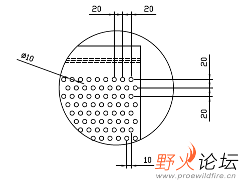

发表于 2025-11-16 15:39 | 显示全部楼层
另外一种方法也是可以的

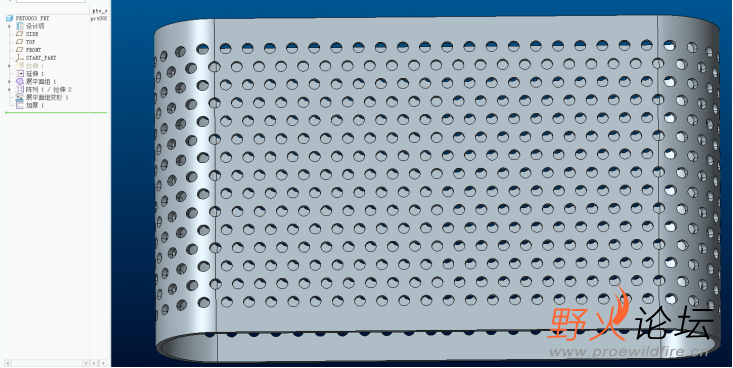

发表于 2025-11-17 09:03 | 显示全部楼层
随便画下。

发表于 2025-11-18 10:25 | 显示全部楼层
都是用面展开,不展开,用线阵列也很快啦

发表于 2025-11-18 14:57 | 显示全部楼层
很简单,全步骤太大了,传不不了,往上拖了一下,需要自己下载。
creo 6.0
