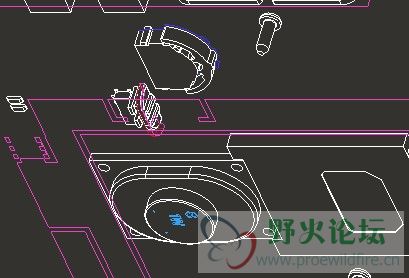

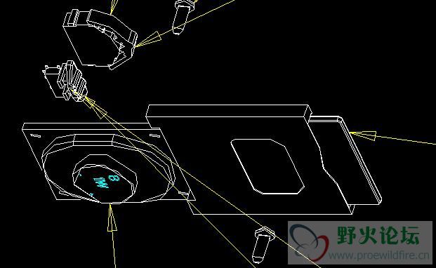

转成CAD后线条的弧度很差,变成了多段线,圆成了多边型,有些变形有厉害,
图1为转成CAD的,图2为PE的,
请问是CAD显示设置的问题,还是PE参数设置的问题
如何解决,期待答案

如果用4.0版本的,用M010版的,转图时选转成CAD12版的是不会变形的,但是m020或以后的,没有12版的选项了,选2000版的相对要好些,但是还有变形,这是没有办法的,可能是PROE的版本有问题,
1楼的朋友,你的CAD设置可能有点问题,在选项里,把圆与圆弧的平滑度设高一点试试

这个是CAD的显示问题, 在CAD中选择:工具\选项\显示中将显示精度设高点就行啦,我的就设到了1000了

这个是4.0M050之前版本的BUG,M050以后就没有这种现象出现了,下最新的M060来用啊!

在CAD里按re再摁回车就OK!
