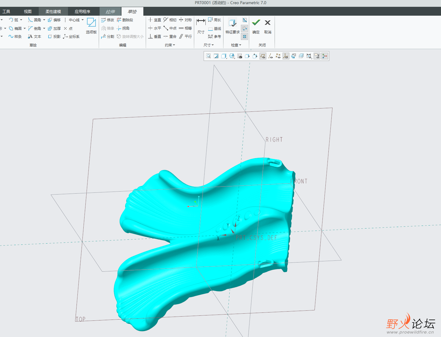

creo8.0-creo12.4版本导入stl图档后,进入拉伸、旋转,只有这两个命令就会严重卡顿,这个卡顿与图档大小没关系的,其他命令也不会卡顿,但是老PORE以及7.0以下的版本不会卡顿。显卡40系列、50系列以上,比例4060,5060以上显卡,就会出现严重卡顿问题? 下面图示7.0以下版本测试不会卡顿。本人测试电脑U9-285K 5070显卡最新驱动581版本,但是老电脑i7-12700,3060驱动460版本的不会卡,但是最新581驱动也会卡顿,难道creo最新版本是不支持最新显卡了吗?还是一个严重的长期BUG问题,连续了5个creo版本卡顿

你这是品质显示问题,主要是本身不卡顿。进入拉伸才卡顿,对最新显卡驱动才会有。对老电脑30系列显卡是不会卡顿的。

这个不是设置的问题,明显就是不支持最新显卡,这个软件目前各种BUG问题非常多
