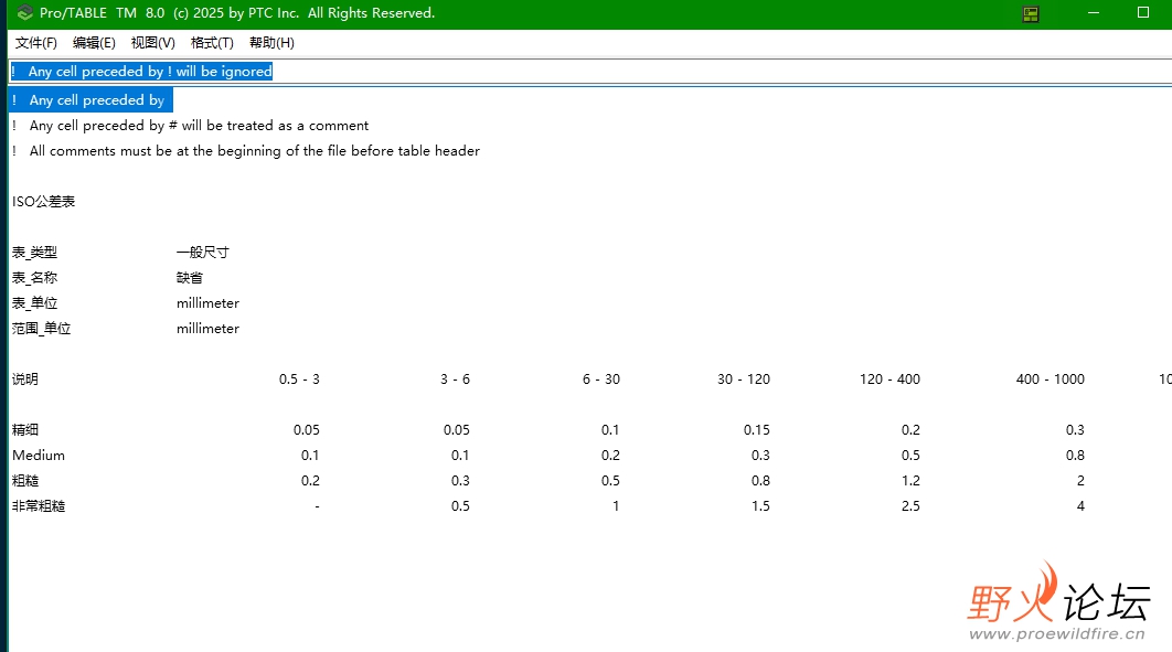

目前creo支持ISO 1101公差标准,在工程图中标注时很方便,但有时候注塑件、压铸件、钣金件、模切件这些并适用这一标准,怎么才能自定义公差表

改IOS-TOL可以变更默认公差,但是无法根据零件种类做区分

软件有内置的公差标,可以手动加载何更改,对不同材质的文件,加载不同的公差表即可
当然也可以对不同的材质,配置不同的模板。

您好,请问有详细的自定义教程吗
