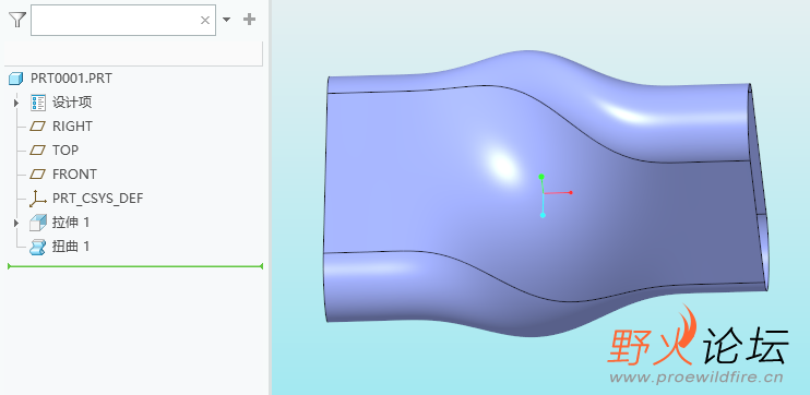

[求助] creo7牛曲曲面处理

水平跟垂直的约束就要去掉了,只能用重合

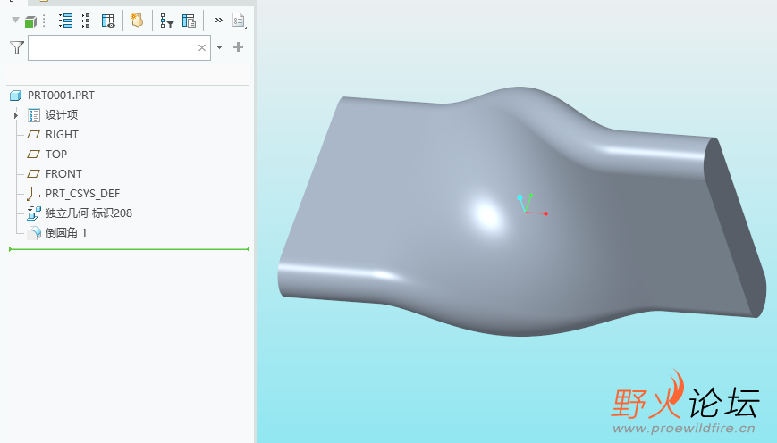

发表于 2025-11-12 15:22 | 显示全部楼层
看看是不是你需要的
niu-curve--.rar
602.69 KB, 下载次数: 7
870
1171

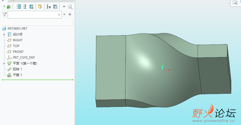

发表于 2025-11-12 16:38 | 显示全部楼层
钣金做个扭转壁,转换为实体,倒圆角
当然用扭转也很简单

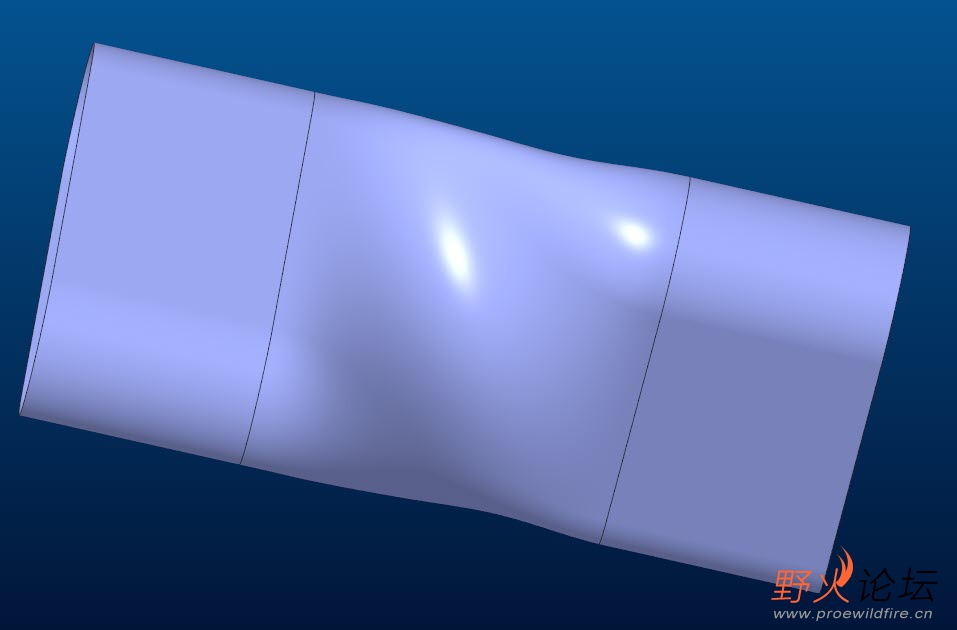

发表于 2025-11-12 22:06 | 显示全部楼层
454
527

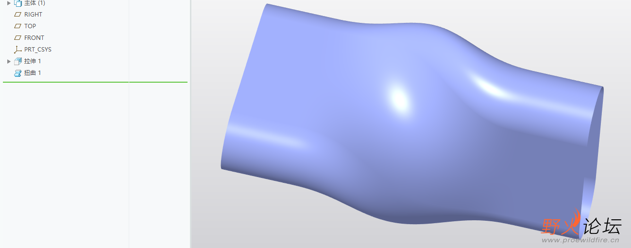

发表于 2025-11-13 08:44 | 显示全部楼层
拉伸干什么  一个边界混合就行了     点控制好

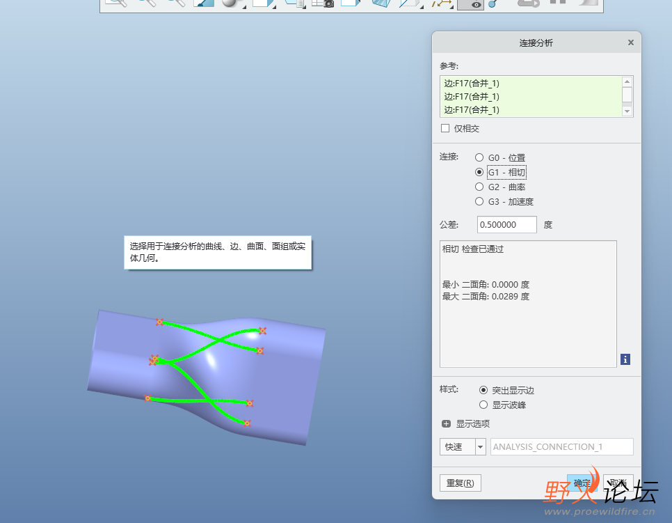

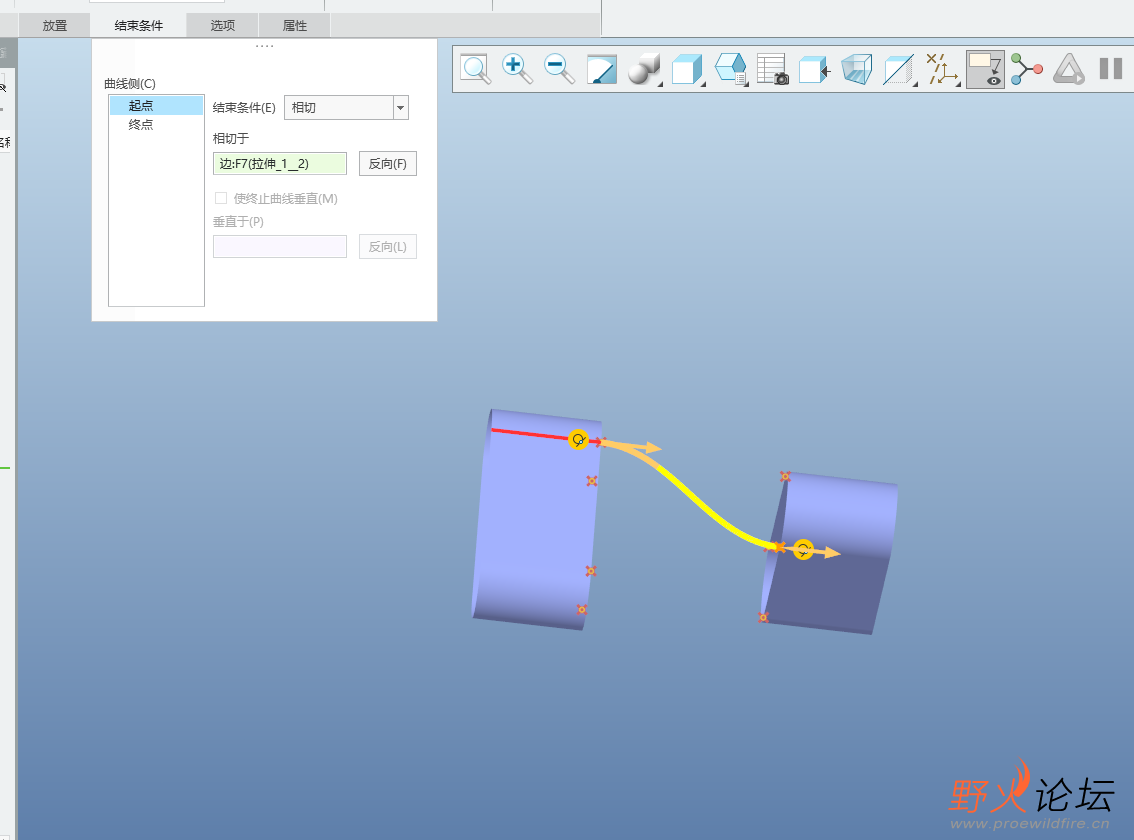

发表于 2025-11-13 11:06 | 显示全部楼层
基准曲线相切的时候,选择你要相切的曲面的边就好了
niu-curve.prt.zip
157.58 KB, 下载次数: 2

你这是阵列,还是直接拉伸?可发个文件
